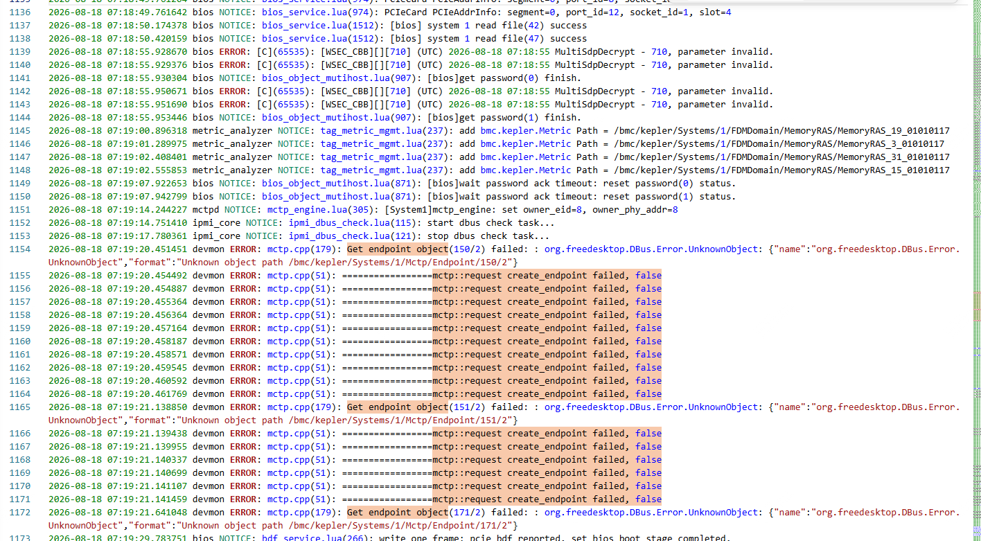

定位到有大量
mctp::request create_endpoint failed, false
打印,mctp通信通道没有正常建立
下一步有什么定位方向呢?

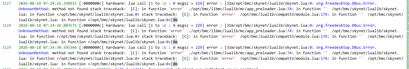

而且framework.log中有大量method not found stack traceback打印(不确定这是不是正常的)

已经定位完了
装备通过redfish设置bios参数后,直接AC,导致在下次上电时,因bios机制自动重启,出现mctp模块通讯问题,导致网卡信息获取不到,温度获取失败告警
