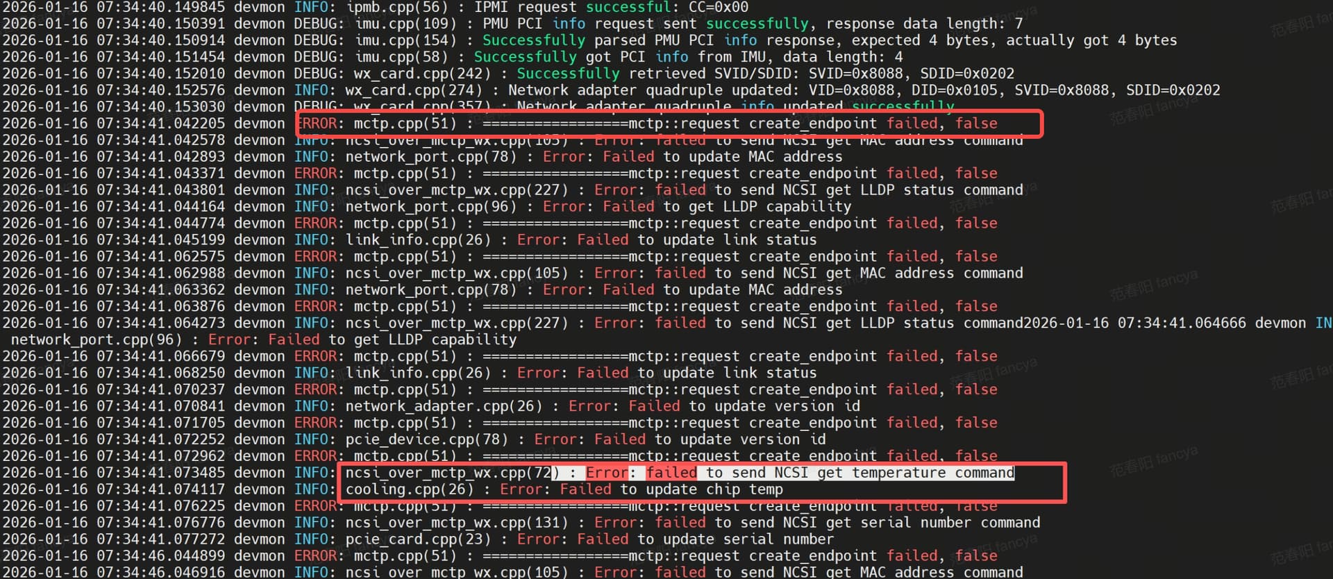

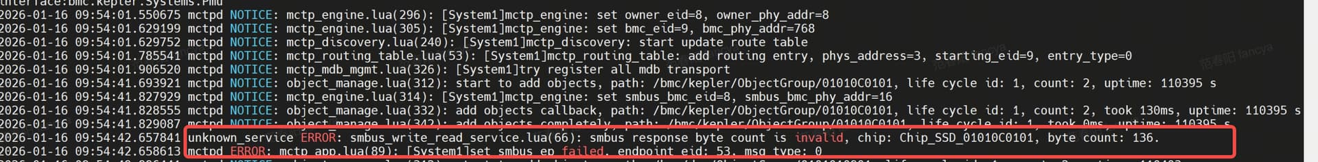

25.12版本SF200HT网卡温度获取不到
25.12版本,SF200HT网卡移到了南向驱动组件,使用mctp over smbus获取温度,但是有报错获取不到温度值。这里看到是endpoint没有上树。
  • 软件版本:25.12
  • 硬件配置:S920S20

@huangzhiyu 帮忙看下 为什么endpoint创失败了
楼主帮忙提供下一键日志

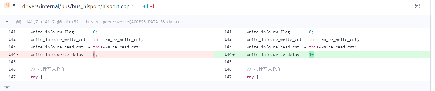

问题解决了么,话说SF200系列的卡是不是之前vpd配置得不对阿,我试了下不走南向设备树,卡都不显示
解决了,如果你不走南向的话,你要把这个组件去掉了吧,或者收日志看看加载的是那个配置文件,版本是5.00的是设备树配置文件

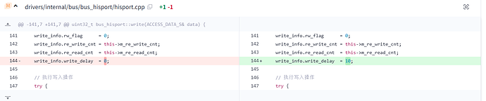

咋解决南向设备树版本获取不到的问题的呢
他这个是smbus主从切换问题,我这里是临时方案,wx给了一个定制的固件版本,在做一个延时就可以了
