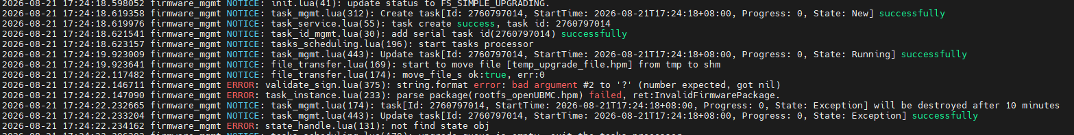

630基线出包升级报错
validate_sign.lua(375): string.format error: bad argument #2 to ‘?’ (number expected, got nil)
有人遇到过么,我推断和签名有关,但是我本地切基线后的manifest和430基线的签名相关配置是一样的,不懂这个报错是什么意思
