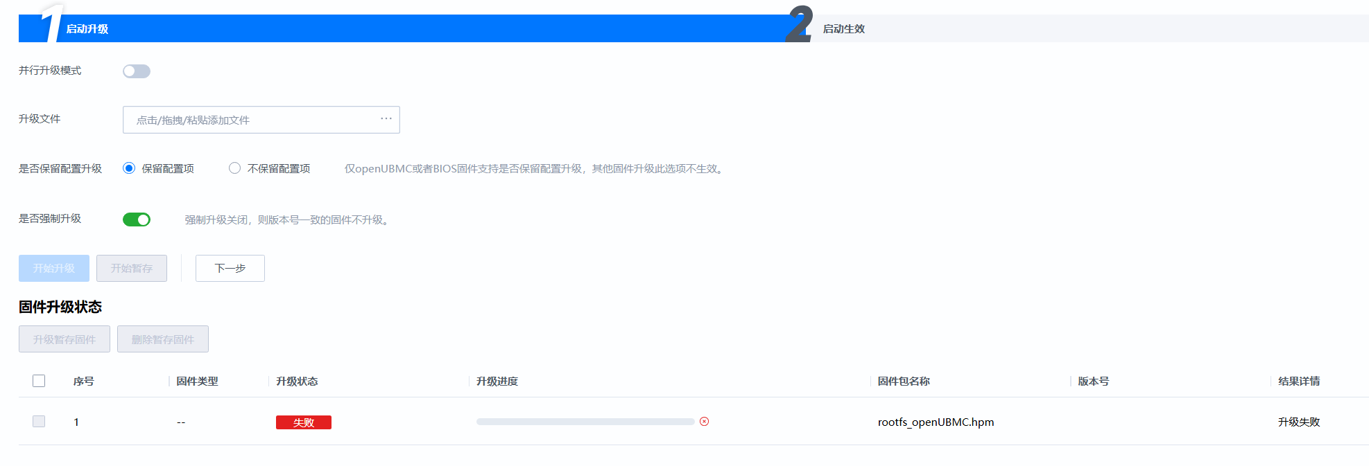

2609编译的hpm包,通过web升级到米尔开发板时,显示升级失败
manifest更新到main最新,bingo版本的问题没有了,但是编译出来的hpm包,通过web升级到米尔开发板时,显示升级失败。

web升级失败截图:

请更新最新的manifest以及最新的bingo,从日志看是验证社区签名失败,这是一个已知问题,见拉最新的manifest库编译出版本之后,升级bmc包之后再次升级bmc包就出错 - #6,来自 yaoshun1
我的执行步骤如下:
1、拉取manifest main分支最新的代码;
2、重新初始化环境 python3 init.py
2、将/home/workspace/manifest/build/product/BMC/openUBMC/manifest.yml文件下的community_sign_webvnc_1711均修改成community_unsign_webvnc_1711
3、然后重新用bingo build -t personal -b openUBMC构建hpm包。
结果:在开发板上还是看到cms验签失败
1970-01-02 23:22:59.423597 firmware_mgmt ERROR: validate_sign.lua(368): FirmwareUpgradeError: An error occurred during the firmware upgrade process. Details: add crl file is error, file is: /dev/shm/upgrade/1829611927/cms.crl, code 88200102
1970-01-02 23:22:59.424380 firmware_mgmt ERROR: task_instance.lua(253): parse package(rootfs_openUBMC.hpm) failed, ret:InvalidFirmwarePackage.
请问,manifest.yml修改的编译配置对么?
如果开发板上的2609镜像用的是出现了cms证书校验失败的版本,需先将开发板主备份区镜像倒换,用之前能成功升级的镜像启动;然后再构建新的2609包升级。
最新manifest已经修复,编译构建不需要修改manifest.yml;需要将开发板上的镜像倒换用备用镜像启动,然后再升级新的镜像即可。
