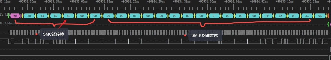

正常的smc透传命令帧:

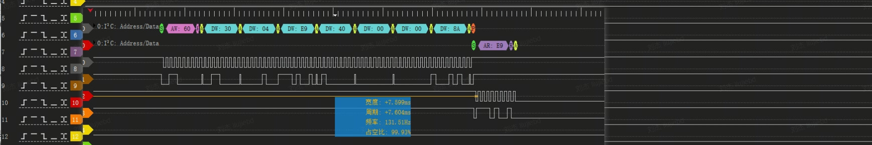

当前南向驱动发送的smc透传命令帧:
BMC只发送了smc数据头,没有带上smbus请求体负载。
且smc数据头的读取长度字节固定为0x40,如果smbus从设备的返回体没有64Byte,就会导致时钟延展。
