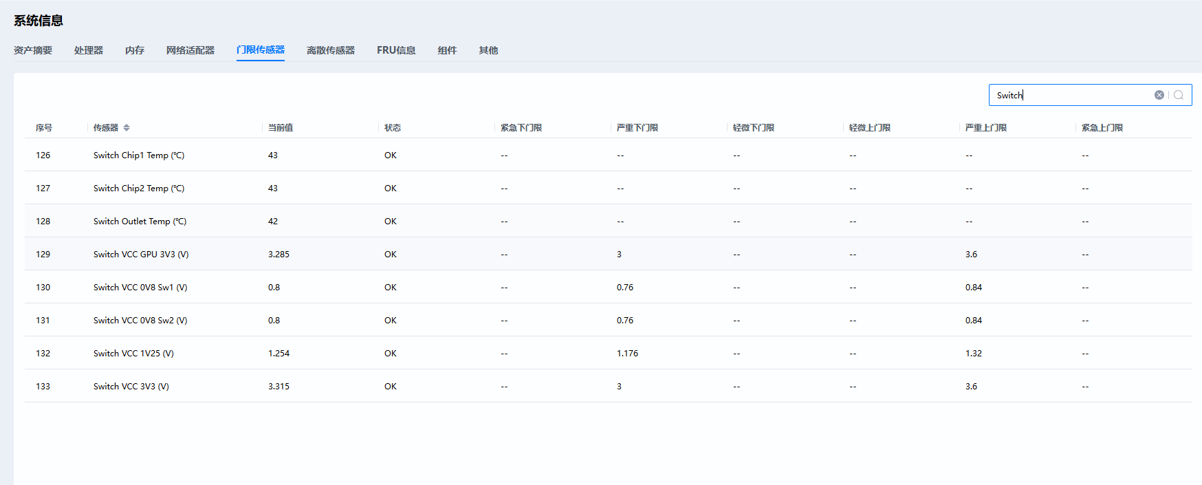

不接SP681的情况下,switch板的I2C链路正常:
switch信息读值正常:

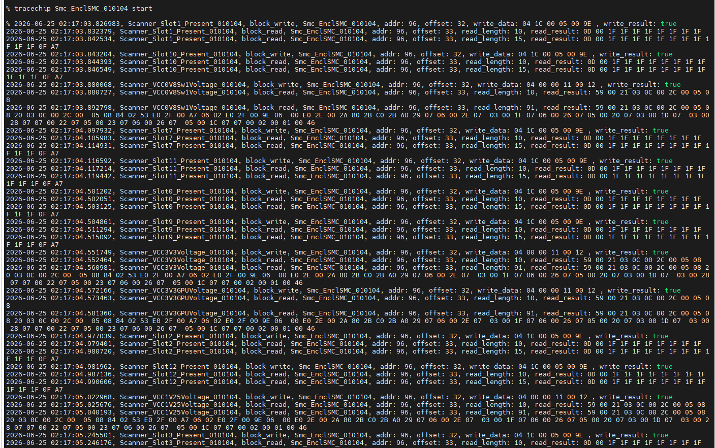

smc读写正常:

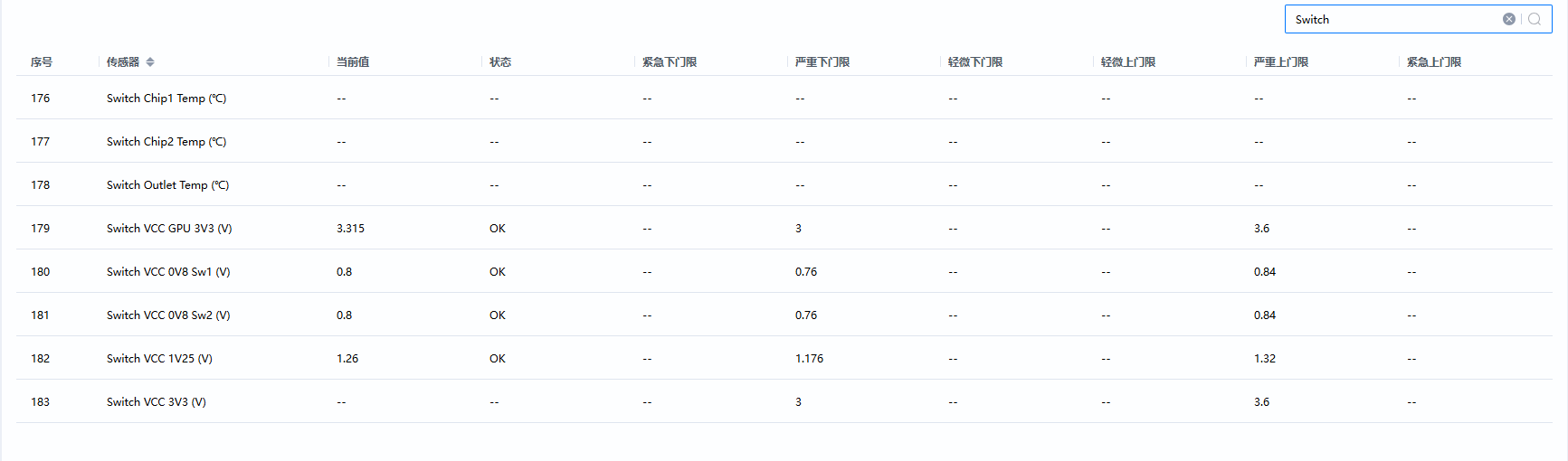

插上SP681网卡后,就频繁读写失败:
switch信息频繁获取不到:

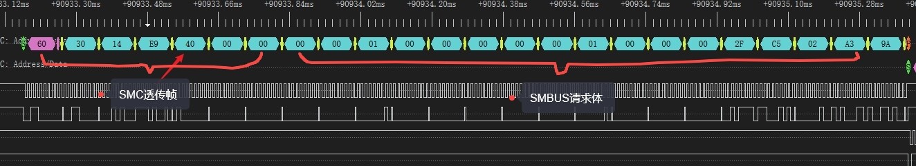

抓取
BMC → CPLD 红色
CPLD → 网卡 黄色
数据波形如下:
发现波形异常点: SMC opcode 0~2 是 0xE9 0x40 0x00, 要读取的数据长度是64(0x40)个,实际读取17长度后网卡进行时钟延展(拉低),网卡实际响应为17个byte(手册截图如下),由此怀疑64个字节需求超出了网卡的响应字节长度。
在南向驱动层组装的数据包应该是SMBUS请求体,向chip发送的参数data(SMBUS请求体)和readlen(SMC透传帧的第五个Byte)
请问这个SMC透传帧的组装是在哪里做的?
也是在component_drivers里 component_drivers实现了bmc.dev.chip/bus的read接口。
南向驱动从底层的总线操作到上层的设备管理都实现。
在component_drivers中发现两个问题:
1.std_smbus.cpp中m_buffer_len的长度默认为64,如果csr中不配置的话,这会导致SMC固定从网卡回读64个Byte,如果实际网卡的返回体没有64Byte,就会导致时钟延展;
2.在drivers/internal/chip/chip_smc/smc.cpp中的forward_by_front_chip中,在 if (!is_smc) {}分支里,forward_write的入参buffer_offset来自于csr中配置的OffsetWidth,对SP681网卡来说就是0,这会导致smc收不到BMC想发给网卡的请求体。
