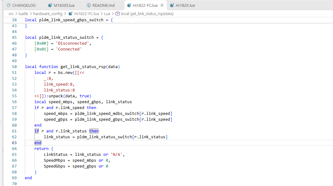

model为Hi1822-FC的FC卡,SpeedMbps为什么取不到值要特意设置个0
如题,Hi1822-FC为model的FC卡,network_adapter仓库里配置为
    SpeedMbps = speed_mbps or 0,
    SpeedGbps = speed_gbps or 0
这两个字段中SpeedGbps为FC卡特有的接口下属性,SpeedMbps为网口公共属性

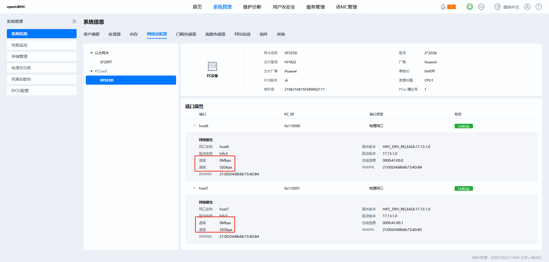

实测Hi1822-FC为model的FC卡在安装ibma以后,web上会有两个速率字段:
0和32G对应上面说的公共属性和FC卡独有属性
查看webui代码发现,如果公共属性为null,webui会处理为不显示该属性,但是由于network_adapter中特意处理为拿不到该值时取0:
会导致前端渲染了两个速率

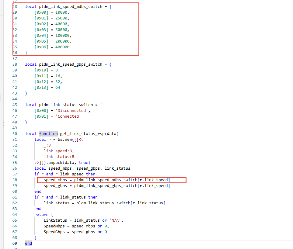

  • SpeedMbps 取到 0 的直接原因:FC 卡的 link_speed 编码落在 Gbps 映射表中,而 Mbps 映射表未覆盖该编码,导致 speed_mbps = nil,再被 or 0 兜底为 0。

3. SpeedMbps = 0 的来源是“映射不到 → 兜底为 0”
结合您贴出的代码可以分析:
  • pldm_link_speed_mbps_switch 只覆盖了 0x00 ~ 0x06 等速率编码;
  • pldm_link_speed_gbps_switch 覆盖了 0x10 ~ 0x13,分别对应 8 / 16 / 32 / 64 Gbps;
  • Hi1822-FC 返回的 link_speed 若落在 0x10 ~ 0x13(例如 0x12 对应 32Gbps),则:
    • speed_gbps = 32
    • speed_mbps = nil(因为 Mbps 映射表中没有该编码)
  • 随后执行:
    于是 SpeedMbps 被写成 0,前端就多渲染出一个 0Mbps。
所以,这个 0 并不是实际测到的速率,而是“Mbps 映射表未覆盖 FC 速率编码”后触发的缺省值。这也解释了为什么会出现“0Mbps + 32Gbps”两个速率字段。
