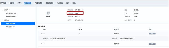

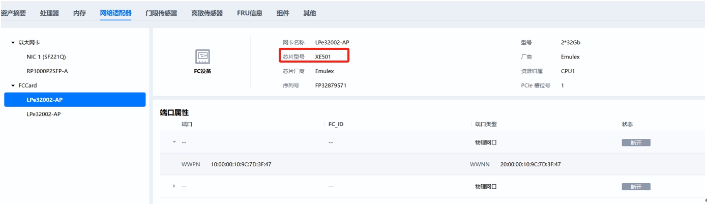

FC卡LPe32002-AP在不装IBMA的情况下不显示

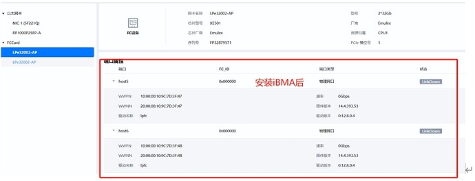

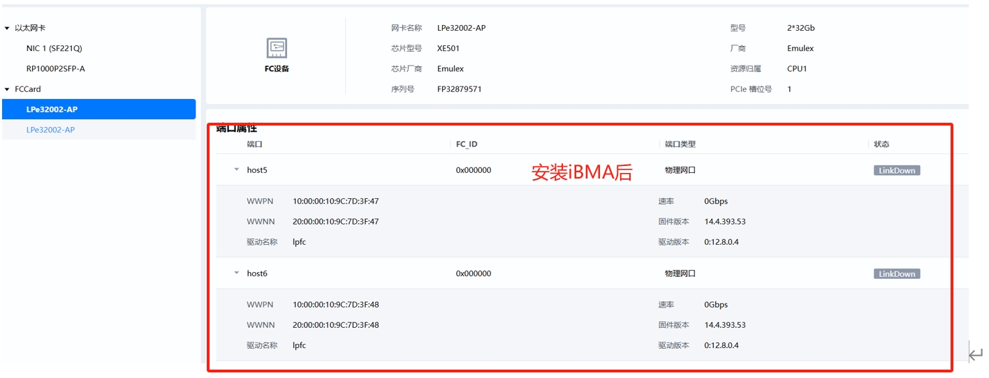

LPe32002-AP HBA FC卡的芯片型号在S920X20机型上装IBMA的情况下会显示FC信息,停止IBMA服务后不会显示网卡端口、FC_ID、状态信息查看相关贴发现已经支持了FC卡的带外信息管理。

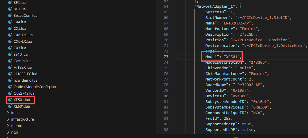

查看代码:
发现也已支持,截取部分日志显示,第一部分:

问题:
1.第一部分日志应该是装ibma后的日志?
2.第二部分日志是start stop IBMA服务后的日志,好像看不出什么。造成此现象是卡在mctp节点分配了?
可以在代码中查看该卡支持带外获取的信息有什么。带外不支持网卡端口、FC_ID等属性,只能通过bma获取
好的,看了一下没有FC_ID等属性,感谢!
