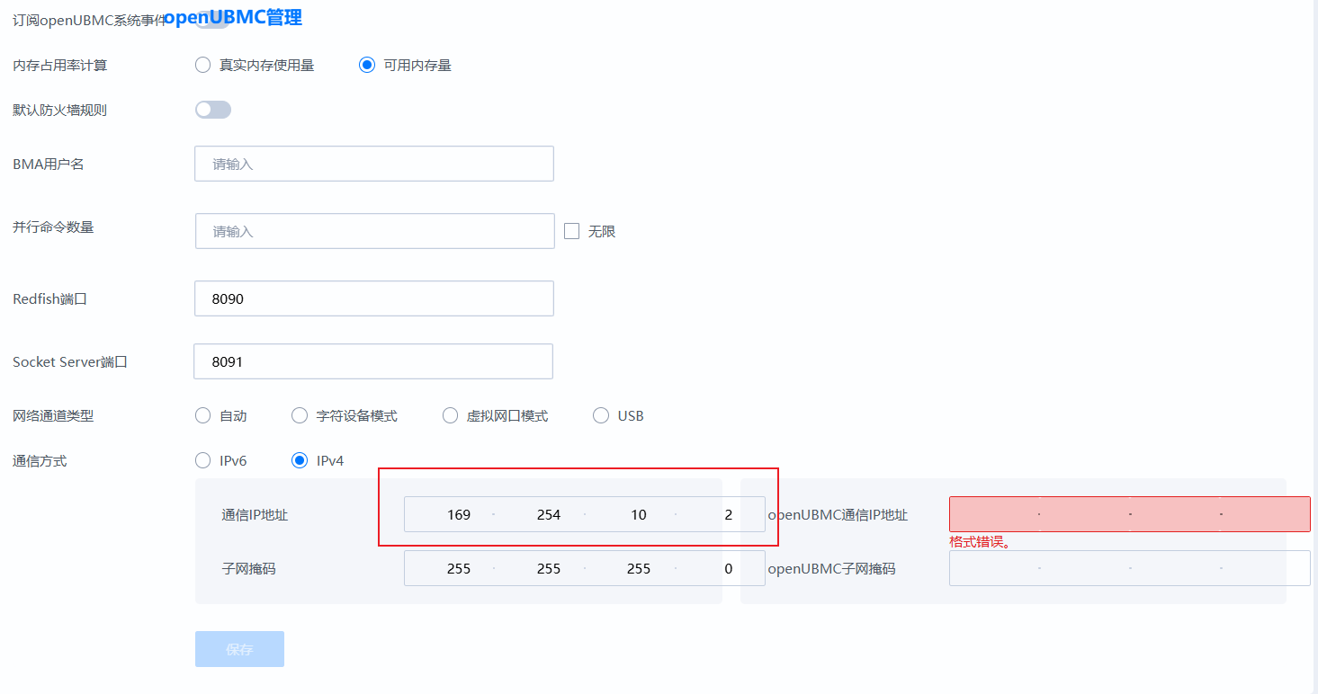

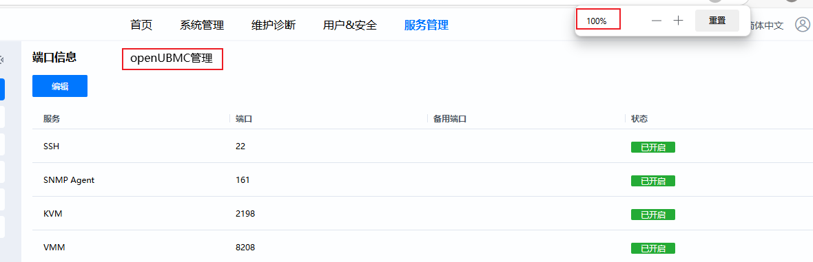

管理页面中通信IP地址和子网掩码输入框超出指定灰色区域
代码基线25.12

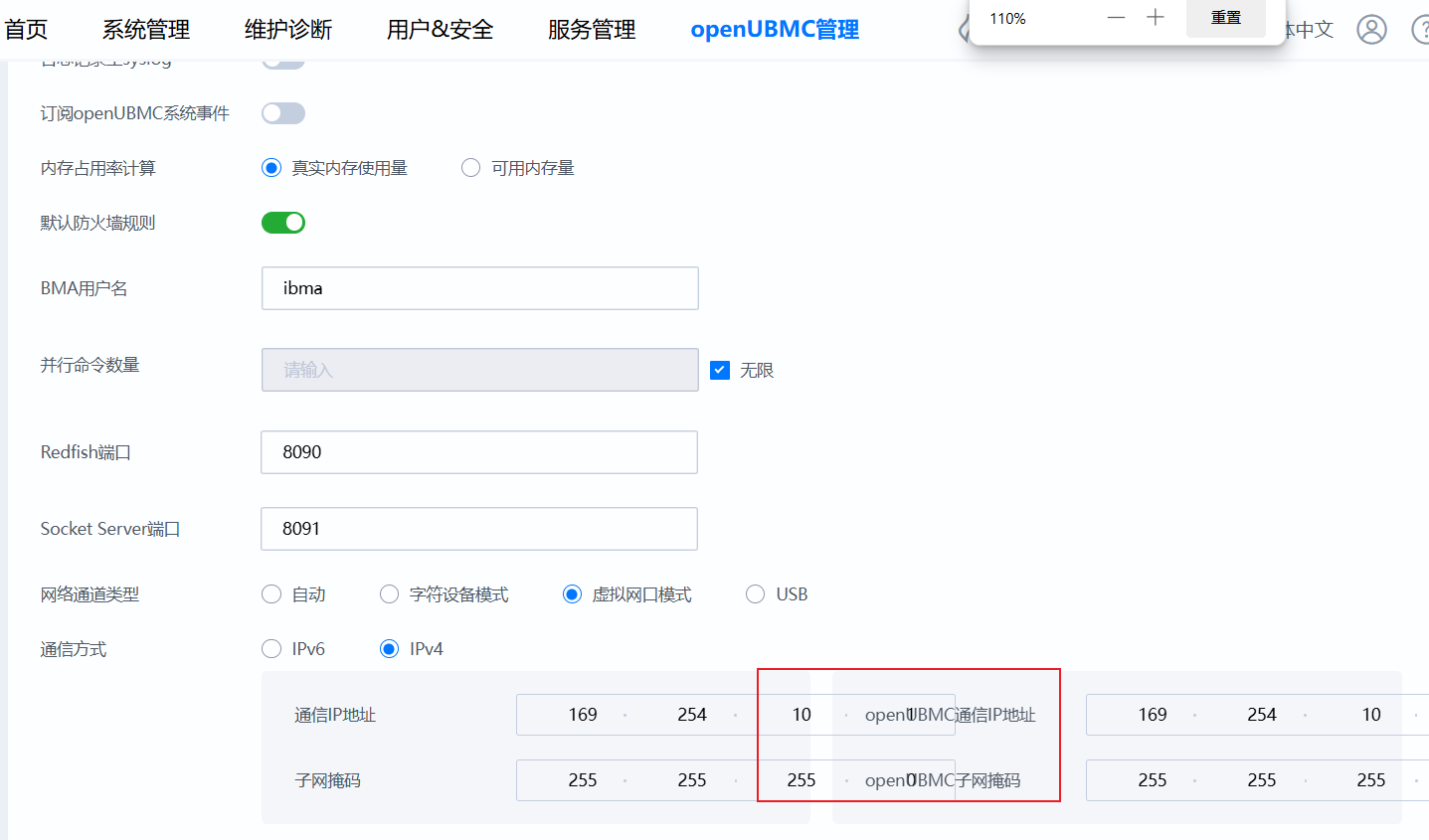

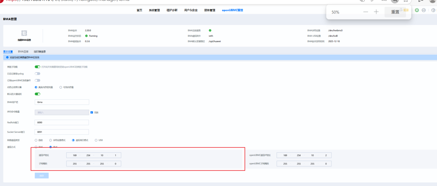

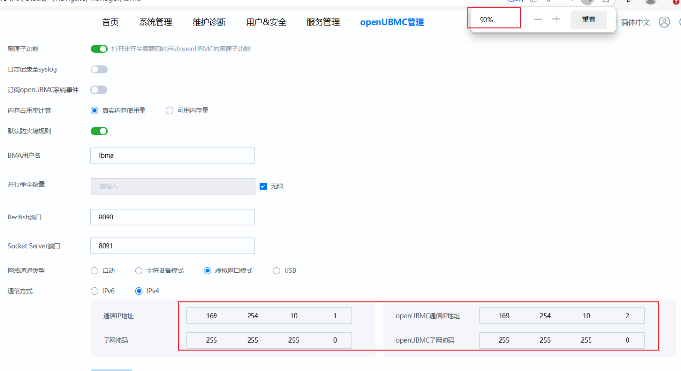

浏览器缩放比例越小输入框长度越短且灰色区域不变;
浏览器缩放比例越大输入框长度越长且会遮挡其他区域
类似的情况 openBMC管理"下拉列表位置单独成列会遮挡显示
请问这个有修复吗?
我们看了一下,当前应该问题还是存在类似现象的,请问之前有提过该问题的issue吗?我们可以找下相关记录
我们是第一次提,不清楚其他伙伴有没有报过类似问题

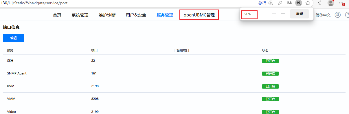

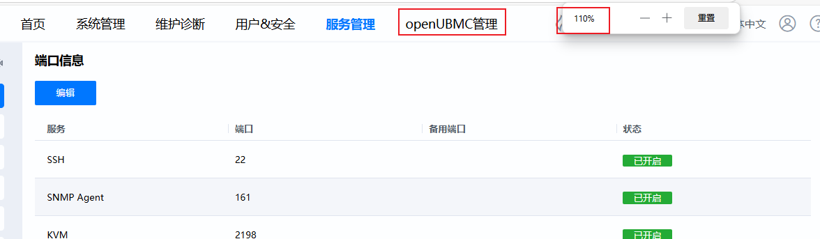

您好,感谢您的反馈,针对您提出的两个问题回复如下:
  1. 关于BMA显示界面:我们已与UX设计师沟通,将评估界面的显示方案,后续如有优化方案会及时同步。
  2. 关于导航栏换行的说明:由于导航栏显示区域有限,在低分辨率下会自动换行。为确保WebUI 页面完整、正确显示,我们建议使用 1280×800 及以上的分辨率。更详细的分辨率要求,您可参阅联机帮助文档 0001.html。在推荐分辨率之外,我们无法保证页面的显示效果,敬请谅解。
感谢您的理解与支持,如有其他问题欢迎继续反馈。
好的 多谢多谢
关于 BMA 页面显示问题:低分辨率问题已提交 issue(AtomGit - 全球开发者的开源社区,开源代码托管平台 PR 进行修复。大分辨率场景下,当前采用的等分自适应布局是业界常见方案之一,另一种方案为右侧留白;经设计评估,方案变更工作量较大,而大分辨率使用场景较少、收益有限,因此暂不做调整。如后续有明确需求,我们会再评估,感谢理解。
