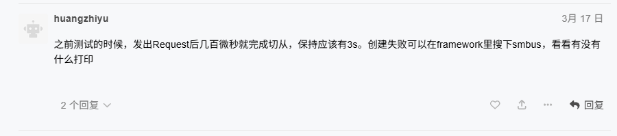

疑似 i2c 主从切换不够快,造成错过网卡回复报文
我们在验证 I2C 主从功能,基于 SDK ioctl 接口进行简单主从切换验证

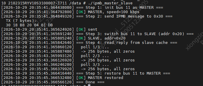

1、BMC 作为主机,向对端设备发送 ipmb 报文
2、BMC 切换 i2c 为从模式(地址 0x20)
3、轮询缓冲区,检查是否接收到报文,始终未收到数据(对端会作为主机写入 BMC 的 0x20 地址)

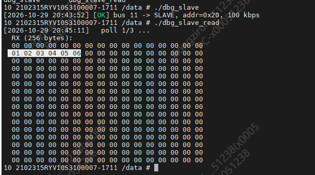

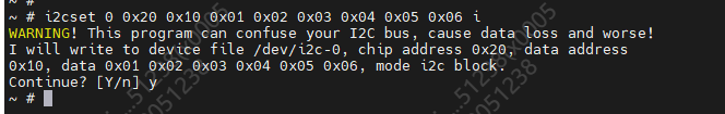

但是,如果首先切换 BMC 为从机,然后去对端设备上,使用调试命令向 BMC 0x20 地址写入数据,BMC 可以在缓冲区中正常接收到数据,说明 BMC 侧的从机功能无问题:
在对端向主 BMC 写入数据:
读取缓冲区:
当前高度怀疑,在先作为主机 + 后切换为从机的场景下,主从切换不够快,对端设备回复时 BMC 未能作为从机工作,进而造成问题现象

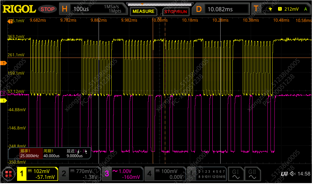

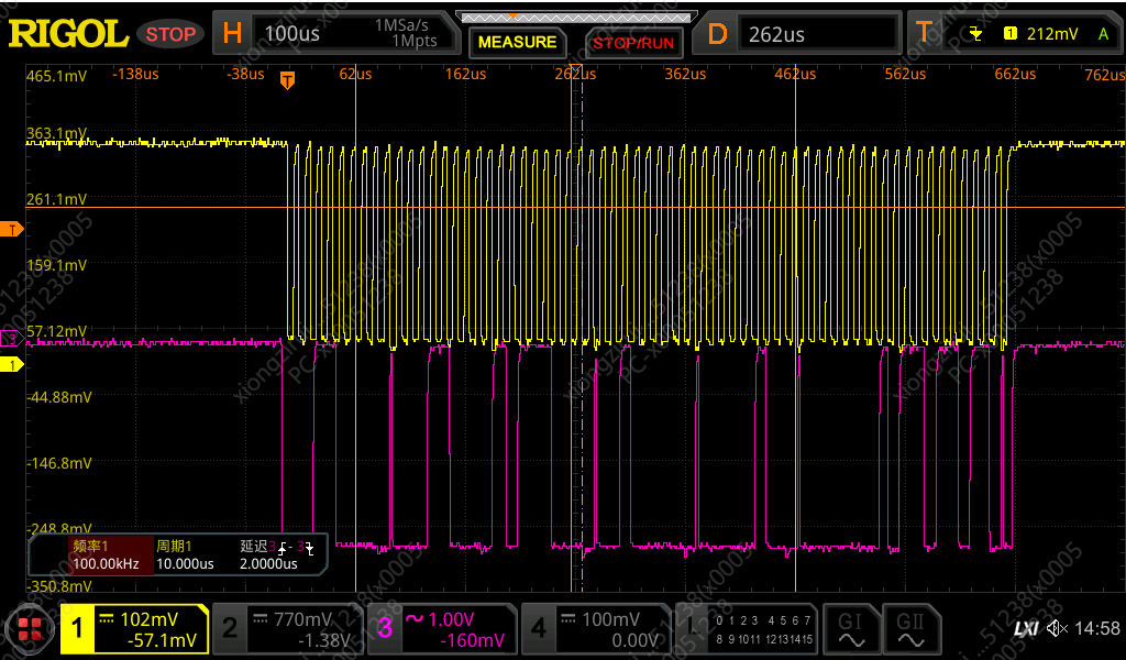

使用示波器抓取链路报文证实了这一点
首先是 BMC 向对端 0x30 地址发出 I2C 请求
约 9ms 后,对端向 BMC 0x20 地址发出了 I2C 请求,但是连续六次报文重发,BMC 始终没有 ACK,从机功能未正常工作

## 图 1:BMC 的 Get Device ID 请求,全部 ACK
一次完整传输:START → 7 个字节(每个 8 位数据 + 1 位 ACK,共 63 个时钟)→ STOP。
| # | 字节 | 第 9 位 | IPMB 含义 |
| 1 | `0x30` | ACK | 目标地址 rsSA:7 位地址 0x18,写操作 |
| 2 | `0x18` | ACK | NetFn = 0x06(App 请求),rsLUN = 0 |
| 3 | `0xB8` | ACK | 校验和 1:−(0x30+0x18) = 0xB8,正确 |
| 4 | `0x20` | ACK | 请求方地址 rqSA = 0x20(BMC 的标准地址) |
| 5 | `0x04` | ACK | rqSeq = 1,rqLUN = 0 |
| 6 | `0x01` | ACK | 命令 Cmd = 0x01,**Get Device ID** |
| 7 | `0xDB` | **ACK** | 校验和 2:−(0x20+0x04+0x01) = 0xDB,正确 |
- 最后一个字节 0xDB 的第 9 个时钟里,SDA 被从机拉低,说明**有 ACK**。随后 SCL 为高时 SDA 上升,这是正常的 STOP。
- 两个校验和都符合 IPMB 的补码校验规则,可以确认解码正确,协议判断也成立。
- 第 3 个字节的第一位(1)处,SDA 在 SCL 上升沿前约 2–3 µs 才升到高电平,因为 SDA 上升沿比较缓。对 100 kHz 来说仍满足建立时间要求,所以判为 1 是可靠的。
## 图 2:响应方回传,地址被 NACK(约 10 ms 后)
这张图里有 6 次完全相同的短传输,每次间隔约 130 µs:
START → 0x20 (0010 0000) → 第 9 位 SDA = 高 → NACK → STOP
- 0x20 就是图 1 里的请求方地址 rqSA,写操作。按 IPMB 的规则,响应方要自己作为主机,把响应写回请求方。所以这应该是 0x30 这个设备在发 Get Device ID 的响应。
- 每次第 9 个时钟 SDA 都是高电平,**没有任何设备 ACK 0x20**。设备只能发 STOP,然后不断重试。

26.6 版本
使用的主从切换接口是:
    I2C_INIT_S init_s = { .drv_id = BUS_ID, .speed = I2C_SPEED, .is_slave = 1,
                          .address = SLAVE_ADDR, .sda_hold_ratio = SDA_HOLD_DFLT };
    if (ioctl(fd, I2C_CMD_INIT, &init_s) < 0) {
        logprint("INIT slave failed: %s", strerror(errno));
        ret = 1; goto out;
使用的缓冲区读取接口是:
        I2C_SLAVE_CACHE_RDWR_S rd = { .drv_id = BUS_ID, .offset = 0,
            .size = REPLY_MAX_LEN, .timeout = SLAVE_RD_TIMEOUT, .buff = reply };
        logprint("  poll %d/%d ...", attempt + 1, POLL_MAX);
        if (ioctl(fd, I2C_CMD_SLAVE_CACHE_RD, &rd) < 0) {
            logprint("  SLAVE_CACHE_RD failed: %s", strerror(errno));
能及时完成主从切换,并收到对端发来的回复
