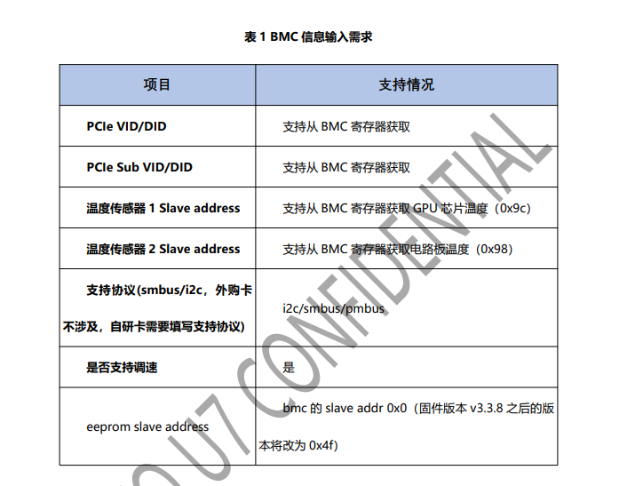

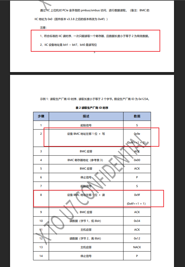

适配一张gpu显卡,显卡插在rise卡上,华为的rise,需要获取温度和功耗,根据芯片厂商给的规格书,编写了sr文件
厂商的规格书如下 芯片地址是 0x4f(转换为十进制为79)

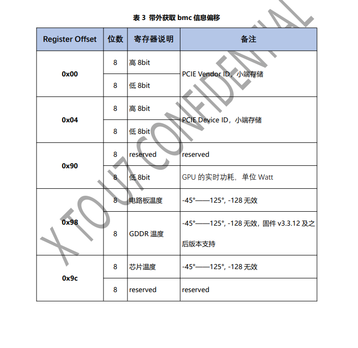

获取数据的流程
温度及功耗偏移如下 芯片温度偏移是0x98(十进制是156) 功耗偏移是0x90(十进制是144)

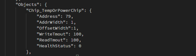

sr文件配置如下:

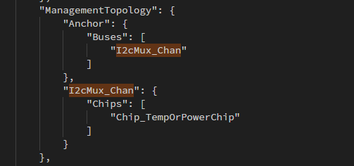

拓扑图如下
chip地址配置如下

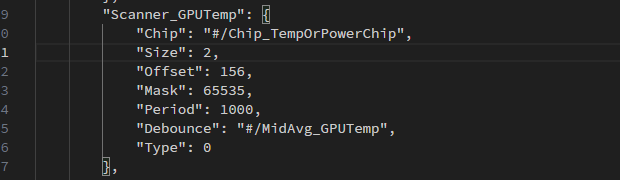

温度Scanner配置如下

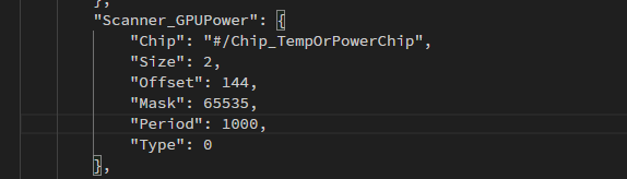

功耗的Scanner如下

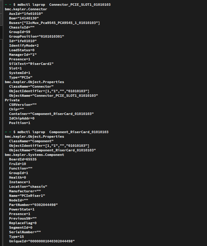

Connector如下
参数配置

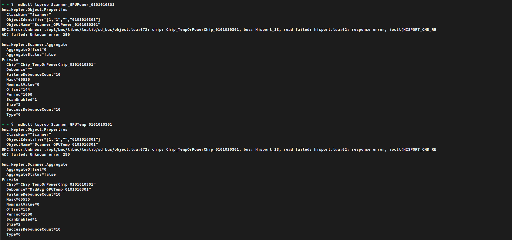

问题现象

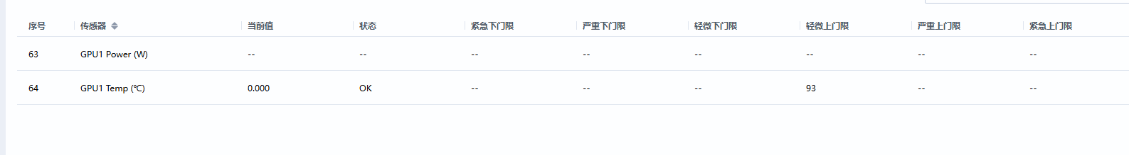

- web端温度和功耗不显示
问题初步排查

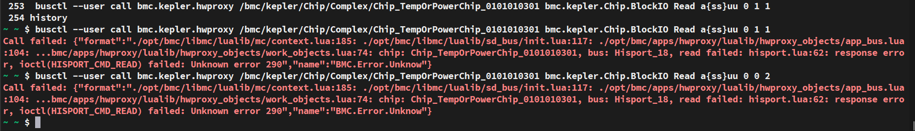

查看Scanner的value和status报错
9545读数据失败
