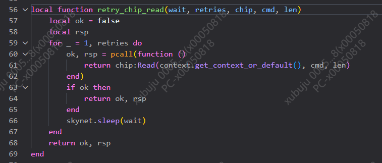

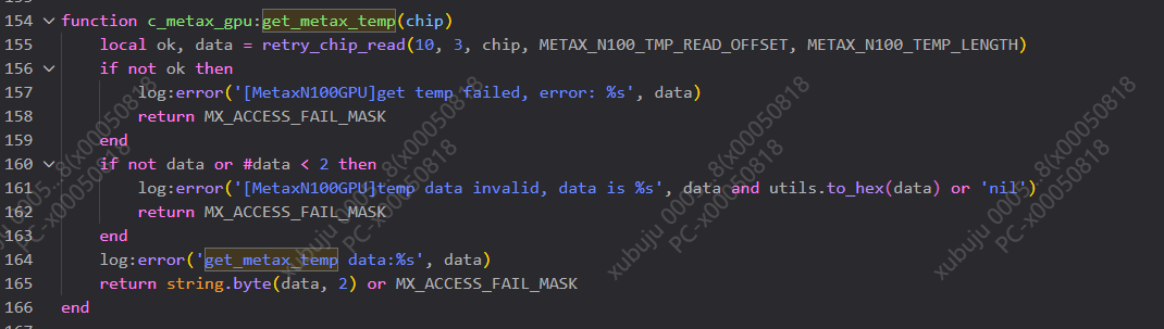

适配一张沐曦的gpu卡,社区有沐曦的vpd,但是对应的general hardware没有对应的代码,导致获取不到功率和温度
通过沐曦的带外管理手册,进行重新适配,发现收到的数据都是0,偏移0x03029404

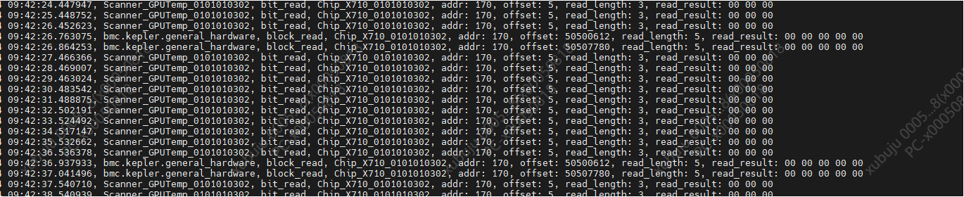

打开chip trace 返回的值都是0 50,500,612(0x03029404)

返回都是0
ibmcv2 使用 dfl_block_read 是能正常获取的
2280v2 底层是否和 dfl_block_read 不一致

1. 使用 writeread 接口读取温度
根据沐曦 GPU 的手册和实际调试结论,正确的读写接口应为 writeread,而非 read。在 CSR 配置中,将温度读取的访问方式改为 writeread 即可正常获取温度数据。
