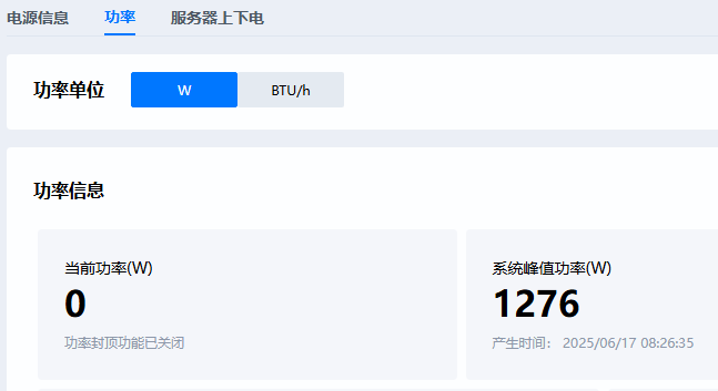

背景:天池服务器,配置了4个Onepower。插入两个电源,1个连接电源线,ScanStatus为15,该状态为正常;1个未连接电源线,ScanStatus为13,该状态为异常。
现象:在以上背景下功率页当前功耗为0。

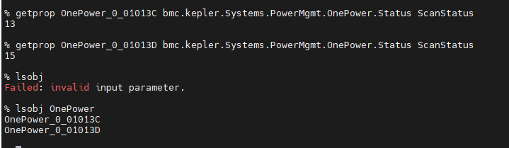

以下为两个ScanStatus状态:
手动修改ScanStatus的值为15

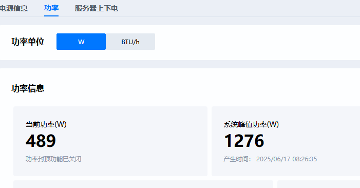

修改后可以正常读值
问题:是否时power_strategy模块对ScanStatus为异常时统计功率有问题?
现象:在以上背景下功率页当前功耗为0。
手动修改ScanStatus的值为15
修改后可以正常读值
电源状态异常,无法获取功耗
多个电源存在的情况下,其中一个电源异常。是否可以把非异常状态的电源功耗返回。当前情况看着是不可以的。
已规划至社区Q2发布版本,待正式版本发布后可支持该功能。
