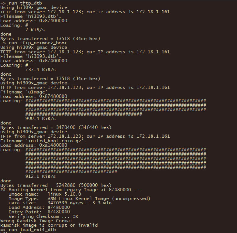

Hi3093开发烧写后无法启动,报CRC错误

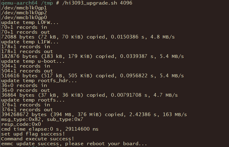

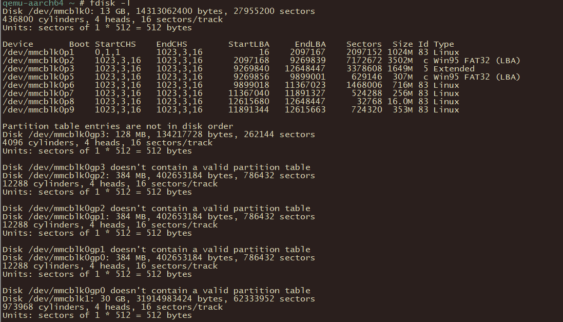

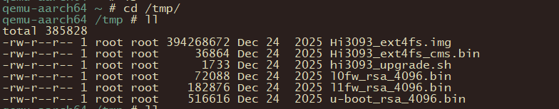

刚购入的米尔 Hi3093开发,按照社区Hi3093开发板上手指导 来操作,openubmc固件是使用提供好的预制镜像。
每一步都是成功的,但最后在uboot 中执行 run run_linux 时无法启动,是否和
目前无法启动,报错误CRC,我猜可能与固件烧写时有关,也无法进入原来的openeuler系统,是否需要重新恢复成openeuler系统再重新烧写一次?
附上一些过程图片
再次下电重启发现报crc错误

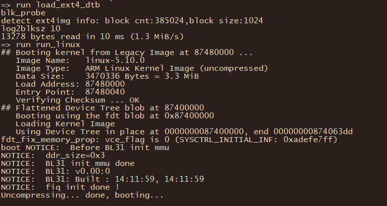

社区博客教程是有一些问题,需要自己去改下配置。不要用它的脚本 执行。有时间的话我会亲自发一篇帖子指导下
我发现不执行 run load_ext4_dtb, 直接执行 run run_linux 就可以引导 openubmc固件了
现在还有个问题,串口的最后日志是这些,连网络配置好ip后,ping 192.168.2.100 地址也不通,不确定固件是否已完成加载?

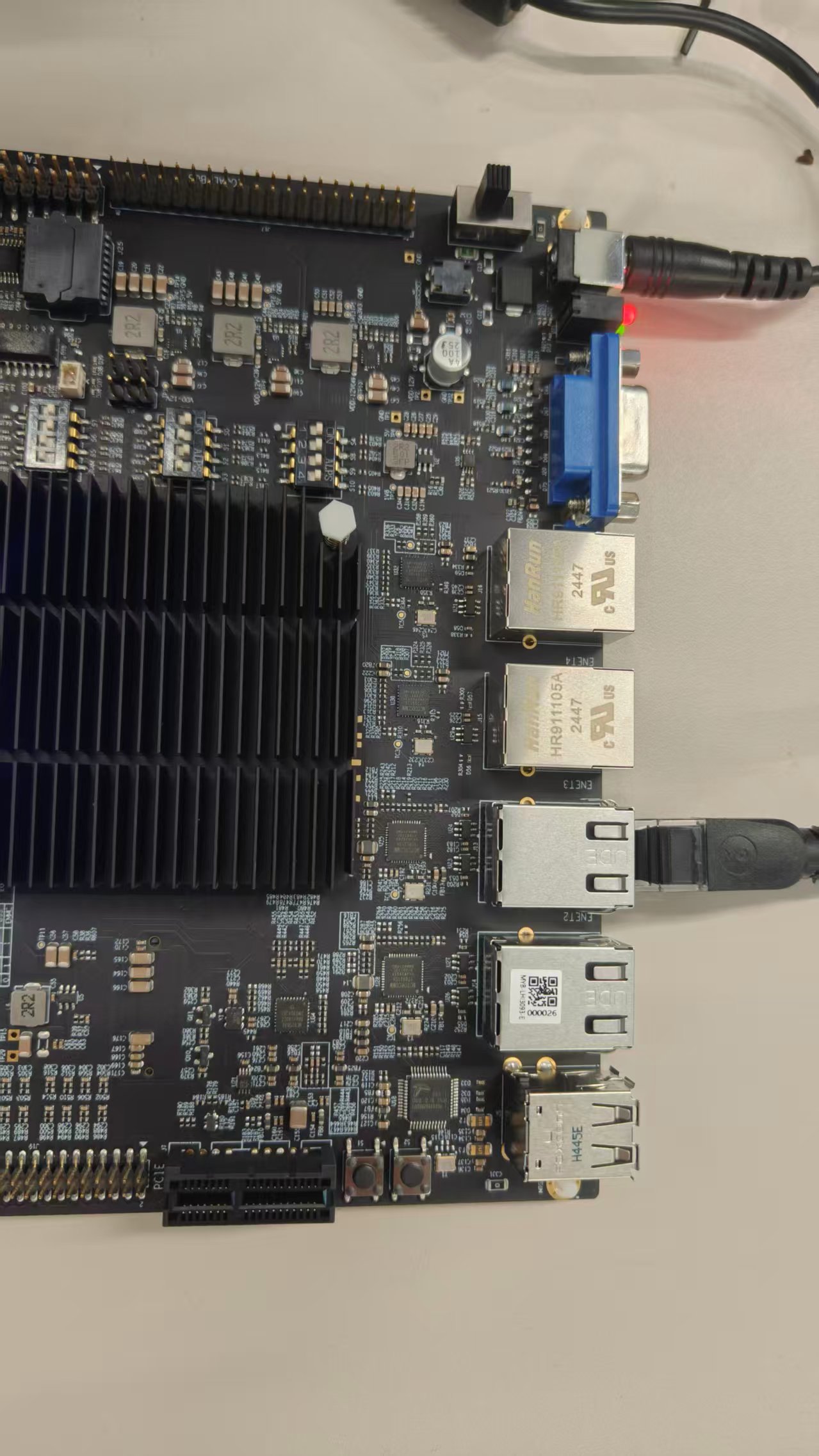

eth2 网口是不是这个,拔插网口也没有串口打印
串口已经转发到了os侧,BMC已经正常启动。通过192.168.2.100连接网络就行。
