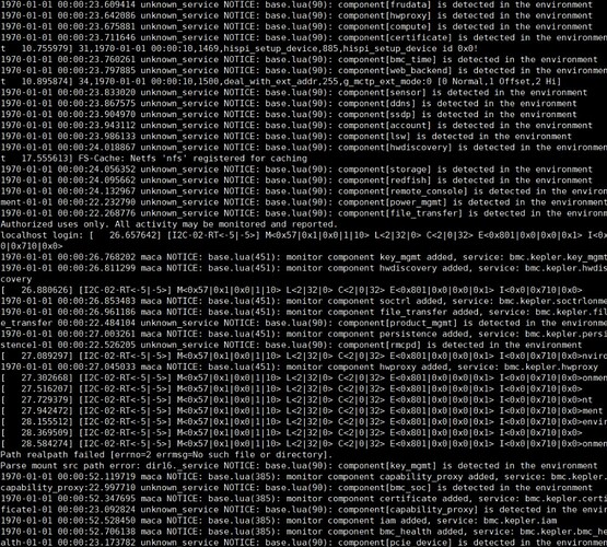

hi3093开发板ping不通192.168.2.100 @ubmc_assistant
先确定几件事情:
1、你的串口中的日志已经出现如下的打印
2、确保你的网络配置和192.168.2.100 在同一个网段,博客里面有写
3、如果上述描述都没有问题,那很可能是电脑的网络配置有问题,建议换一台电脑去连接。之前也有开发者出现过该ip无论如何都无法ping通的情况,但换个电脑就好了。
然后回复一下你所说的没有SD的情况。在Uboot阶段是可以通过tftp的方式上传rootfs_BMC.img的,唯一的缺点是网络传输慢。你可以参考使用tftp上传dtb的方法。
您好!我在Uboot阶段是通过tftp的方式上传rootfs_BMC.img的,具体执行的是
=> setenv tftp_rootfs “tftp ${rootfs_load_addr} Hi3093_ext4fs.img”
=> run tftp_rootfs
但开发板启动后报错:
[ 3.603717] EXT4-fs (mmcblk0p3): unable to read superblock
[ 3.609578] EXT2-fs (mmcblk0p3): error: unable to read superblock
然后进入了开发板自带的系统
qemu-aarch64 login:
请问是指令执行的不对吗 如何正确替换开发板现有的rootfs_BMC.img呢?:folded_hands:

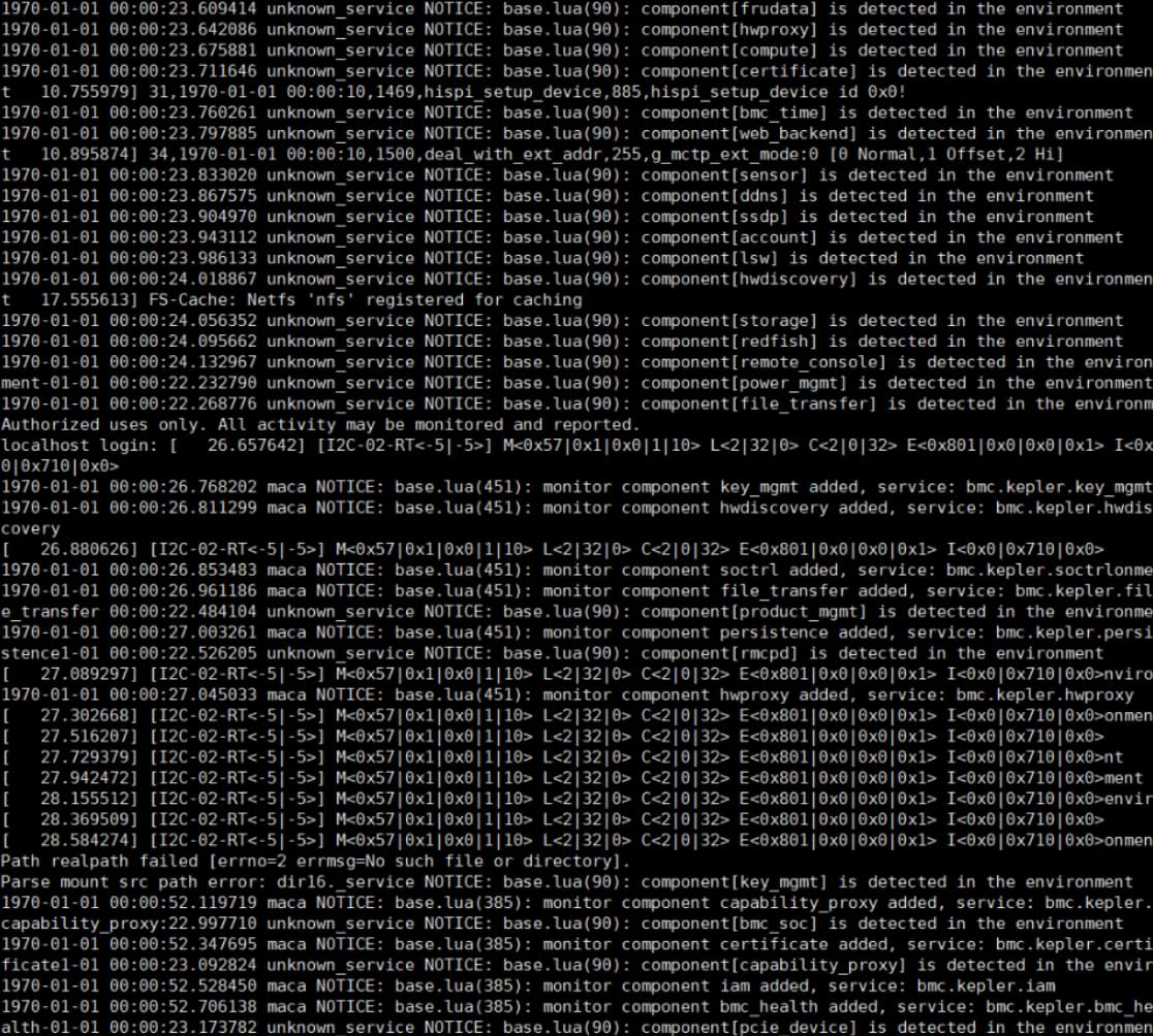

确认一下两个事情:
1、run tftp_rootfs 执行这个之后,是否有等待10分钟以上,300多MB的内容通过tftp上传需要很长时间。
2、之后是否有执行run run_linux,这条命令中会有一个从当前烧录的img中启动的配置
您好!是的。执行run tftp_rootfs是有等待加载完成。也确实有执行run run_linux。麻烦您再解答一下呢
https://gitcode.com/fxx551/Hi3093/releases/download/v1.2/2506_gx.zip 你拿这里的img试一下呢?
好的,谢谢您 我按照博客在flash里也有一个rootfs_BMC.img,现在tftp烧写,是不是之前那个会有影响呢
烧录了就会覆盖的。有一种可能就是你只是烧录了,但是没有用这个地址去启动。就会出现回到euler的那个系统中
您好! 用您提供的已恢复了环境。我后续开发驱动部件过程中,应该会编译替换,请问后面正确的操作是什么呢
如何替换bmc_sdk 中的驱动 - #2,来自 ubmc_assistant 看一下这一篇帖子是否能够解决你的诉求
您好! 不是内核驱动,主要是现在做南向驱动,有自己的.so, 需要替换的是Hi3093_ext4fs.img
将这片博客里面的 openUBMC 最后一步完成后。就不需要再管 img的事情了。后续参考 构建你的BMC | 文档中心 | openUBMC 升级你的BMC | 文档中心 | openUBMC 两篇文章构建出你自己的固件升级包,然后升级到开发板环境中就行了。后续我们都是使用.hpm 包了
好的 谢谢指导
