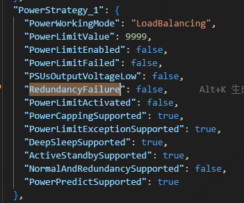

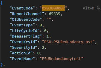

由告警码0x03000007出发:

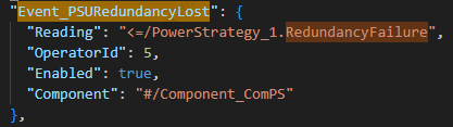

检索到事件 PSU.PSURedundancyLost:
定位到事件源 Event_PSURedundancyLost:
"RedundancyFailure"是静态值,数值由代码进行更新
在开源组件power_mgmt中没有此 RedundancyFailure 关键字,推测为闭源组件 power_strategy的实现

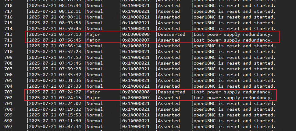

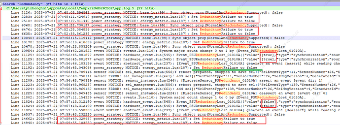

通过日志文件查到最新的PSU冗余失效的sel事件是:
查询2025-07-21 07:56:45这个时间左右的app.log,并搜索关键字:Redundancy
由上述日志可知:
07:48:11、07:52:28、07:56:19、07:59:49均有Set RedundancyFailure to true的记录,唯有07:56:19这次持续了28秒才设置false,其他的时间点均是6秒内恢复。
推测:因RedundancyFailure设置为true后恢复时间过长才触发事件,恢复时间短不触发事件。
再次回查sel日志:
07:48:11 对应 07:47:53 openUBMC is reset and started.
07:52:28 对应 07:52:23 openUBMC is reset and started.
07:56:19 对应 07:56:14 openUBMC is reset and started.
07:59:49 对应 07:59:45 openUBMC is reset and started.
推测:每次BMC启动都会有Set RedundancyFailure to true/false的过程,且恢复时间变长会触发事件。

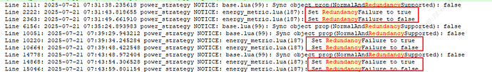

回查07:24:15那次的告警是否能印证推测:
07:24:15这次非常特殊,07:24:14设置RedundancyFailure true,07:24:15就直接告警,6s后恢复RedundancyFailure false,07:24:27 告警恢复。
再次回查其他时间点的日志:
可以印证恢复时间为6~20s

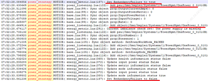

查询Set RedundancyFailure to true前后的日志:
发现是先设置了RedundancyFailure to true然后才加载了OnePower,加载完OnePower才RedundancyFailure to false。考虑RedundancyFailure的数值更新时序是否有问题。
小结
每次BMC重启都会有Set RedundancyFailure to true/false的过程,持续时间6~20s,期间如果Event检测到了RedundancyFailure to true,则会告警,否则不会告警,从而有了概率性告警的现象。
