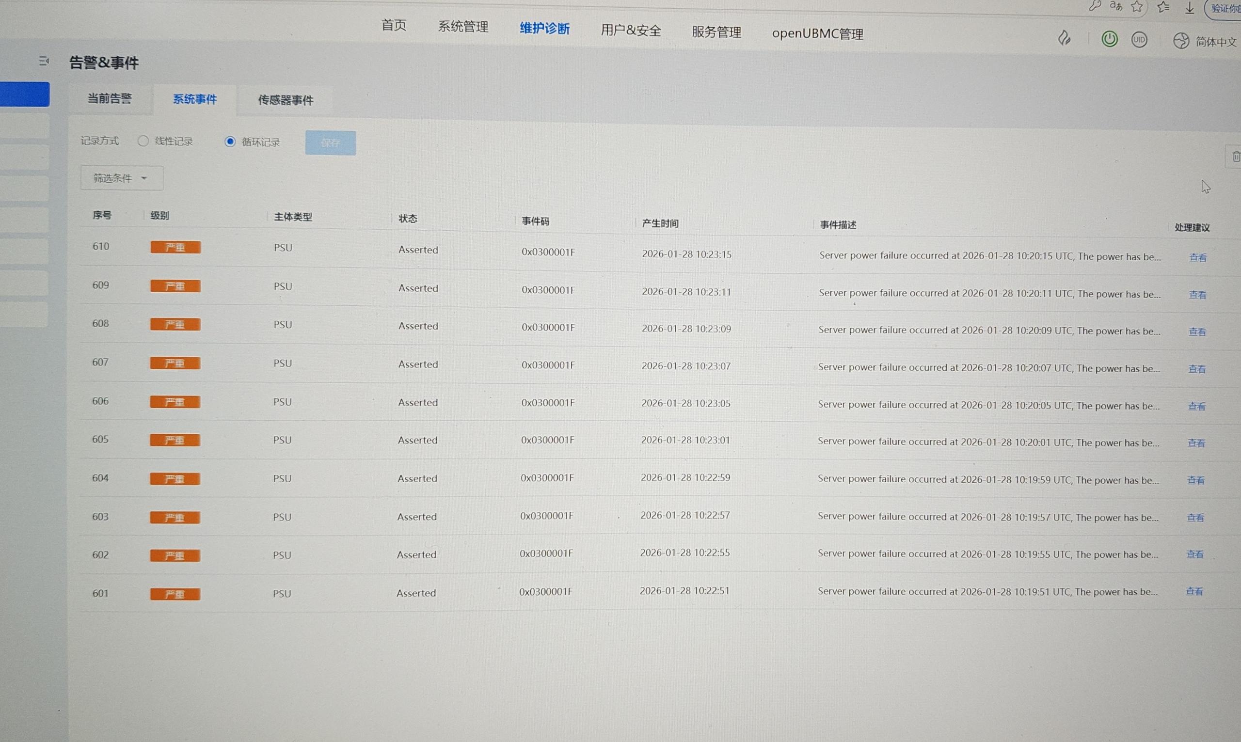

电源出现频繁告警 ,告警间隔约为数秒一次。告警发生期间,操作系统处于正常上电并运行状态。
从 BMC 日志来看,可记录到 GPIO 电源相关信号发生变化并触发告警;但进一步读取 CPLD 寄存器,显示电源状态为正常上电,未发现异常。

    • 频率:约数秒一次,高度重复
    • 状态:Asserted(已触发)
    • 时间戳差异明显:告警“产生时间”与“电源发生时间”相差约 3分钟

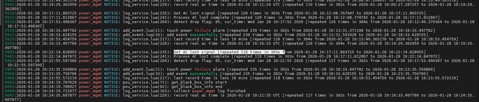

    • BMC 日志中多次出现:
      power_mgmt NOTICE: log_service.lua(235): Get AC lost signal
      power_mgmt NOTICE: add_event.lua(21): touch power failure alarm
    • 表明 Power Management Component(电源管理组件)检测到了来自 GPIO 的 AC 掉电信号

BMC 日志 明确记录 Get AC lost signal 多达 240 次以上

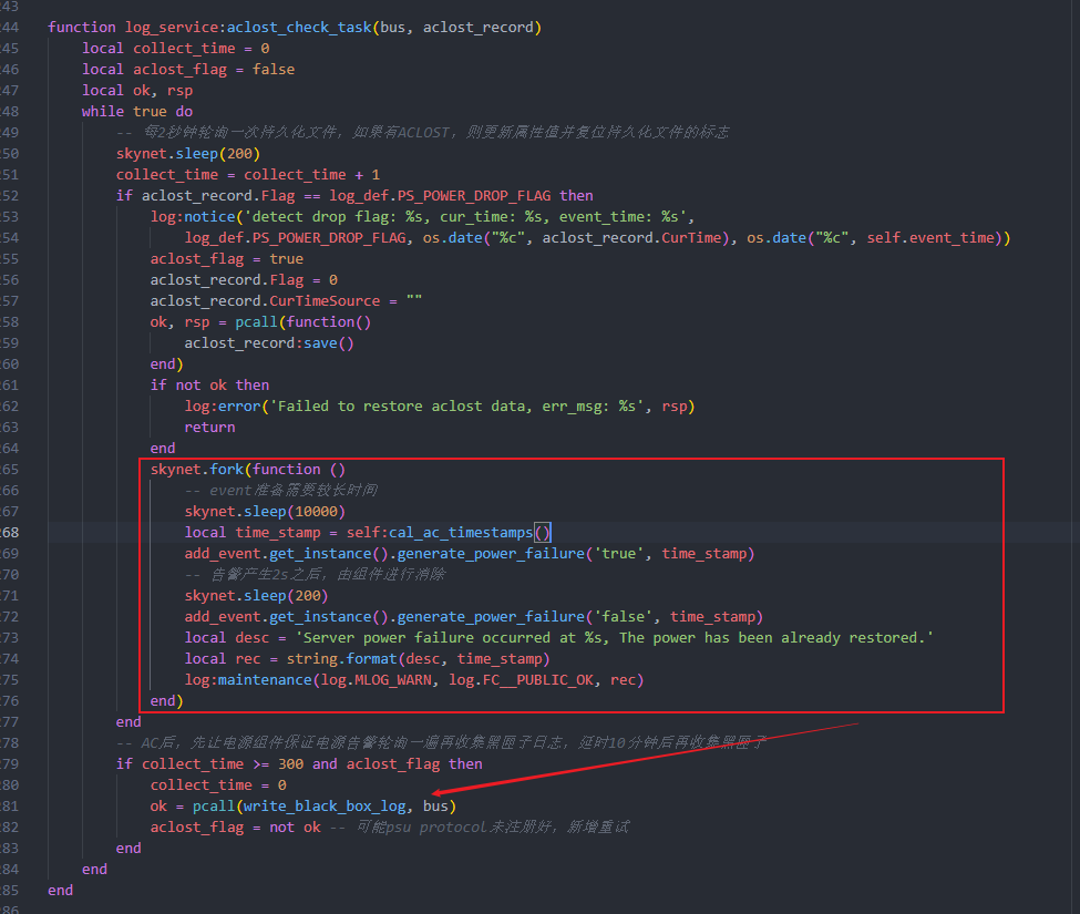

power_mgmt在gpio_drived.lua文件中会监听gpio中断信号,就会产生这个事件,正常是发生掉电会收到这个信号,需要看下为什么反复收到这个信号
怎么能查看中断触发条件?怎么判断是哪个管脚?
看起来这块得往下放放,告警就不会这么频繁了
