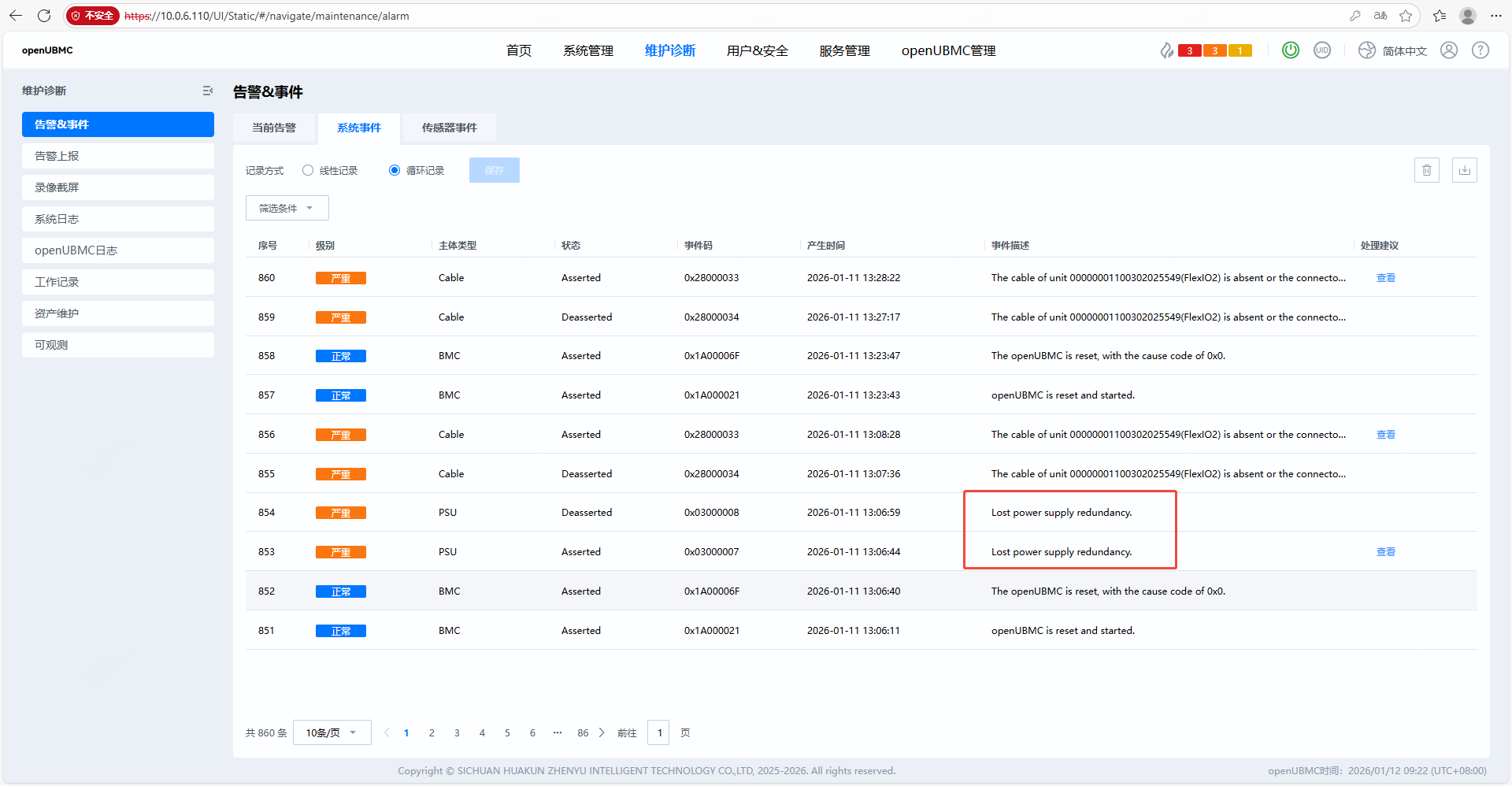

冷复位BMC产生电源冗余告警
已经初步定位是由于PowerStrategy_1.RedundancyFailure为fasle的时候,居然会产生告警事件,怀疑是event组件bug,不理解为什么读值为false会告警
偶现问题

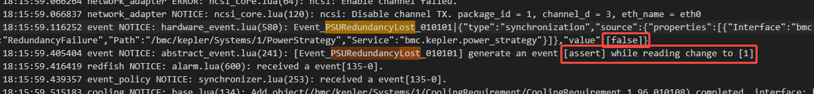

app.log不都打印了吗 传递给event的值是1 你门限配置的是1 不就应该告警吗。。。。
AI都分析出来了
看下方描述
false应该是0才对
可以参考下AI解析 是否是 初始化的时序问题
另补充说明
  1. event只负责解析传递过来的值,至于true/false 应该转化成什么值 属于公共机制,event感知不到
  2. 按照当前的公共机制,true的确是1,所以请按上述排查是否时序问题,或者你手动更改测试也可以
