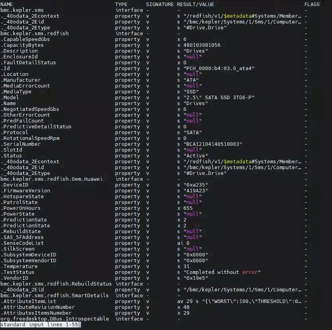

现象:直通sata盘信息无法获取
参考SAS/SATA盘信息无法获取 - 交流互助区 - openUBMC 论坛,配置好了PcieAddrInfo_SAS,丝印文件正常生成:
和hostagent的数据的BDF和pyhid都是匹配的:BDF为b4:03.0,phyid是4:
但是hostagent的silkscreen还是null,请问这是为什么?

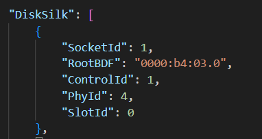

这是我的硬盘丝印截图:
已经确认pcieaddrinfo_sas对象的**Bus, Device, Function, portid(phy_id)**配置无误,host_agent还是不认。

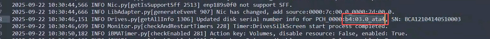

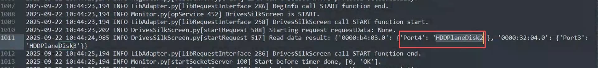

从iBMA log看,Port4里的4和HDDPlaneDisk2里的2哪个是phyid?
还是这里的ata4里的4是phyid?
我丝印文件里配置的phyid为4对不对?
打开bma白名单,访问redfish接口redfish/v1/Sms/1/Systems/1/Storage/1/Drives查询bma提供的信息,硬盘URI路径最后一个数字就是PhyId。
1、截个图看看?redfish接口返回ibma信息是啥样的。
2、bma的日志我不熟悉,可以试下PhyId改为2.

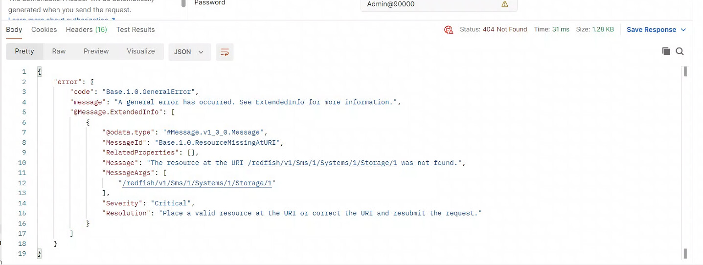

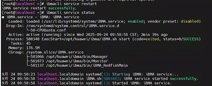

请问如何打开IBMA白名单? 我目前redfish访问不到Sms这个路径

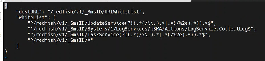

开启iBMA白名单透传可以通过redfish方式获取到iBMA上报给iBMC的数据,一般通过该方式即可完成对问题的定界。
登录os,查询白名单配置文件路径: find / -name WhiteURLList.ini
chmod +w WhiteURLList.ini
vi WhiteURLList.ini
编辑文件添加以下内容:
"^/redfish/v1/_SmsID/*"
重启BMA

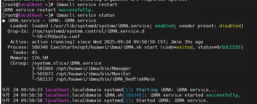

我如此改了:
改后重启ibma:ibmacli service restart,重启完成之后查看ibma状态:

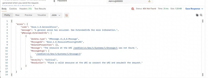

redfish返回依旧是404:
@mao_0v0_q7rci @yelmh_kno07 需要看下为什么storag接口查询不到
解决了么,我也遇到了一样的问题,修改白名单以后redfish查询sms下的uri失败,sms下的uri只有updateservice的uri支持调用。难道是920B不支持bma白名单配置?
