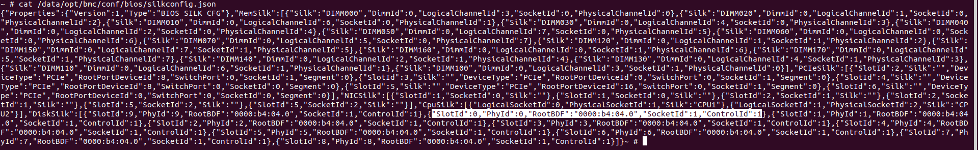

  1. cat /data/opt/bmc/conf/bios/silkconfig.json 有丝印,同时也试过将ControllerType改为3,情况一样
"DiskSilk": [{
        "ControlId": 1,
        "SlotId": 9,
        "RootBDF": "0000:b4:04.0",
        "PhyId": 9,
        "SocketId": 1
        "ControlId": 1,
        "SlotId": 0,
        "PhyId": 0,
        "SocketId": 1
        "ControlId": 1,
        "SlotId": 1,
        "PhyId": 1,
        "SocketId": 1
        "ControlId": 1,
        "SlotId": 2,
        "PhyId": 2,
        "SocketId": 1
        "ControlId": 1,
        "SlotId": 3,
        "PhyId": 3,
        "SocketId": 1
        "ControlId": 1,
        "SlotId": 4,
        "PhyId": 4,
        "SocketId": 1
        "ControlId": 1,
        "SlotId": 5,
        "PhyId": 5,
        "SocketId": 1
        "ControlId": 1,
        "SlotId": 6,
        "PhyId": 6,
        "SocketId": 1
        "ControlId": 1,
        "SlotId": 7,
        "PhyId": 7,
        "SocketId": 1
        "ControlId": 1,
        "SlotId": 8,
        "PhyId": 8,
        "SocketId": 1

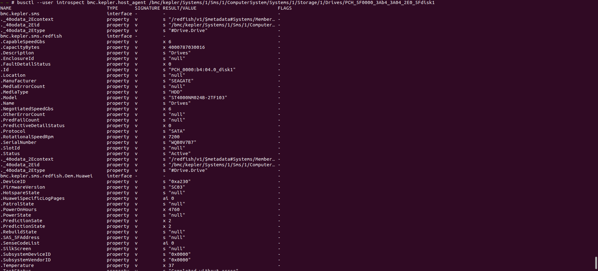

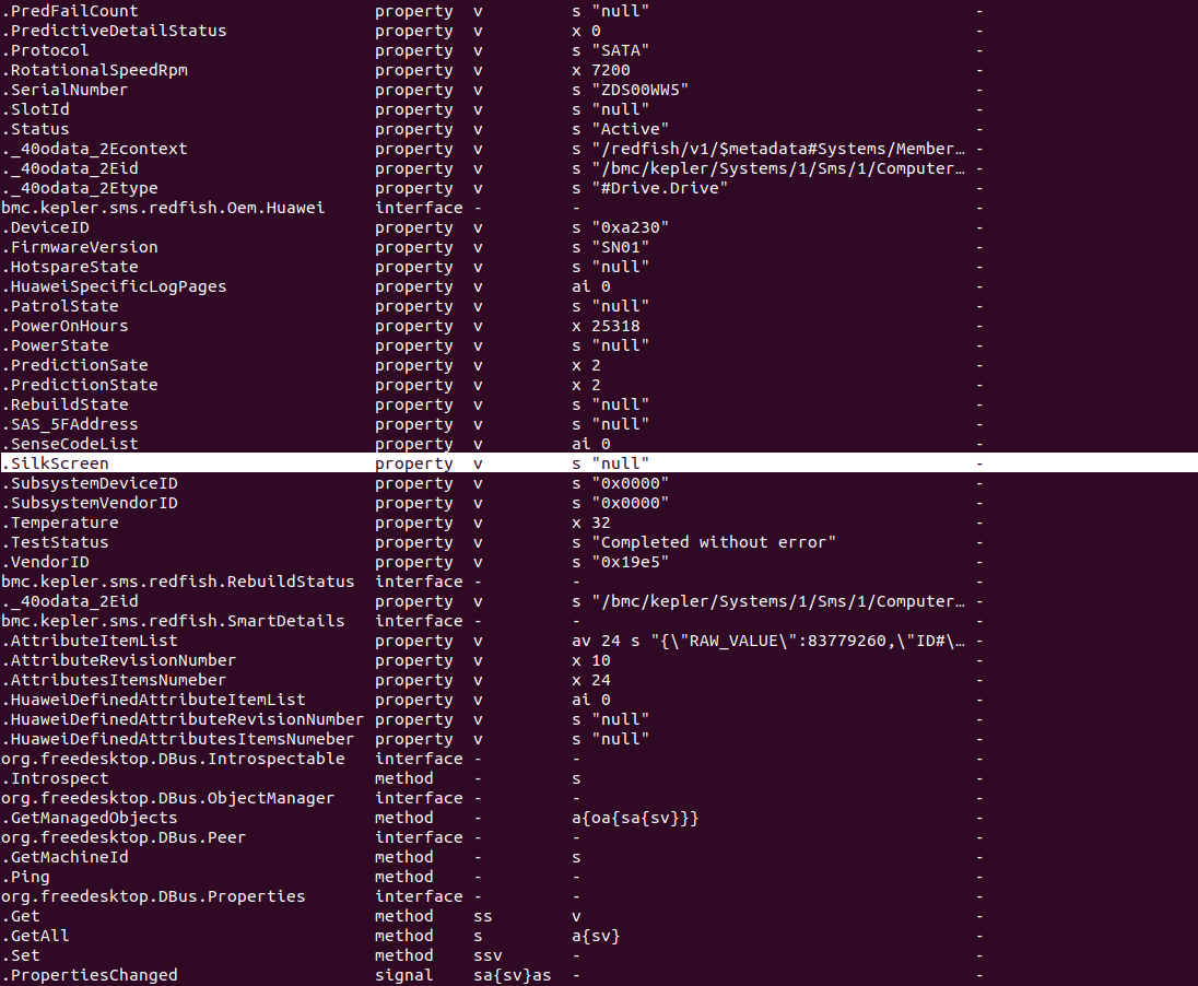

  2. 查看硬盘SilkScreen,硬盘信息有传过来,SilkScreen为空
适配MiniSAS,硬盘有信息
按照直通硬盘方法配PcieAddrInfo,实际上硬盘SilkScreen为空
配置0-9多个PcieAddrInfo,交叉硬盘槽位,实际结果还是这样。在代码里赋值SilkScreen后,web上就显示硬盘信息了

不是的,接的是HDD硬盘,配置的也是DiskSilk,是host_agent资源树下硬盘资源无SilkScreen,不是没有丝印。另外配置了NVME盘的PcieAddrInfo,是配置SAS的PcieAddrInfo后没有获取到硬盘信息做的另外尝试

/data/opt/bmc/conf/bios/silkconfig.json 存在硬盘丝印

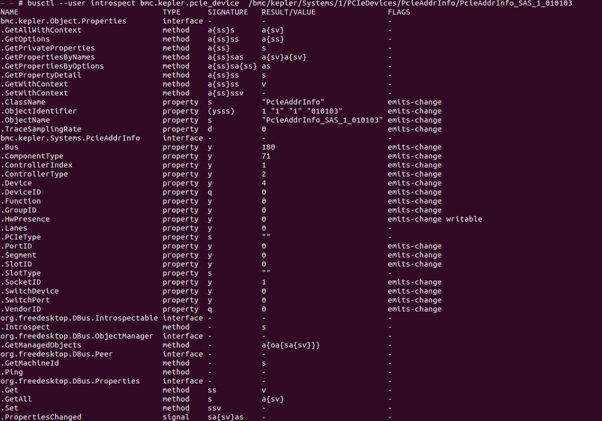

使用 busctl --user introspect bmc.kepler.host_agent /bmc/kepler/Systems/1/Sms/1/ComputerSystem/Systems/1/Storage/1/Drives/PCH_5F0000_3Ab4_3A04_2E0_5Fdisk1 查看硬盘信息,没有SilkScreen,有上报硬盘信息。代码里会比对SilkScreen,没有SilkScreen就无法将硬盘信息同步到Drive对象
这边建议如下操作:

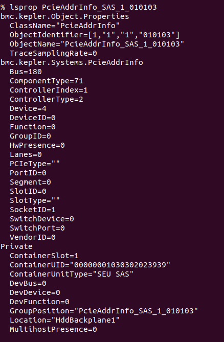

mdbctl lsobj PcieAddrInfo查看所有的槽位,之后使用如
mdbctl lsprop PcieAddrInfo_SAS_1_010102 查看对应槽位的SlotID和PortID,和丝印文件里的DiskSilk里的一个条目SlotId和PhyId对应,如果有对应丝印条目,则说明是硬件给的预期配置不对、BMA返回不对或者storge获取的问题。
DiskSilk 中SlotId和PhyId的来源不就是PcieAddrInfo_SAS的SlotID和PortID吗
PcieAddrInfo是怎么配置的?麻烦提供一下一键收集日志
