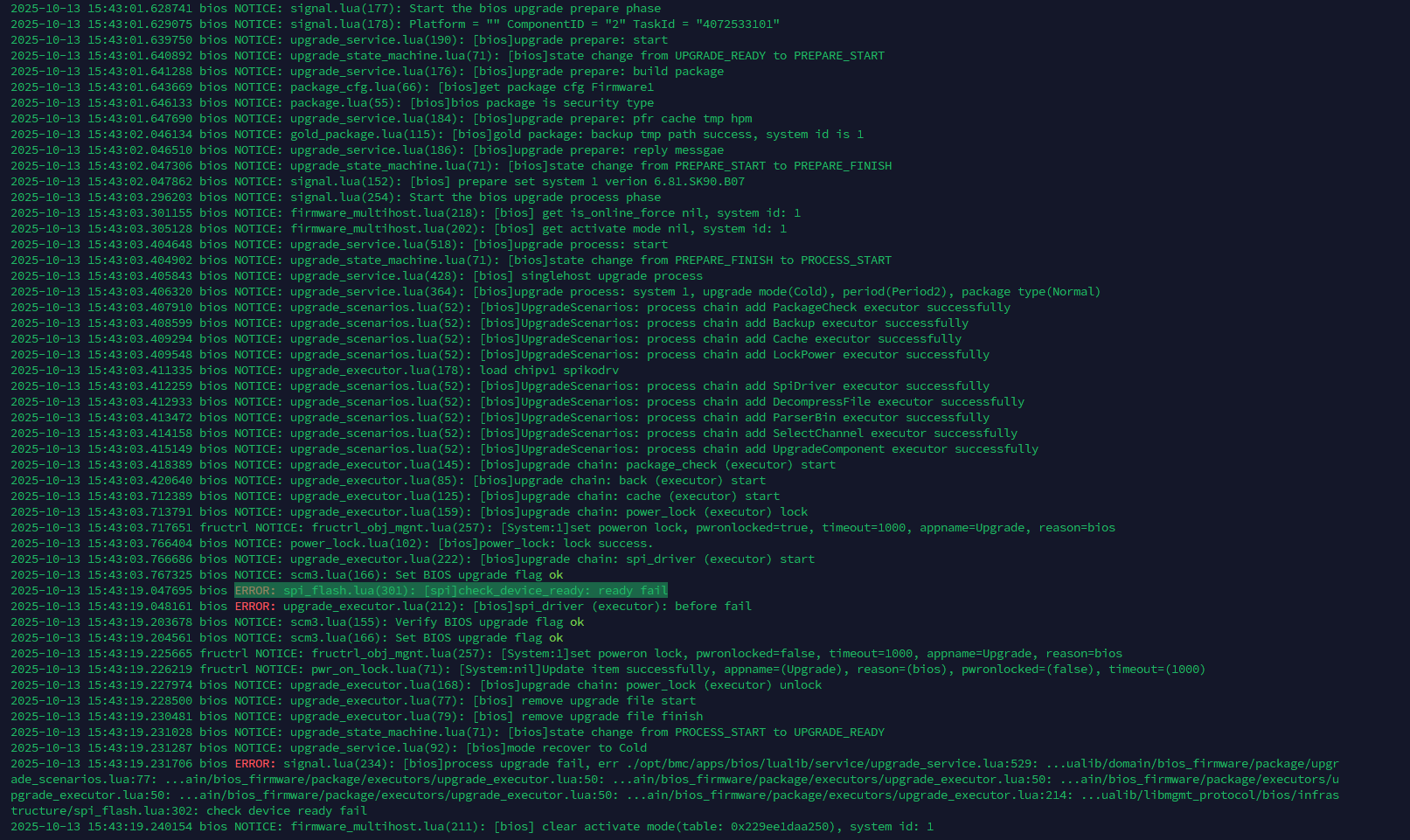

2. BIOS升级过程的详细日志
3. 问题分析
根据错误信息 [spi]check_device_ready: ready fail,可否认为问题出在底层 SPI Flash 操作层面:
- 固件通道切换机制问题: 由于是在验证“自动切换通道”功能,作为对比手动切换通道时可以正常检测到设备,bios NOTICE: spi_flash.lua(294): [spi]check_device_ready: device /dev/mtd0 ready

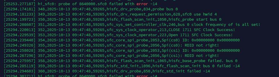

手动加载sfc0_drv驱动时候dmesg出现报错:
