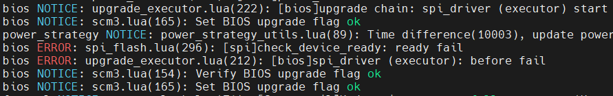

升级BIOS时出现报错:
求助一下:

但报错中提示 spi_driver(executor):before fail,我找硬件确认一下链路问题

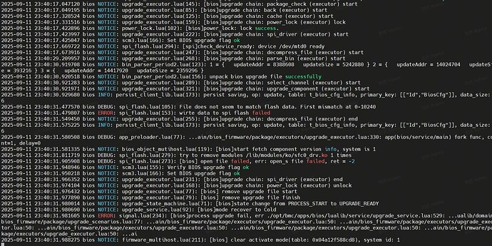

已确定原因,是硬件链路连到了sfc1上,规范要求接到sfc0。
我们也碰到了一样的问题:
我们硬件确认是接在SFC0上的

提供几个之前排查时用到的方法,你看看哪些可以用上:
1、关于时钟是否有问题,可以通过手动加载驱动并传入时钟参数后看dmesg是否有错误: insmod /lib/modules/ko/sfc0_drv.ko g_clk_mhz = 15
2、BMC升级BIOS,第一步是做总线切换,其次是驱动加载;可以先手动做一下总线切换,然后手动加载驱动,查看是否有/dev/mtd0设备,也就是将代码里的升级流程变成手动执行:
设置总线切换方向:/data/bmcdfx coreMsg secfw set biosMuxStatus 1/0
1表示切换到BMC,0表示切换到host
读取配置状态:/data/bmcdfx coreMsg secfw get biosMuxStatus
加载驱动:insmod /lib/modules/ko/sfc0_drv.ko
3、另外你看看你的日志有:[spi]check_device_ready: ready fail 这类错误吗?如果有,那么问题应该出在驱动加载上
