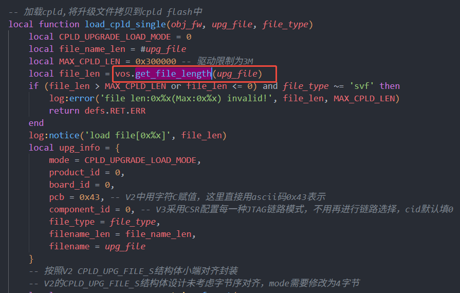

1,该函数是如何获取到固件包的长度的?

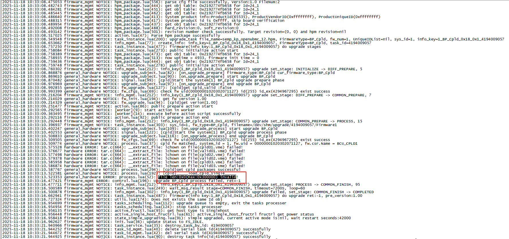

2,升级报错信息
get_file_length函数实现逻辑就是使用stat函数获取st_size;

2,升级过程开始到升级报错,framework.log没有任何新增输出。

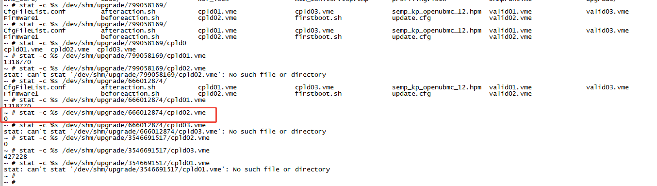

这个问题是单台出现的吗,这个包在其他设备进行过升级吗,有这个问题吗?并且问题在这台是必现的吗。升级包也可以同步找技术支撑确定一下是否正确
其他升级包没这个问题,跟设备关系不大。问题是必现的。
hpm包有300多k,打包机制上来讲是第一个包头+vme升级文件+第二个包头+vme升级文件这样排列的吗?可能是缺失了某个包头后的vme文件导致的问题?
可以在这个函数则增加sleep,保证触发升级时,代码在这里停住,然后将入参的路径在日志中打印一下,在报错时,查看对应路径的文件
