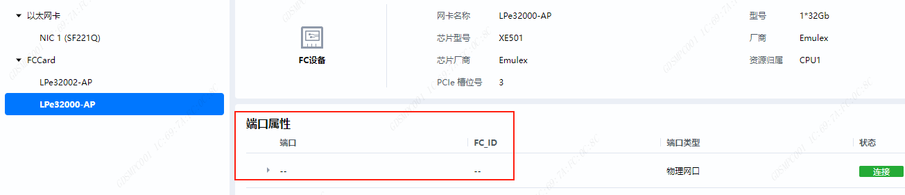

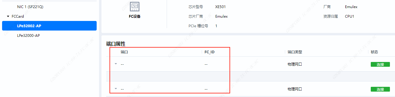

查不到LPe系列HBA卡的端口名和FC_ID信息
查不到LPe32000 LPe32002 HBA卡的端口名和FC_ID信息:
  • 软件版本:OpenUBMC2506
  1. OS安装好驱动和固件,不装iBMA
  2. BMC登录web界面查看卡信息
端口名和FC_ID字段显示正常
端口名和FC_ID字段显示为”–”

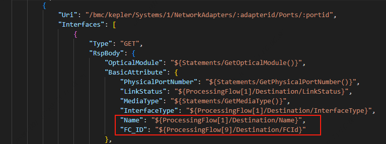

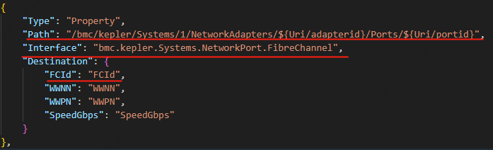

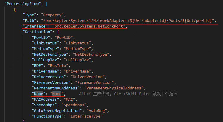

这两个字段的数据源:
名称 Path Object Proprety
端口 /bmc/kepler/Systems/1/NetworkAdapters/${Uri/adapterid}/Ports/${Uri/portid} bmc.kepler.Systems.NetworkPort Name
FC_ID /bmc/kepler/Systems/1/NetworkAdapters/${Uri/adapterid}/Ports/${Uri/portid} bmc.kepler.Systems.NetworkPort.FibreChannel FCId

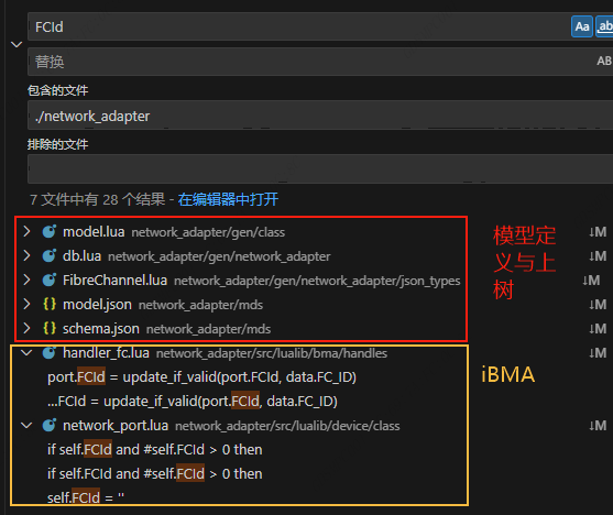

network_adapter组件中仅定义了FCId数据的资源树定义和iBMA数据更新,也就是说,如果只看network_adapter组件,如果不装iBMA,FC卡的FCId就是空的

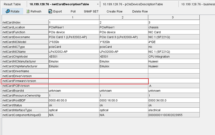

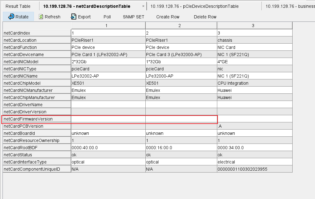

这两个属性只支持从iBMA获取
卡的固件版本是不是也不支持
目前带外不支持获取,应该和固件版本没关系
我不是这个意思,就是卡的固件版本在SNMP上显示也是空
是所有FC卡都不支持这两个属性获取还是只有LPe系列的卡不支持
这个得看网卡有没有这个能力通过带外协议获取,如果有的话,可以走新增社区需求流程
