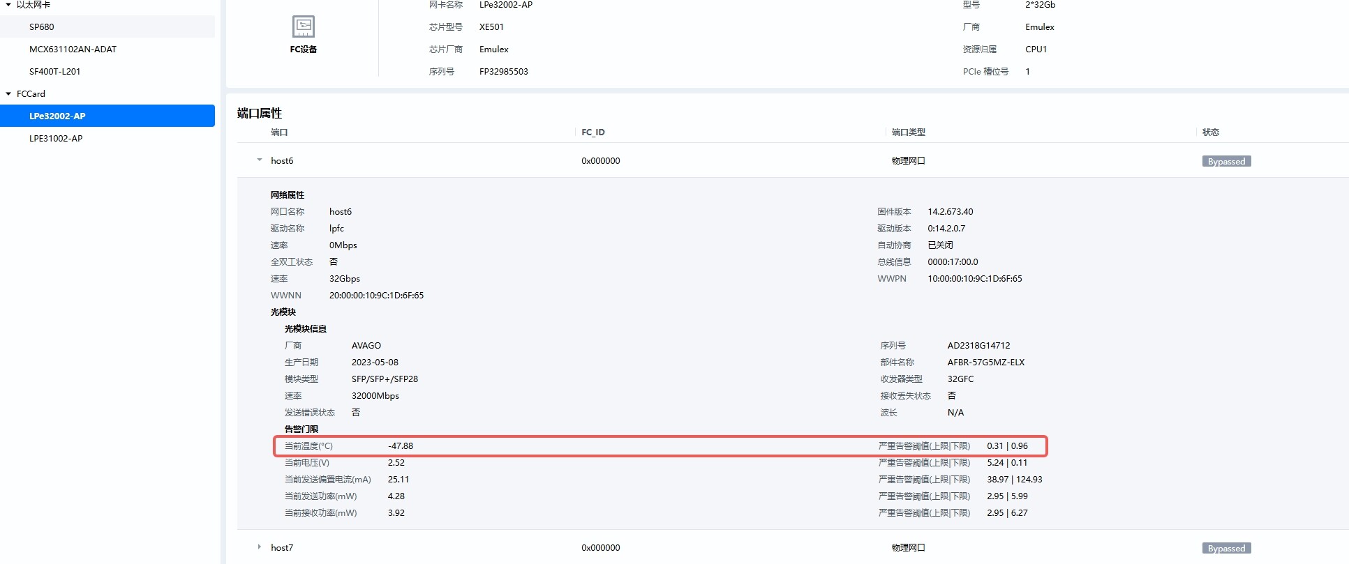

查看FC卡信息,发现光模块信息显示不太对劲:
当前温度为负数,且告警阈值也不对劲。

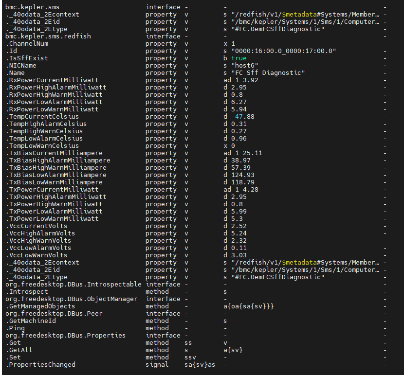

busctl 查看以下资源:/bmc/kepler/Systems/1/Sms/1/ComputerSystem/Systems/1/Storage/1/FC/0000_3A16_3A00_2E0_5F0000_3A17_3A00_2E0/Sff/Diagnostic

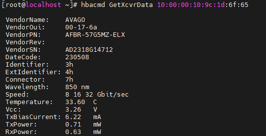

ibma发送过来的数据就是这样,与OS下查询的信息不匹配:
请问这个信息的获取是不是存在异常?

3. busctl 输出验证数据异常
busctl 输出可见:
.TempCurrentCelsius property v d -47.88
.TempHighAlarmCelsius property v d 0.31
.RxPowerLowAlarmMilliwatt property v d 5.27  ← 正常接收功率仅3.92,却低于“低告警”阈值
这表明:
  • 数据已进入 D-Bus 系统,即 BMC 已接收并存储这些值。
  • 但原始采集数据本身错误,BMC 仅负责展示,无法纠正底层错误。

  1. 验证主机侧实际数据
    在服务器操作系统中执行:
    hbacmd <controller> getSfpInfo
    查看原生输出是否同样异常。若是,则问题出在驱动或工具链。

2、获取下当前最新的BMC界面的FC卡光模块信息截图

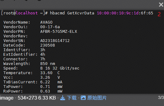

3、查询一下 hbacmd GetXcvrData 10:00:00:10:9c:1d:6f:65 2 命令结果,即在原提问中查询的命令后面加个 2 ,获取原始数据

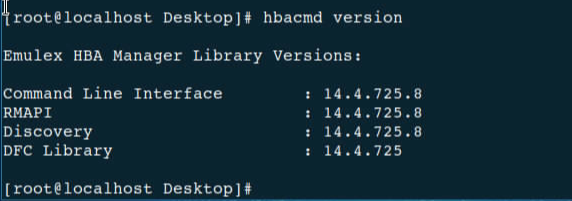

可否查询一下环境上的hbacmd工具的版本?目前看很有可能和这个工具回显有关系
版本如下:
使用的是在博通官网下载的安装包:
判断为ibma和hbacmd版本兼容问题
后使用hbacmd 14.2.455.10版本,iBMA使用2.16、2.17、2.19版本均可正确显示hba卡光模块信息。
