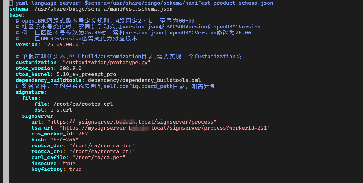

manifest 配置(核心)
在 manifest.yml 中加入:
 base:
   signature:
     signserver:
       # CMS 签名服务地址(对应 hpm_signer -S)
       url: "https://<SIGN_SERVER_DOMAIN>/<SIGNSERVER_API_PATH>"
       # TSA 时间戳服务地址(对应 hpm_signer -U)
       tsa_url: "https://<SIGN_SERVER_DOMAIN>/<TSA_API_PATH>"
       # SignServer CMS workerId
       cms_worker_id: <CMS_WORKER_ID>
       # 客户端摘要算法
       hash: "SHA-256"
       # 构建侧验签与产物输出所需材料
       rootca_der: "/root/ca/rootca.der"
       rootca_crl: "/root/ca/rootca.crl"
       # TLS 校验策略 signserver的ca证书
       insecure: false
       curl_cafile: "/root/ca/ca.pem"
       # Keyfactor 客户端模式(必选)
       keyfactory: true
配图:
参数速查(对照 hpm_signer)
  • url → -S
  • tsa_url → -U
  • cms_worker_id → --cms-worker-id
  • hash → --cms-client-hash
  • keyfactory → --keyfactory
  • rootca_der/rootca_crl → 构建侧本地验签 + 输出给上层流程
  • insecure/curl_cafile → HTTPS 校验策略
TLS 优先级说明
当同时配置:
 insecure: true
行为是:
  • 优先 --insecure
  • curl_cafile 只在 insecure=false 时生效
这避免了“看起来配了安全校验但实际上被 insecure 覆盖”的误解。
