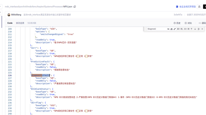

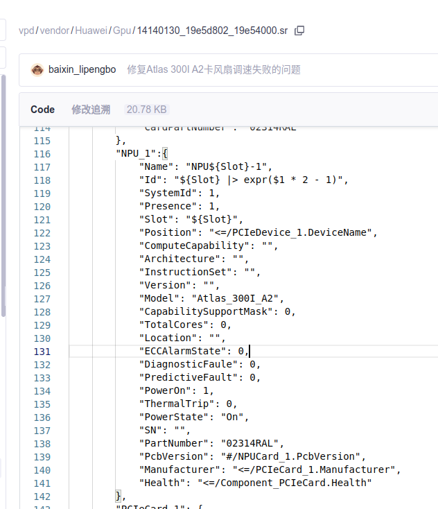

查看gitcode上最新的代码发现NPU_1的ECCAlarmState,DiagnosticFaule属性和mdb_interface中声明的不一致。

1. 属性名称拼写错误:ECAlarmState → ECCAlarmStatus
  • CSR 文件中的定义:
    "ECAlarmState": 0
  • mdb_interface 接口中的正确定义:
    "ECCAlarmStatus": {
      "baseType": "U8",
      "readonly": true,
      "description": "NPU ECC错误告警状态..."
  • :white_check_mark: 正确属性名为:ECCAlarmStatus(含双 C)
  • :cross_mark: CSR 中写为:ECAlarmState(少一个 C,且后缀为 State 而非 Status)
:warning: 结论:ECAlarmState 是错误拼写,应更正为 ECCAlarmStatus。
2. 属性名称不一致:DiagnosticFaule → DiagnosticFault
  • CSR 文件中疑似拼写错误(原文为 DiagnosticFaule):
    "DiagnosticFaule": 0
    注:用户输入可能存在笔误,但从对比意图来看,意在指出 DiagnosticFault 属性存在问题。
    "DiagnosticFault": {
      "baseType": "U8",
      "readonly": false,
      "description": "严重故障诊断告警状态"
  • :white_check_mark: 正确拼写:DiagnosticFault
  • :cross_mark: 若 CSR 中写为 DiagnosticFaule,则属于明显拼写错误(ult 错写为 ule)
:warning: 结论:若实际 CSR 文件中确实使用了 DiagnosticFaule,则为拼写错误,必须修正。

"NPU_1": {
  "Name": "NPU${Slot}-1",
  "Id": "${Slot} |> expr($1 * 2 - 1)",
  "Model": "Atlas_300I_A2",
  "ECCAlarmStatus": 0,
  "DiagnosticFault": 0,
  "PredictiveFault": 0,
:repeat_button: 修改依据来源:
  • mdb_interface/json/intf/mdb/bmc/kepler/Systems/Processor/NPU.json
  • openUBMC 自动化代码生成机制要求属性名严格匹配接口定义(见文档 “自动生成lua代码说明”)

  1. :white_check_mark: 修正 CSR 文件属性名:
    • ECAlarmState → ECCAlarmStatus
    • DiagnosticFaule → DiagnosticFault(如存在拼写错误)

已经提issue跟踪修改
[缺陷]: 修复Atlas 300i A2卡对应的CSR文件配置错误 - openUBMC/vpd - AtomGit | GitCode
已修改
修复Atlas 300i A2卡对应的CSR文件配置错误-vpd-AtomGit | GitCode
