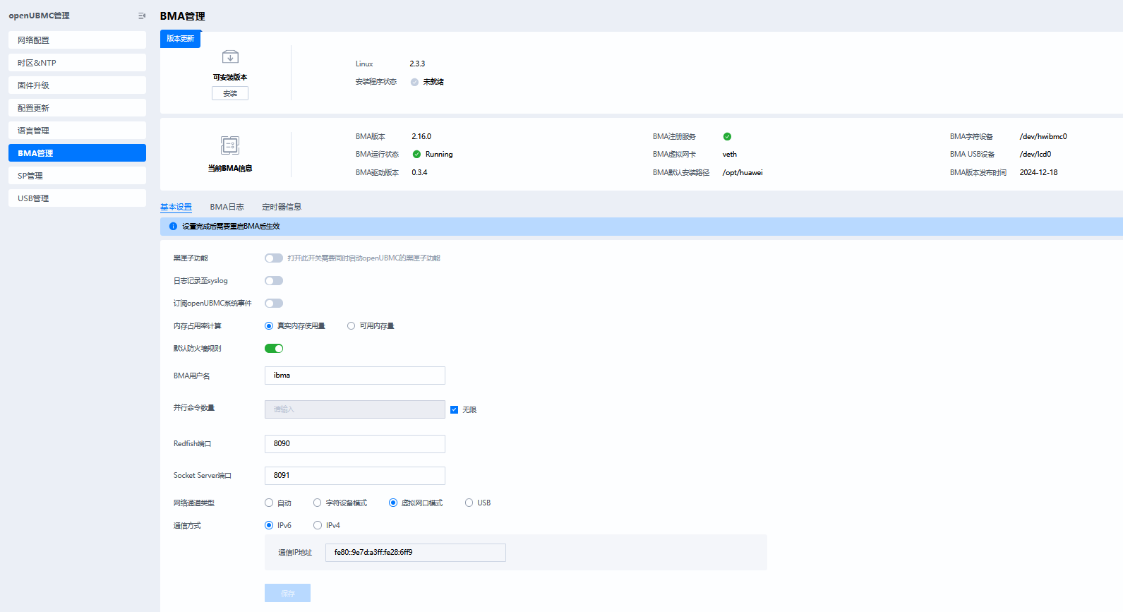

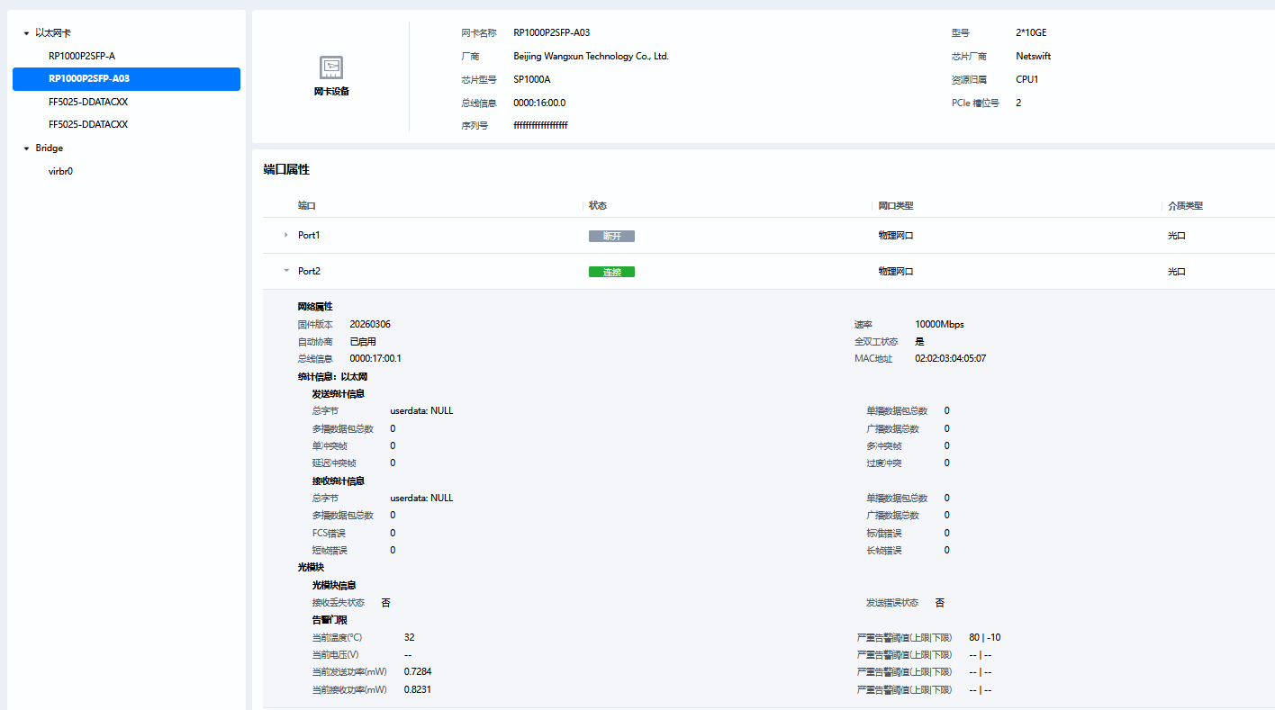

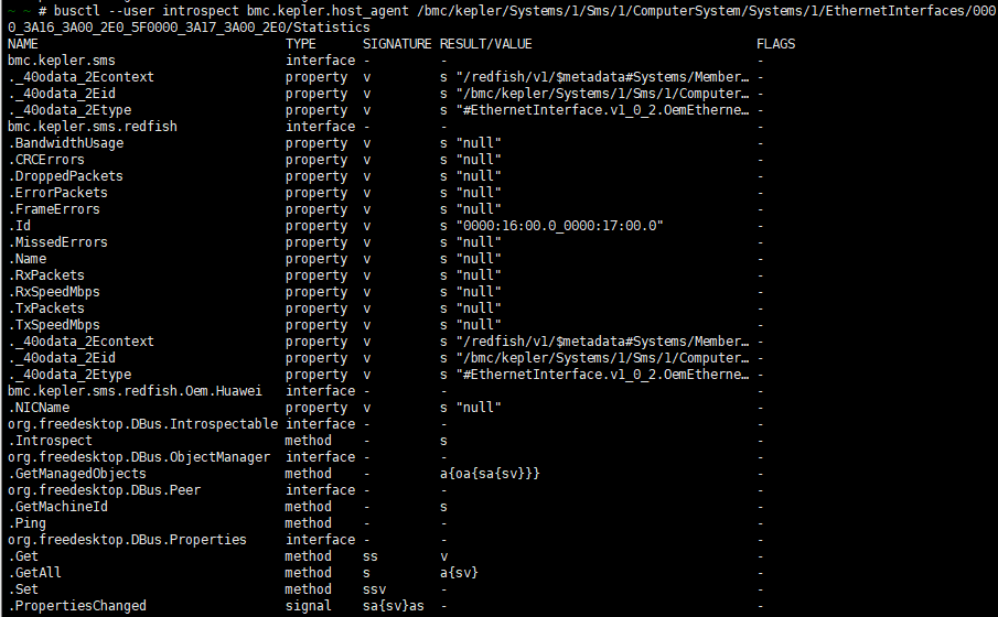

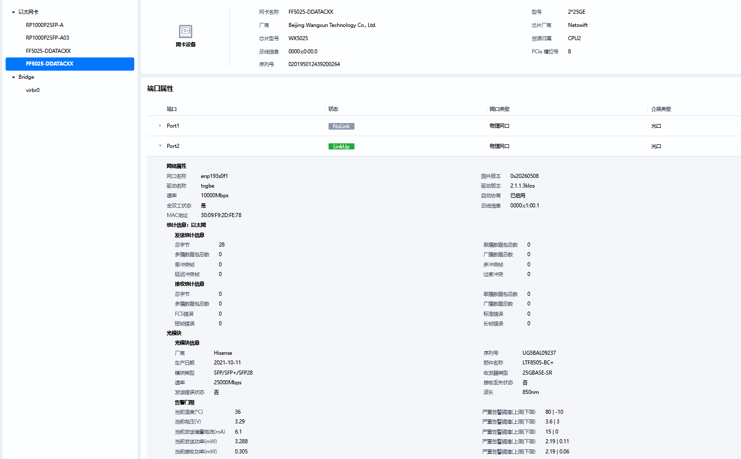

在一台服务器上插着网迅25Ge网卡和10Ge网卡,通过bma获取网卡光模块信息,只有25Ge网卡获取成功并更新到了资源树和设备树上,10Ge网卡获取失败(host_agent和redfish没有更新)
鲲鹏920服务器,一张网迅25Ge标卡(FF5025-DDATACXX),一张网迅10Ge标卡(RP1000P2SFP-A03),bma版本2.16.0

25Ge网卡(FF5025-DDATACXX)成功通过bma获取光模块信息;10Ge网卡(RP1000P2SFP-A03)失败

启用 iBMA 日志增强模式:
  1. 登录 BMA Web 界面 → BMA日志 → 日志记录至syslog 启用;
  2. 在 OS 上查看实时日志:
journalctl -f | grep -i "ibma\|bma\|ethtool"
观察是否有下列输出:
  • try to get sfp info for port enpXsYfZ
  • call ethtool -m failed
  • rnp_mbx_sfp_module_eeprom_info
这有助于定位是 iBMA 跳过了该端口,还是调用失败。
