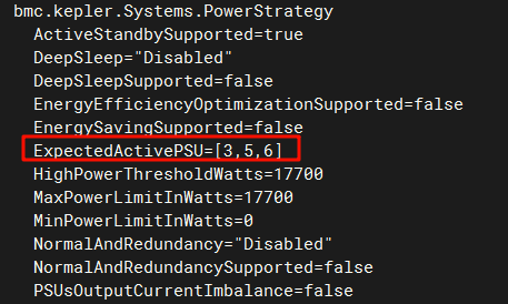

当前仅2个电源支持主备模式设置,不支持多电源
2个电源可以设置默认主用电源是哪个吗?怎么设置呢
当前默认为负载均衡模式,若需要设置主备模式,需自行设置主用电源编号。
web/redfish/IPMI命令均可设置
电源设置2主4备的时候,出现这个报错信息,是为什么呢?
    "error": [
            "code": "ActivePsNotEnough",
            "message": "Active PSUs are insufficient. Please reset SupplyList or set PowerWorkingMode to Sharing"
这是电源的PowerStrategy对象,和这个ExpectedActivePSU有关系吗?
当前仅支持2个电源的主备设置
ExpectedActivePSU为设置的主用电源
