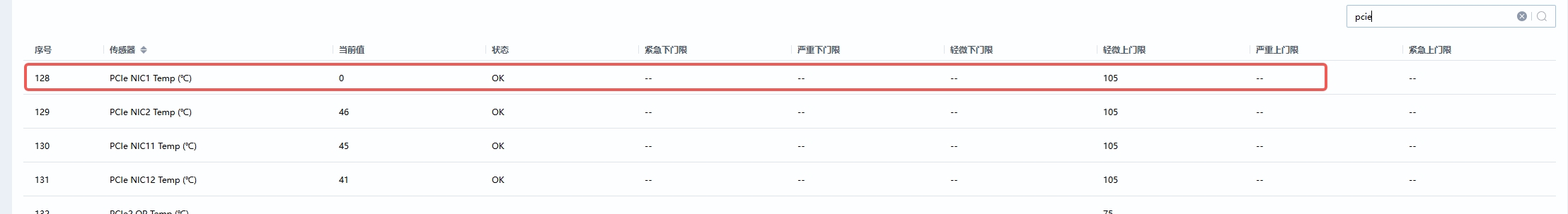

测试时发现LPe32002-AP网卡温度未获取:

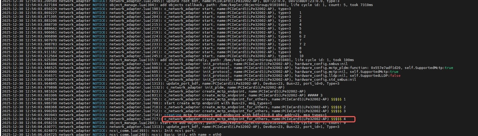

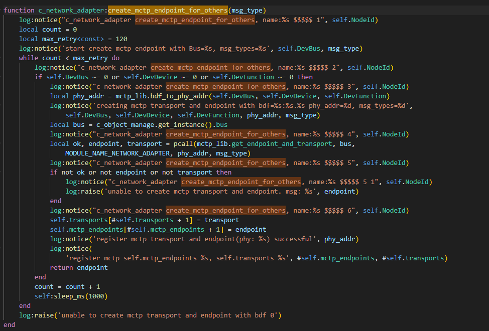

跟踪代码发现在create_mctp_endpoint时突然终止:
我加的打印如下:
执行结果如下:

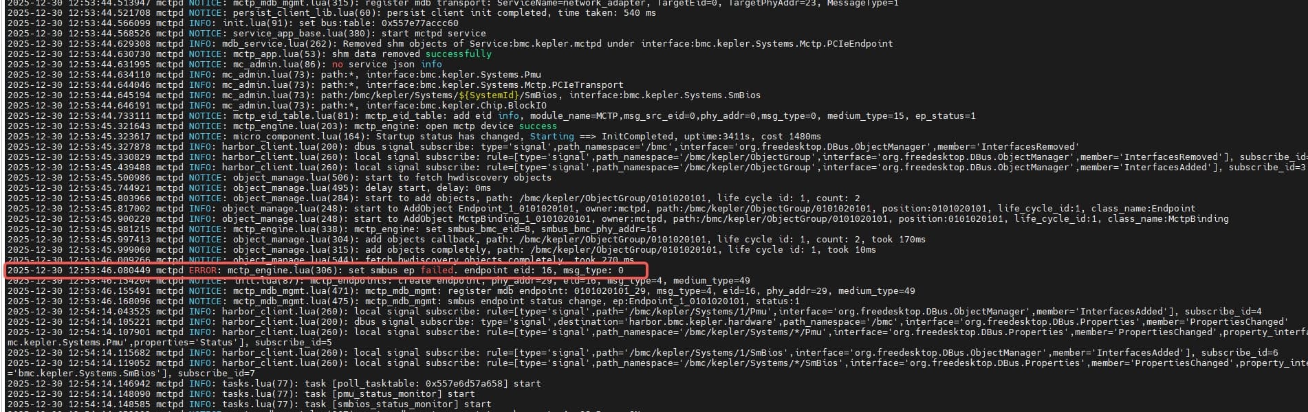

在mctpd日志中发现一条报错:这里似乎把该卡的msg_types识别成了0?

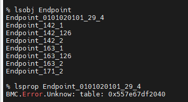

且该对象查看报错:
mctp_lib.get_endpoint_and_transport属于闭源sdk,不能继续跟踪,应该是该闭源sdk中出现了死循环或者不可捕捉错误,希望帮忙确认一下原因。

根据用户提供的日志和代码片段,执行流程如下:
function c_network_adapter:create_mctp_endpoint_for_others(msg_type)
    log:notice("... %$$$ 1")
    while count < max_retry do
        log:notice("... %$$$ 2")
        if self.DevBus ~= 0 ... then
            log:notice("... %$$$ 3")
            local phy_addr = mctp_lib.bdf_to_phy_addr(...)
            log:notice("... %$$$ 4") -- ✅ 已打印
            local ok, endpoint, transport = pcall(mctp_lib.get_endpoint_and_transport, ...)
            log:notice("... %$$$ 5") -- ❌ 未打印 → 说明 pcall 内部发生不可捕获异常或陷入死循环
            if not ok then ... end
            log:notice("... %$$$ 6") -- ❌ 未打印
