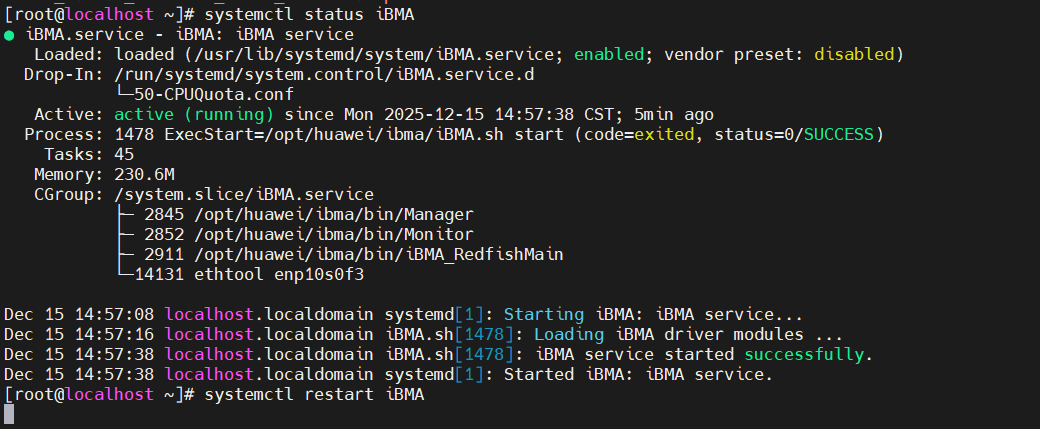

BMC会偶发性出现iBMA丢失现象
BMC会偶发性出现iBMA丢失现象,系统下iBMA服务正常运行。

  • BMC表现:openUBMC Web界面或BMC系统中偶发性丢失iBMA相关信息(如版本、状态等)。
  • OS侧状态systemctl status iBMA 显示服务 active (running),且手动重启后仍无法立即恢复BMC端显示。

可以查看下BMA的安装路径下的日志(一般是/opt/huawei/ibma/log或/opt/ibma/log),查看common.log中是否有Register相关的报错日志。
顺便问下问题中的“偶发性”是什么意思呢?是在某些操作后会出现呢(具体是什么操作),还是在某些设备上特定出现的?
