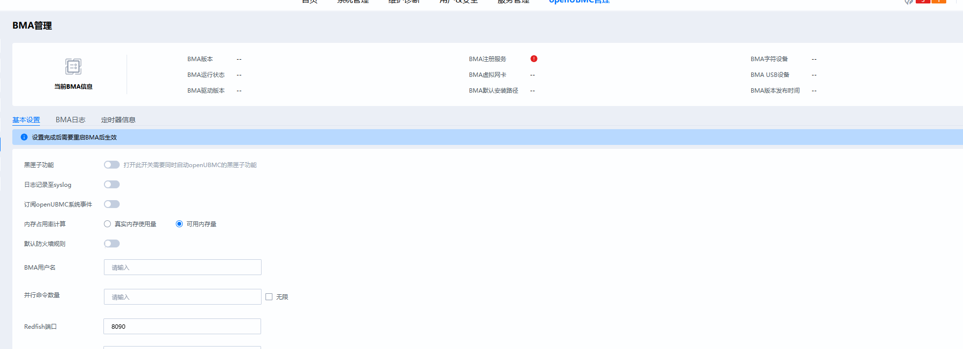

BMC侧没有获取到iBMA信息:

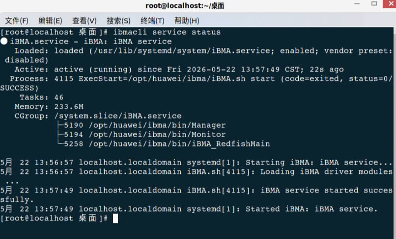

OS下iBMA服务运行正常:

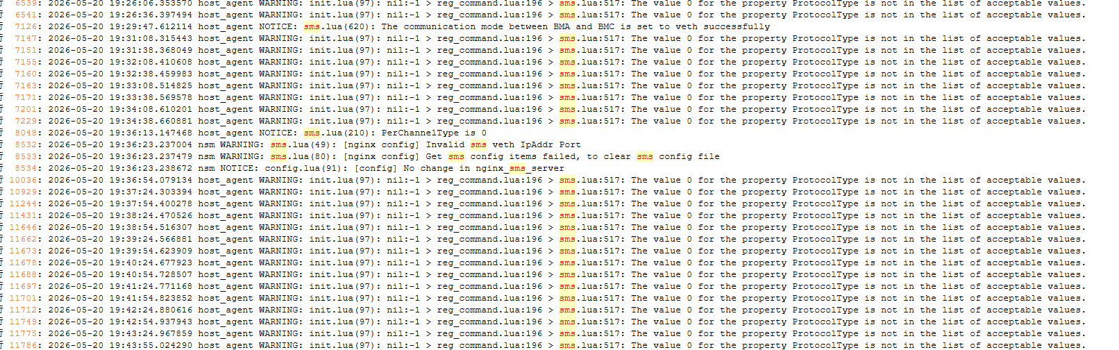

一键收集日志发现如下log:
报错log里说ProtocolType是非法值0,但是实际上是1。
BMC这边持续一天都没有获取到iBMA的信息,重启OS和BMC都不行。

  1. 通信模式设置成功但状态未同步:虽然日志中有一条记录显示:
    7126: 2026-05-20 19:29:47.612114 host_agent NOTICE: sms.lua(620): The communication mode between BMA and BMC is set to veth successfully
    这条日志表明,在某个时刻,BMC 的 host_agent 组件成功将 iBMA(BMA)的通信模式设置为 veth。但是,这并不保证该配置值(ProtocolType)能够立即、正确地被 iBMA 侧读取或生效。
  2. host_agent 持续报错表明存在循环读取问题:从日志时间线可以看出,在“设置成功”的通知之后,host_agent 几乎每30秒就重复报出以下警告:
    host_agent WARNING: init.lua(97): nil->1 > reg_command.lua:196 > sms.lua:517: The value 0 for the property ProtocolType is not in the list of acceptable values.
    这个高频的周期性报错表明:
    • BMC 侧 (host_agent) 在持续地尝试读取或验证 iBMA 的 ProtocolType 属性。
    • 读取到的值始终为 0,这违反了系统接受值列表的规则(预期值应为 1,对应 veth 通信),因此触发了持续的警告。
    • 问题的根源在于,BMC 上的 iBMA 对象(通过 bmc.kepler.Systems.Sms.Veth 接口暴露)中的 ProtocolType 属性值没有正确更新。从您提供的 lsprop Sms_1_00 命令输出可以确认,该值确实为 0
          ProtocolType=0
      这解释了为什么 host_agent 会持续报错:它从 BMC 的 D-Bus 对象上读取到的 ProtocolType 属性值就是 0,而不是 iBMA 预期的 1。这表明 iBMA 端成功配置了 veth 模式,但该配置未能成功同步并持久化到 BMC 侧的 Sms D-Bus 对象上。
总结:这个问题并非 host_agent 读取错误,而是 iBMA 与 BMC 之间的 D-Bus 属性同步机制出现了问题。iBMA 服务认为已成功设置通信模式,但 BMC 侧的 Sms 对象属性(ProtocolType)并未被正确更新为预期的值(1),导致 host_agent 持续读取到非法值 0 并重复报错。
