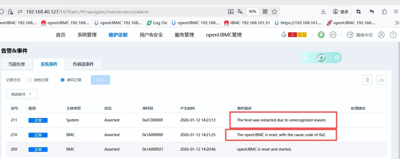

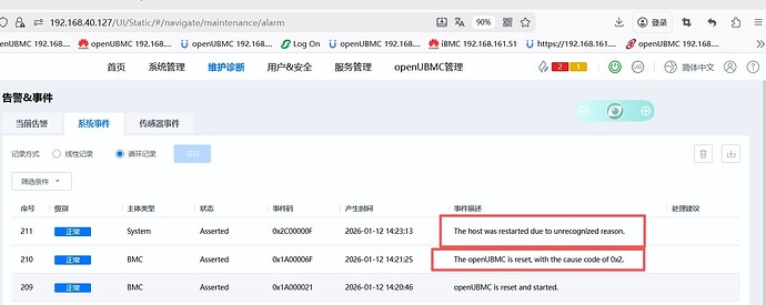

OS下用reboot命令和BMC的页面点重启BMC,系统事件提示的有歧义
第一个是OS下用reboot命令,第2个是BMC的页面点重启BMC。
提示的有些歧义,看着以为出了问题。
关于OS执行reboot与BMC页面重启引发的系统事件歧义说明
根据您提供的截图和描述,OS中执行reboot命令与通过BMC Web界面点击“重启BMC”所产生的系统事件记录确实存在表面歧义,但其背后反映的是不同层级系统组件的状态变化。以下结合知识库信息进行详细解析。
:small_blue_diamond: 现象分析
在您提供的 系统事件日志 中,显示了三条关键记录:
事件码 产生时间 事件描述
0x2C00000F 2026-01-12 14:23:13 The host was restarted due to unrecognized reason.
0x1A00006F 2026-01-12 14:21:25 The openUBMC is reset, with the cause code of 0x2.
0x1A000021 2026-01-12 14:20:46 openUBMC is reset and started.
:pushpin: 您指出:第一个事件是OS执行reboot触发的,第二个是通过BMC页面重启BMC造成的。但从日志看,两条都涉及“reset”,容易让人误以为系统异常。
:magnifying_glass_tilted_left: 根本原因:事件来源不同,触发层级不同
:white_check_mark: 1. 0x1A000021 - openUBMC is reset and started.
  • 实体类型:event
  • 含义:这是一个明确的 BMC系统重启事件。
  • 描述匹配:该事件码 0x1A000021 在知识图谱中被定义为“openUBMC has been reset and started”。
  • 触发场景:
    • 手动在iBMC Web界面上点击“重启iBMC”按钮(即“重启iBMC” artifact)。
    • 或执行了 Restart BMC 操作(如通过Redfish接口 /Managers/bmc/Actions/Manager.Reset)。
  • :white_check_mark: 结论:此条日志对应您提到的“第二个操作——BMC页面点重启BMC”。
:white_check_mark: 2. 0x1A00006F - The openUBMC is reset, with the cause code of 0x2.
  • 实体分析:此事件未直接出现在KG中,但从语义上属于 BMC reset 动作的详细原因记录。
  • 关键信息:“cause code of 0x2” 表明这是一次由 软件触发的内部复位(Software Reset)。
  • 参照知识库:
    • 在 topic_id: 2389 的回答中,chenghaoyang 提供了BMC reset type 定义:
      ACPowerOn = 0       -- 上电复位
      ExternalWatchdog = 1 -- 外部看门狗或按键复位
      WatchdogTimeout = 2  -- 看门狗超时复位
      Software = 3         -- 软件主动发起复位
    • 尽管此处 cause code 是 0x2,更可能对应 WatchdogTimeout,表明系统检测到长时间无响应后自动重启。
  • :warning: 注意:这个事件可能并非由您手动操作直接触发,而是BMC自身在处理请求时因未及时“喂狗”而导致的自动恢复机制(例如进程卡死、高负载等)。
  • :red_question_mark: 待确认:是否在执行OS reboot时,BMC也因某种原因触发了看门狗?但根据时间顺序,它发生在“openUBMC is reset and started”之前,更可能是另一次独立事件。
:red_exclamation_mark: 3. 0x2C00000F - The host was restarted due to unrecognized reason.
  • 实体匹配:该事件虽未在KG中直接列出,但结构上属于 Host(主机OS)重启事件。
  • 主体类型为 System,说明它是针对主机系统(Host OS) 的状态变更。
  • 原因分析:
    • 当在OS内执行 reboot 命令时,BMC会通过IPMI或Redfish协议感知到Host的重启行为。
    • 但由于此时是OS主动重启,并非由BMC明确下发控制指令(如IPMI chassis power cycle),因此BMC无法识别其具体来源,标记为“unrecognized reason”。
  • :link: 相关实体:Host Restarted by Command 是一个已知事件,表示BMC检测到主机被命令重启。
  • :white_check_mark: 结论:此条日志对应您提到的“第一个操作——OS下执行reboot命令”。
:puzzle_piece: 总结:为何出现“歧义”
操作方式 实际影响组件 BMC记录的事件主体 日志描述 是否有歧义 原因说明
OS执行 reboot Host (OS) System The host was restarted due to unrecognized reason. 是 BMC只能被动检测,无法知悉具体来源
BMC Web页面点击“重启BMC” BMC itself BMC openUBMC is reset and started. 否 明确记录BMC自身重启
:white_check_mark: 结论:并无真正问题发生,只是事件分类与描述风格造成误解。
:white_check_mark: 解决建议 & 规避方法
  1. 增强事件可读性:
    • 在未来版本中,可优化事件描述,例如:
      • 将 “unrecognized reason” 改为 “Host OS initiated reboot detected”。
      • 明确标注事件来源(如来自OS、CLI、Web UI等)。
  2. 关联日志排查:
    • 查看 /var/log/framework.log 或 ipmitool sel list,比对事件时间戳,确认各操作对应的真实流程。
  3. 使用标准接口替代OS命令:
    • 推荐通过BMC Web、CLI 或 Redfish 接口执行 标准的系统控制命令,例如:
      ipmitool chassis power cycle
      这样BMC能准确记录“Host Restarted by Command”事件,避免“unrecognized”提示。
  4. 查看BMC Reset Type:
    • 可调用接口 mc_sys_info.get_reset_type 查询BMC重启类型,辅助定位是否为看门狗或软件复位。
:books: 附加参考(来自知识库)
  • Restart BMC 是一种标准的故障恢复方法,可用于解决服务无响应问题(如#8中提到的KVM认证失败问题,根因是DBus连接耗尽,解决方法是重启BMC)。
  • BMC重启不会丢失数据:具有“Reset Persistence”和“Power-Off Persistence”机制保障。
  • 系统事件是核心监控依据:所有Assert/Deassert状态变更都会被记录,用于诊断和审计。
:white_check_mark: 最终结论:
您观察到的现象属于正常行为。
  • OS reboot → 被BMC记录为未知原因的Host重启
  • BMC Web重启 → 被记录为明确的BMC重置事件
这并非系统错误,而是事件归类逻辑的体现。建议结合多源头日志综合判断,以提升运维准确性。

可以具体一点 比如认为哪个词不对
2条分别指OS复位和BMC复位
指向host和openUBMC
事件描述中的" with the cause code of 0x2",此类“0x2"描述是不是不应该出现,不容易理解?
按照评审结论
这里显示代码
后续会有对照表 通过此表查询
参考场景:
后续扩展更多重启场景
可能出现相似原因
通过简短字符串描述也可能有误解

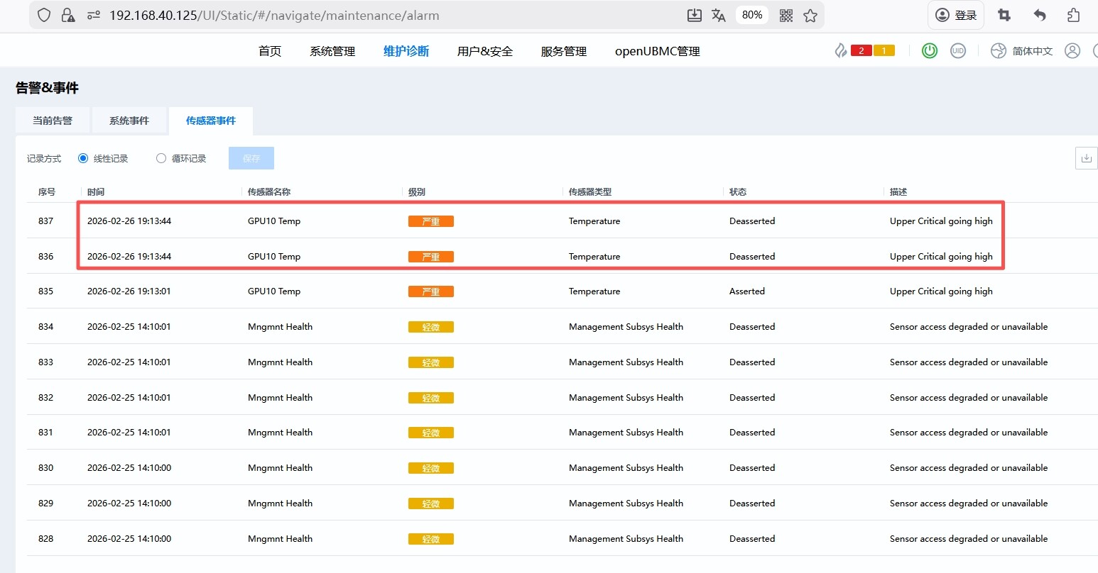

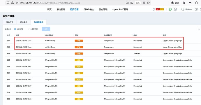

通过修改BMC上GPU的温度,产生告警后,停止修改温度,会产生2个告警取消的事件。
ipmcset -t sensor -d test -v “GPU10 Temp” 91
运行第2个命令后出现的2个传感器告警取消的事件。
ipmcset -t sensor -d test -v “GPU10 Temp” stop
