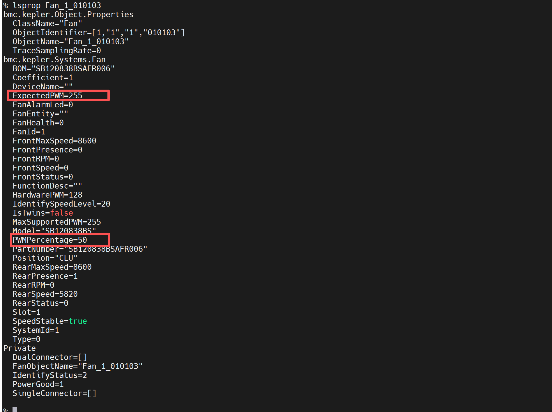

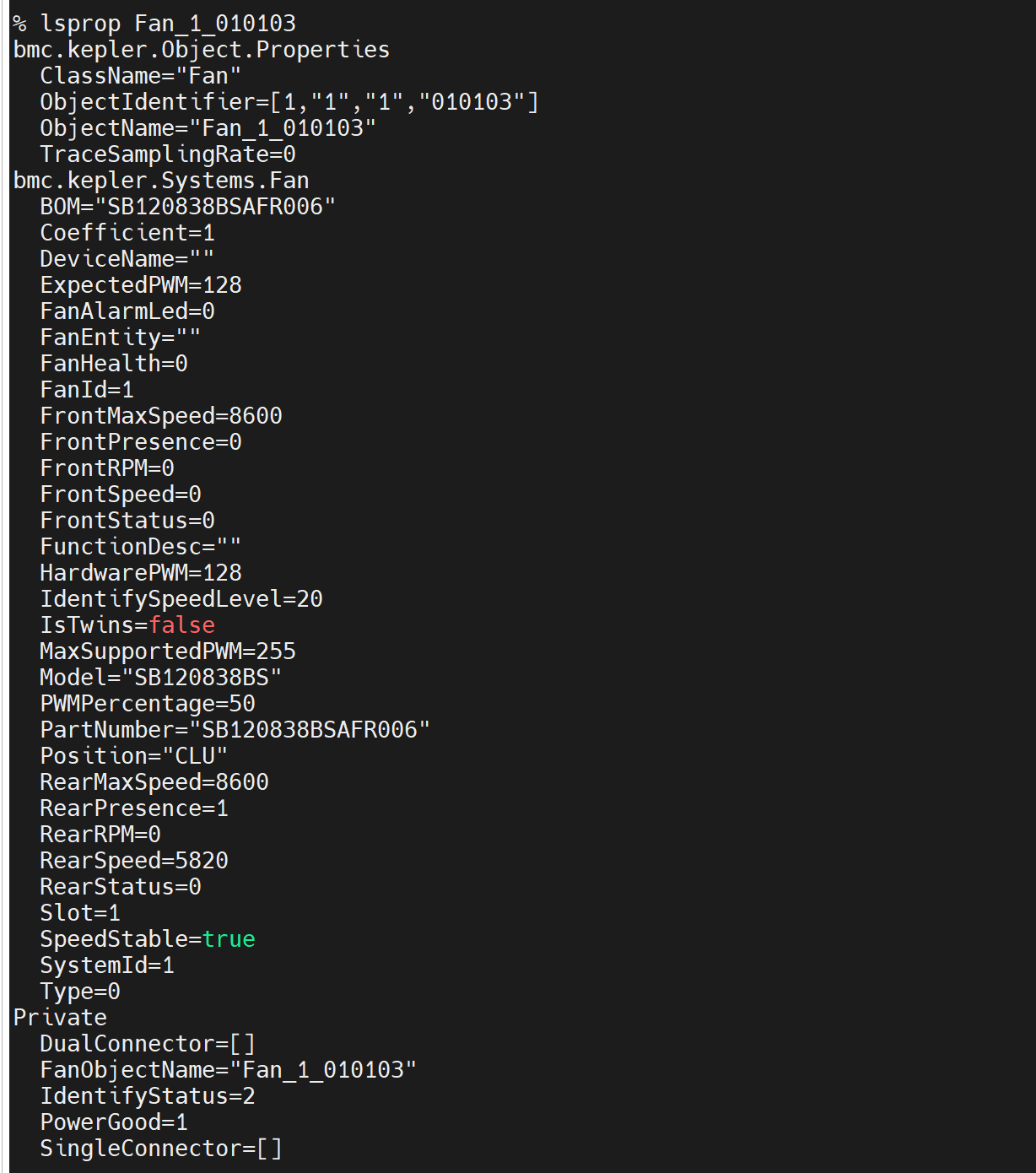

    • Fan_1_010103 的 PWMPercentage=50,ExpectedPWM=128,HardwarePWM=128。
    • 风扇对象存在,ID 映射正确(1-5)。

  • Fan_1_010103 的属性 PWMPercentage=50 表明 Web 设置的“手动速度”为 50%。
  • ExpectedPWM=128 是调速策略期望的 PWM 值(约 50%,因为 128/255 ≈ 50.2%)。
  • HardwarePWM=128 说明硬件 PWM 最终仍被拉回到该值。

利用 mdbctl 命令覆盖风扇对象的 ExpectedPWM 属性,使其与您设置的目标一致。
# 设置每个风扇的 ExpectedPWM 为 255(对应 100%)
mdbctl setprop set Fan_1_010103 bmc.kepler.Systems.Fan ExpectedPWM 255
mdbctl setprop set Fan_2_010103 bmc.kepler.Systems.Fan ExpectedPWM 255
mdbctl setprop set Fan_3_010103 bmc.kepler.Systems.Fan ExpectedPWM 255
mdbctl setprop set Fan_4_010103 bmc.kepler.Systems.Fan ExpectedPWM 255
mdbctl setprop set Fan_5_010103 bmc.kepler.Systems.Fan ExpectedPWM 255

输入mdbctl setprop set Fan_1_010103 bmc.kepler.Systems.Fan ExpectedPWM 255命令后,期望占空比被设置为100了,但是实际占空比还是全局手动设置的值50。转速没有发生改变。
在SetPWM下多加点日志试试
ExpectedPWM主要用于判断产生告警用的,你模拟这个,转速肯定不会变化的。HardwarePWM关联的硬件值,这个变化了才有用
我使用命令mdbctl setprop set Fan_1_010103 bmc.kepler.Systems.Fan HardwarePWM 255 改变了HardwarePWM的值,但是转速也还是没有改变。在web下改手动改他的速率为满转,转速才发生改变。
