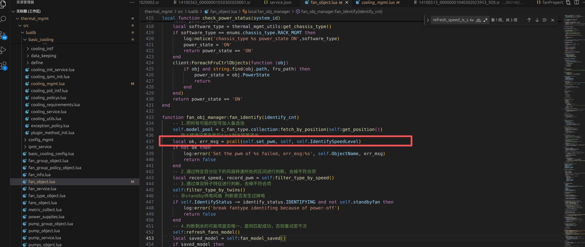

风扇手动模式下,插拔风扇,风扇类型识别错误
bmc版本25.09下,先设置风扇手动模式下,插拔风扇,风扇类型识别错误。
先设置风扇自动模式下,插拔风扇,风扇类型识别是正常的。
步骤:
1.先手动设置风扇转速比为百分之50。
2.然后插拔风扇,让风扇重新识别类型,发现识别过程中,风扇设置的转速是百分之50,不是sr文件里面IdentifySpeedLevel的数值(我设置是百分之35),导致转速偏高,没有落在正确的风扇类型识别的转速区间里面。
在代码盘查是local ok, err_msg = pcall(self.set_pwm, self, self.IdentifySpeedLevel)这个代码没有起作用。
然后在filter_type_by_speed()函数里面打印self.HardwarePWM的值发现是手动设置的占空比的值128(百分之50),不是IdentifySpeedLevel的数值。
3.如果是风扇自动模式下,插拔风扇,风扇类型识别是正常的,在filter_type_by_speed()函数里面打印self.HardwarePWM的值发现就是IdentifySpeedLevel对应的数值了。
希望风扇手动模式下,插拔风扇,风扇类型识别也是正常的。

2. 关键代码分析
fan_object.lua 第437行的代码:
这行代码的目的是将风扇 PWM 设置为 IdentifySpeedLevel(35%),以便在标准条件下进行识别。
但实际测试发现:
  • 手动模式下,此设置未生效
  • self.HardwarePWM 的值仍然是手动设置的 128(50%)
  • 表明该 set_pwm 调用失败或被后续逻辑覆盖。
