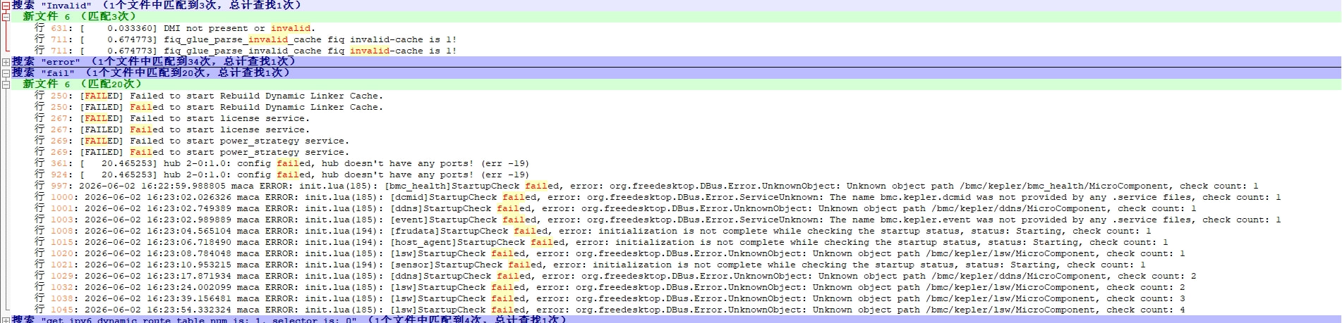

【问题求助】BMC串口日志中出现异常日志,该如何分析是否为问题
BMC串口日志中有Fail、error、Invalid相关日志
  • 软件版本:OpenUBMC2509
希望得到的帮助
截图中所显示的日志是否为异常日志,该如何分析

1. 【严重】DBus对象路径不存在导致的 StartupCheck 失败
ERROR: init.lua (107): [lwm]StartupCheck Failed, error: org.freedesktop.DBus.Error: Unknown object path /hmz/xepler/1sw/MicroComponent
ERROR: init.lua(157): [Lsw]StartupCheck failed, error: Unknown object path /bmc/kepler/lsw/HicroComponent
分析:
  • 这是典型的 BMC 框架初始化失败 的表现。
  • 路径 /bmc/kepler/lsw/MicroComponent 是 D-Bus 中用于表示某个微组件(MicroComponent)的对象路径,该路径在启动时由框架动态创建。
  • 路径中存在拼写错误(如 HicroComponent 应为 MicroComponent,hmz/xepler 可能是 bmc/kepler 的误写),表明代码或配置文件中存在命名错误,或CSR 文件未正确加载。
:warning: 影响:
  • 相关组件无法正常加载,可能导致功能缺失(如LSW模块功能异常)。
  • 若该检查失败后未恢复,可能引发系统部分服务不可用或 watchdog 触发重启。
:white_check_mark: 建议排查方向:
  1. 检查 CSR 文件 中是否正确定义了 lsw 组件的对象路径。
  2. 比对代码中 D-Bus 对象路径注册逻辑,确认是否有拼写错误。
  3. 查看 framework.log 是否记录了组件加载失败的具体原因。
  4. 确认使用的 OpenUBMC manifest 版本 是否与当前构建分支匹配。
:pushpin: 知识图谱关联:bmc.kepler.lsw.MicroComponent 是一个 D-Bus 对象路径,若未找到会导致启动失败(参考实体关系数据)。

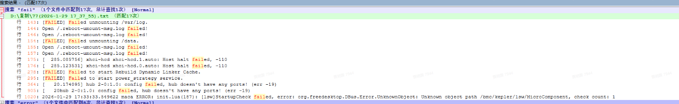

2. 【中度】文件系统卸载失败(Un-mounting Failed)
[FAILED] Failed unmounting /data
[FAILED] Failed unmounting /var/log
Open /.reboot-umount-msg.log failed!
分析:
  • 此类日志通常出现在 系统重启或复位过程中,表示 /data 或 /var/log 分区未能成功卸载。
  • 常见原因包括:
    • /data 被内核或某个进程持续占用(如 fuser -mv /data 显示 kernel 占用)。
    • 日志写入进程(如 rsyslog)仍在运行。
    • 存储介质异常或 I/O 延迟。
:warning: 影响:
  • 可能导致日志丢失、数据写入不完整。
  • 在极端情况下可能损坏文件系统,但多数属于 可恢复的临时性问题。
  1. 检查 fuser -mv /data 输出,查看哪些进程占用了目录。
  2. 分析 framework.log 或 app.log 中是否有组件未正常退出。
  3. 检查是否启用了日志异步刷盘机制,避免关机时 I/O 堆积。
:pushpin: 参考文档块 1:该现象曾被报告为已知问题,怀疑与内核句柄未关闭有关(来源:topic_id: 307)。

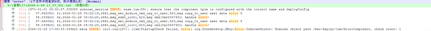

3. 【中度】模块通信错误(消息拷贝失败)
msg_sec_module.cmd_cpy_to_user,523,msg copy to user data error 8
gcm3_cmd handle error!
分析:
  • cmd_cpy_to_user 是内核态向用户态复制命令数据的函数调用。
  • 返回错误码 8 表示 EFAULT(无效地址),说明目标缓冲区地址非法或已被释放。
  • 可能原因:
    • 用户空间进程已退出但未注销服务。
    • 多线程竞争导致句柄失效。
    • 内存越界或堆栈溢出。
:warning: 影响:
  • 导致特定命令执行失败,影响部分安全管理或加密功能。
  • 若频繁发生可能引发服务崩溃。
  1. 检查相关模块(如 msg_sec_module)的生命周期管理逻辑。
  2. 查看是否有进程在运行中被异常终止。
  3. 结合 dmesg 和 app.log 查找堆栈回溯信息。
4. 【低度】配置或缓存无效警告
ERI not present or invalid.
fig_glue_parse invalid cache fig invalid-cache is 1!
分析:
  • ERI 可能指某种设备识别信息(如扩展资源标识符)。
  • fig_glue_parse 属于框架对配置图谱(configuration graph)的解析逻辑。
  • “invalid cache” 表示缓存数据不可用,通常会触发重新加载原始配置。
:white_check_mark: 影响评估:
  • 非致命错误,多见于首次启动或配置变更后。
  • 系统通常会自动降级使用默认配置或重新生成缓存。
:white_check_mark: 建议:
  • 确保 CSR 或 MDS 配置文件完整且格式正确。
  • 清理旧缓存后重新构建系统。

你好,有几个版本的lsw确实有问题,想问下lsw组件的具体版本
lsw是交换板管理,如果你们不涉及可以把这个组件裁剪掉
除了lsw这条打印,其他的异常日志改如何分析呢
如果是对应开源组件的部分,可以考虑先参考一下代码里的相关部分。
这边是有大量系统级的报错吗?
基本都是系统级的日志,应该不涉及开源组件
这些打印主要是sdk和系统记录的日志,我内部沟通下看看每个报错对应是什么含义。
你好,请问问题有新的进展吗
umount失败,可能是unmount过了。或者文件系统异常。
那这个算是问题吗,需要优化解决不
嗯,核间通信的可以分析看看是不是问题。unmount那个估计不是。

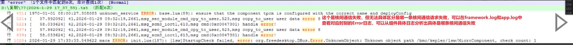

目前反馈已修复的版本,还有以下日志,是否属于启动时正常输出范围
这是组件启动时间较晚导致的检测失败,后续能起来就是正常的
