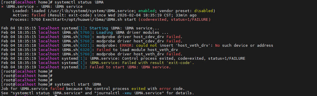

iBMA 2.20.0安装成功,但是服务启动失败
[在这里详细描述您遇到的问题]
  • 操作系统:openeuler 2203sp4
  • BMC芯片:1712
  1. [第一步]
    按照iBMA正常静默安装
  2. [第二步]
    启动iBMA服务
iBMA可以安装和启动服务
iBMA安装成功,但是服务启动失败
卸载后重新安装iBMA,仍然有相同问题

根据您提供的信息,iBMA 2.20.0 已成功安装,但在启动服务时失败。系统日志显示驱动模块加载异常,特别是 host_cdew_drvhost_veth_drv 模块无法加载。以下是对该问题的详细分析和解决建议。
  • 现象:iBMA 安装成功,但服务启动失败。
  • 关键错误日志
    modprobe driver host_cdew_drv Failed.
    modprobe: ERROR: could not insert 'host_veth_drv': No such device or address
    Failed to load module host_veth_drv

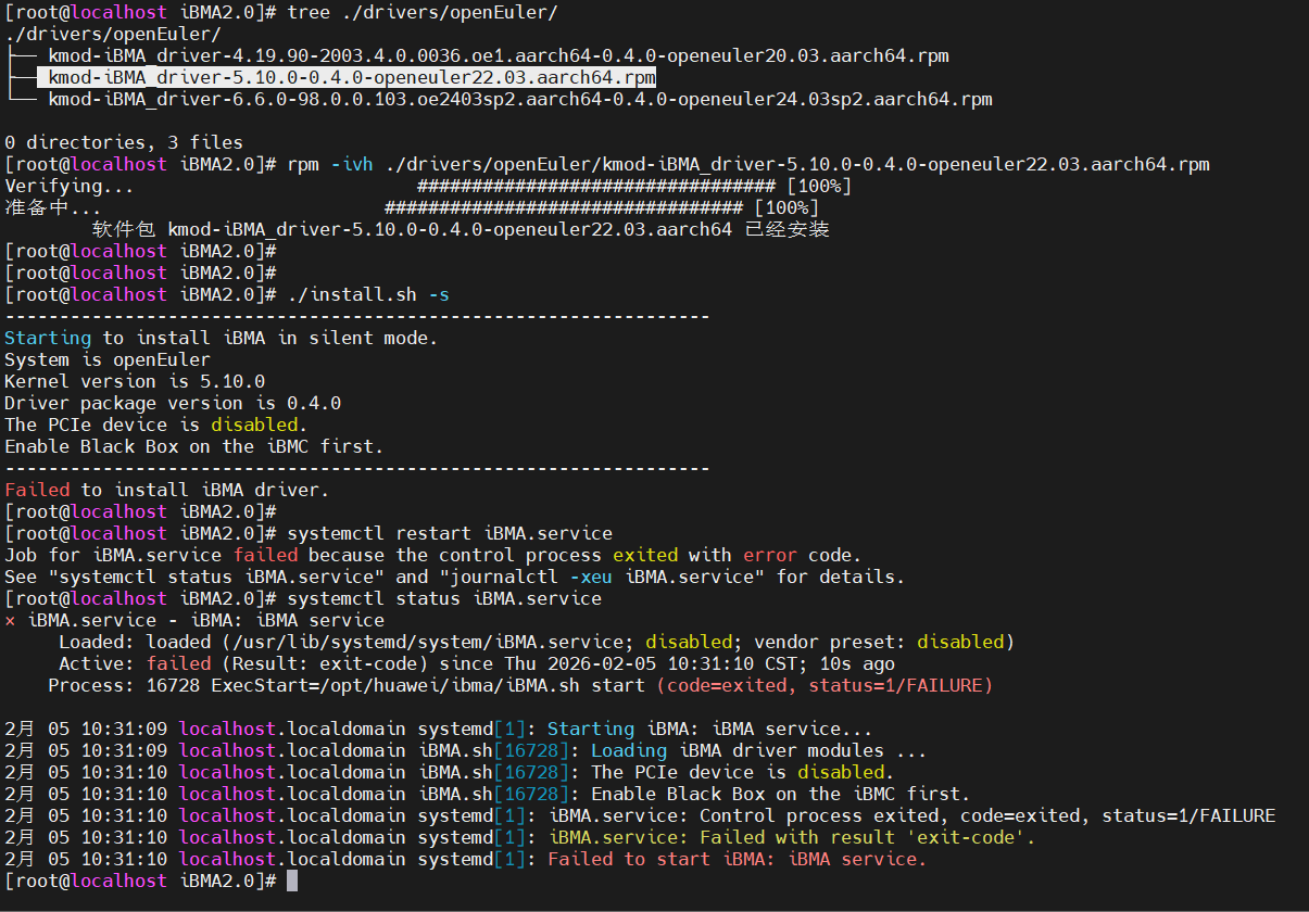

【解决方案】
1、部署openEuler 24.03 LTS SP3操作系统后,重新安装iBMA
2、通过iBMA驱动源码包,编译0.4.0版本的适配openEuler 22.03 LTS SP4的iBMA驱动
(1)从support网站获取iBMA 0.4.0驱动源码包:iBMA-dkms_0.4.0_Driver_aarch64_src.tar.gz
(2)将源码包上传至操作系统,参考iBMA用户指南-编译iBMA驱动章节手动编译iBMA驱动
(3)将编译好的驱动包 kmod-iBMA_driver-xxx.rpm 放到iBMA软件包解压后的 iBMA2.0/drivers/openEuler 目录下,重新安装iBMA
或 通过rpm -ivh kmod-iBMA_driver-xxx.rpm 命令手动安装iBMA驱动rpm包后,重启iBMA服务

请问我按上面的步骤操作后仍然加载失败,是什么原因呢?

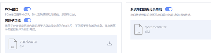

当前问题的原因是iBMA在OS内没有找到依赖的PCIe设备
需要排查iBMC web 系统日志 界面上PCIe接口是否已打开;
同时,在OS内,执行 grep “0x1712” /sys/bus/pci/devices/*/devicelspci -d :1712 查询OS内是否存在相应的PCIe设备

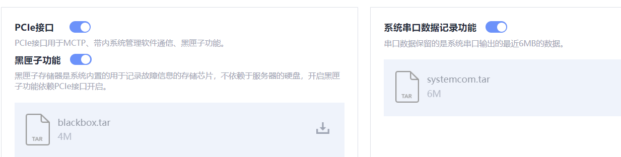

你好,请问下我这边主CPU接了BMC侧的PCIe0和PCIe1两个控制器,在主CPU上安装IBMA时,也出现了上述同样的日志信息:
但是在主CPU上只看到其中一路PCIe设备,请问下你说的这个在BMC侧使能PCIe设备是怎么操作的呀?只看到了这个接VGA的这路
网页上也没看到 黑匣子功能这个项:
请问下要如何使能另外一路PCIe呀
