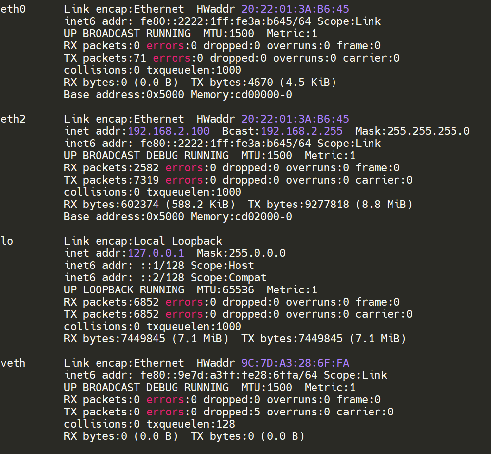

用/sbin/ifconfig命令查看一下网口信息,是否有eth0

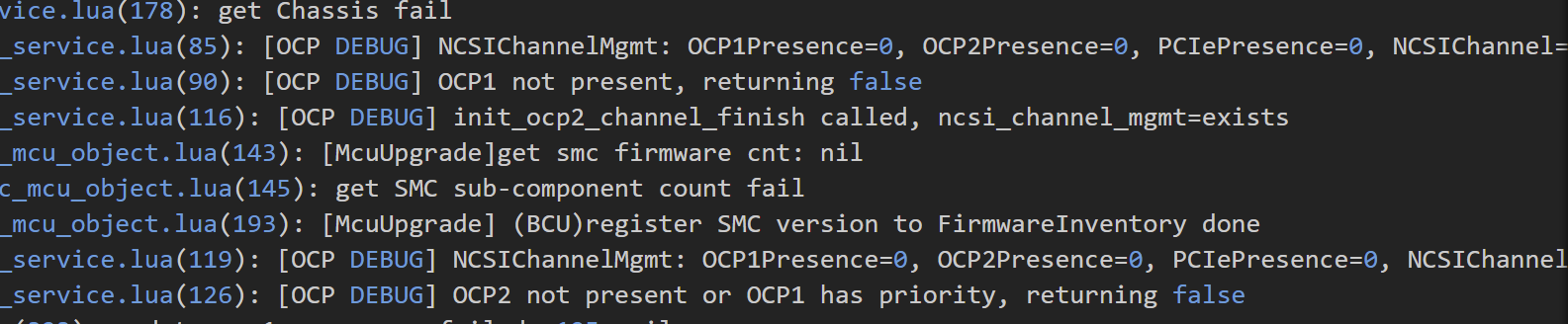

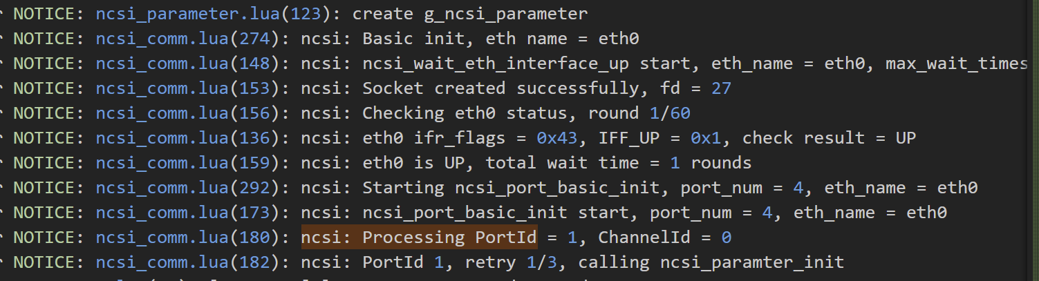

eth0接口是有的,另外在network_adapter中加了一些打印日志,发现它是在初始化NCSI Port的时候失败了,如下所示:

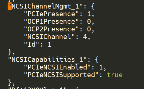

sr文件中,NCSIChanel的配置信息如下(目前是直接写死的方式):
我这个网卡只支持一个Port,为啥日志看到的打印port num = 4,这是啥情况?

4是默认值,只要你需要的channel通了,其他channel发了也不影响
可以确定,eth2是专用网口,eth0是NCSI共享网口
请教下这个Channel通道的值怎么确定呀?硬件设计上决定的?我现在是把NCSICHannelMgmt_1对象配成OCP1在位,NCSIChanel配置成2,因为看代码里默认的通道值是2。

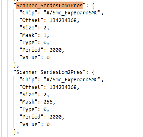

写死没用,要按照vpd仓里的配置对应的Accessor和Scanner,而且得看扩展板是否支持这些寄存器
范工,你是说类似于这种吗? 这个是不是需要载板上的CPLD的支持呀?
你说的写死没用是为啥呀? 通道不是固定的吗?
嗯,得扩展板支持这些寄存器,NCSIChannel也是关联的Accessor,修改它的值相当于修改寄存器ncsi的指向,你写死就没意义了

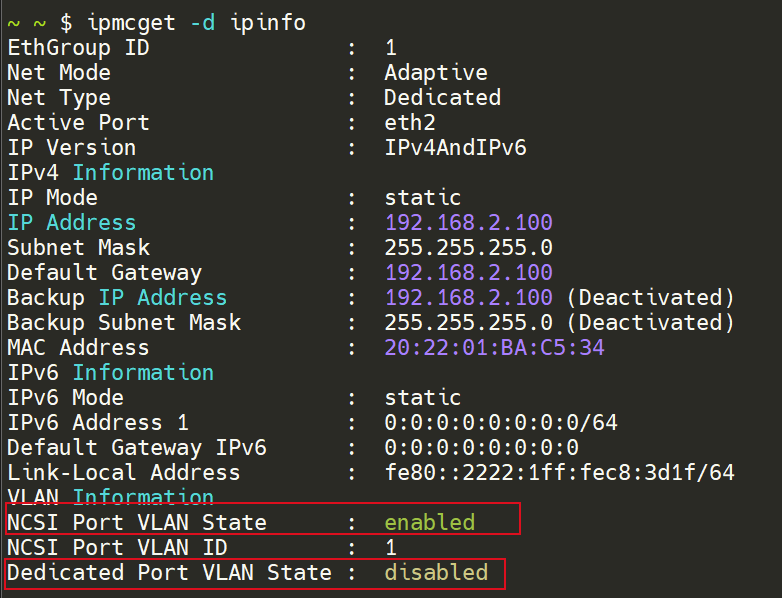

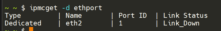

范工,又发现点异常的地方,观察到eth2这个接口在初始化的时候,是即把它当做NCSI网口,又给当做了专用网口?这里是sr的配置存在问题吗?
这个ncsi网口vlan的配置,不代表现在是ncsi网口,这个配置要切到ncsi网口才会生效,现在截图里面还是在专用网口上

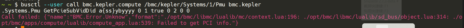

与此同时,busctl命令拿这个信息也是直接报错

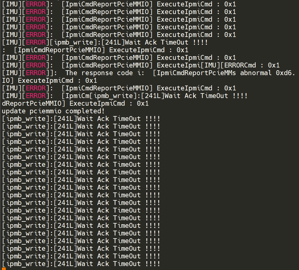

对了,范工,还有个地方就是IMU那边的串口日志输出是这样的:
这个是需要修改sr里面的配置吗?
因为你的NCSIChannel得对应修改寄存器的指向,才能让ncsi通,1-NCSI连至CPU;2-NCSI连至OCP1;3-NCSI连至OCP2;4-NCSI连至PCIe网卡
