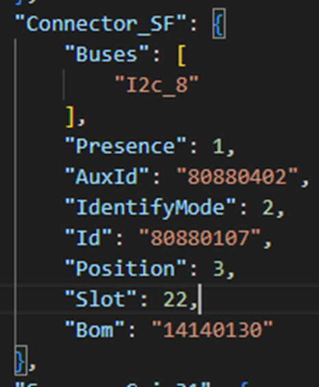

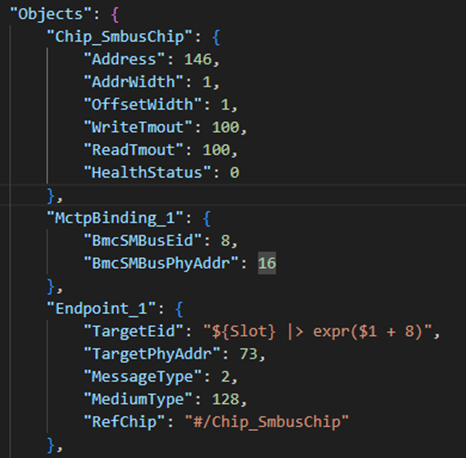

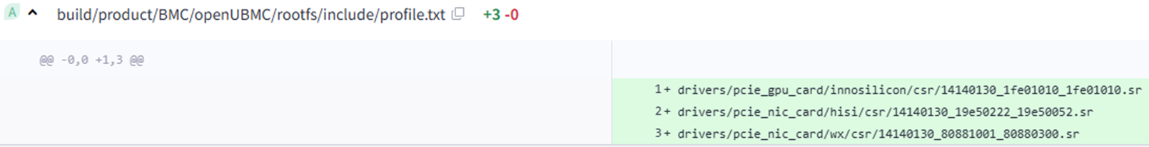

​ 具体操作:首先根据网卡四元组新增sr文件14140130_80880107_80880402.sr,其中Compatible属性决定后测试中是否发送ncsi cmd,需要添加;sr文件中添加MctpBinding和Endpoint对象,用于自发现时创建smbus通信所需的endpoint对象;在profile.txt中添加文件路径。
2、构建出包

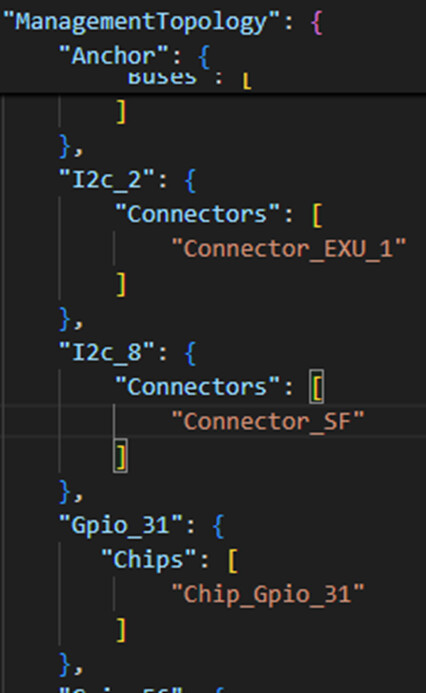

​ 修改root.sr:配置I2c_8拓扑,新增Connector对象挂载在I2c_8总线下,Connector对象配置中选择非天池模式加载,通过拼接Bom、Id、AuxId适配sr文件寻找下一级板卡。修改完成后参考devmon组件下临时出包流程文档构建出包。

​ 开发板上电后跳转到/opt/bmc/apps/devmon/路径下手动挂载devmon服务,通过mdbctl中lsobj Connector命令查看root.sr新增Connector对象操作是否成功,lsprop Connector命令查看Connector对象的Id和AuxId是否和网卡四元组匹配。如果不匹配那么通过setprop命令根据网卡四元组信息修改Id和AuxId。

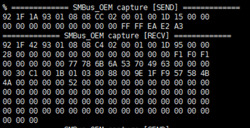

​ 然后setprop命令修改Connector对象的Presence属性,先清零再置一,触发重新自发现。自发现成功后bmc会向网卡发送ncsi cmd,通过attach mctpd和tracemctp start可以追踪打印smbus通信的完整报文内容。

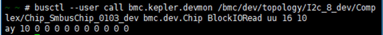

​ 如果mctpd资源树发现endpoint上树失败,但devmon组件chip上树成功,那么可以向devmon组件资源树上Chip发送BlockIORead请求验证iic连接是否异常。

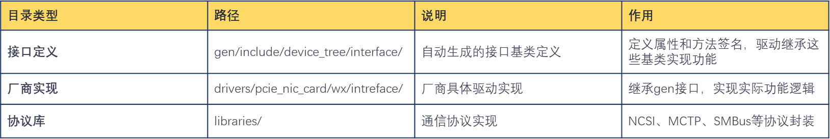

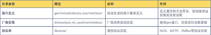

这个表格是驱动代码结构目录,我们只需要在协议库中添加预期的cmd接口定义和声明即可,接下来以添加标准协议命令get_parameters cmd为例。

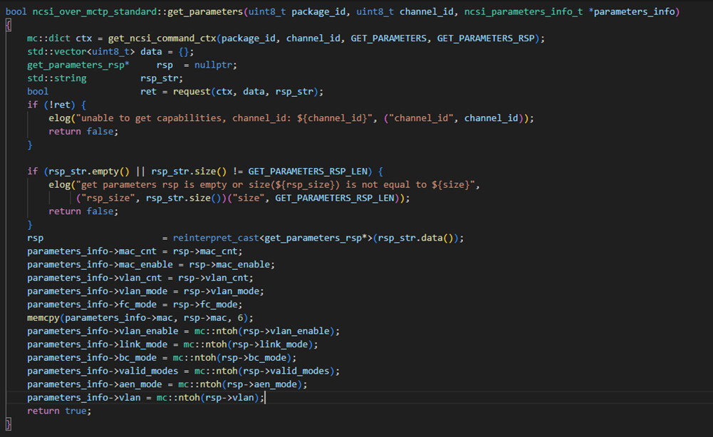

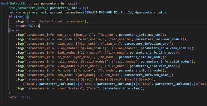

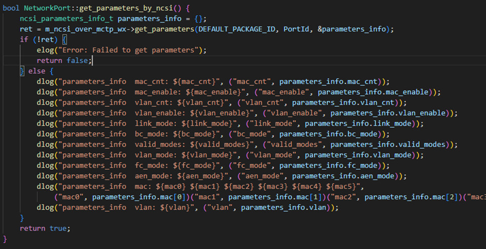

​ 首先在协议库下ncsi_over_mctp_standard.cpp中添加cmd接口get_parameters(),其中通过get_ncsi_command_ctx创建并返回一个简单配置了req header的req_context。然后通过request()接口发送req packet,如果新增的ncsi cmd有payload data需要传输,那么可以通过传参data数组将payload_data传入request()接口进行拼接。request()接收rsp_packet后会保存到rsp_str返回,对其进行类型强转后可以进一步处理,例如:保存某些指定字段信息到全局。

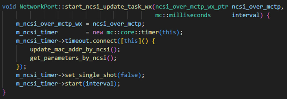

​ 在添加了ncsi cmd定义接口后,如果有需要,那么可以network_port.cpp中添加相关调用测试函数get_parameter_by_ncsi(),然后在start_ncsi_update_task_wx()接口中调用。

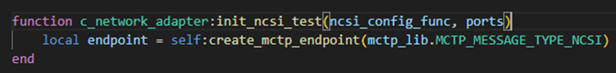

【测试步骤】修改component_drivers组件下start_ncsi_protocol()接口,修改mctp_object的操作代码:传参中的phy_addr通过网卡四元组换算得到;因为是使用PCIe协议进行测试,所以mctp()接口传参中的position不需要。完成以上修改后,component_drivers组件会创建vdm通信所需的endpoint对象。服务器升级完成后可以通过attach mctpd和tracemctp start命令追踪查看服务器收发的Mctp over PCIe报文完整内容。

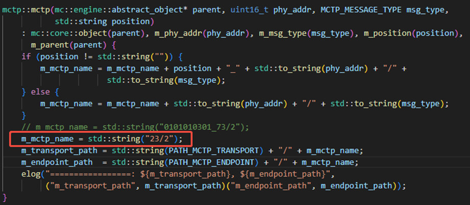

【备注】如果在服务器启动后查看mctpd资源树上还是没有endpoint对象,那么还可以使用另一种方法:通过network_adapter组件创建endpoint对象。

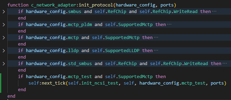

​ 新增14140130_80885025_80881000.sr文件,其中SupportedMctp配置为true,model配置为FF5025(参考E810.lua新增),用于触发network_adapter组件中init_protocol()接口执行进入mctp_test分支,通过create_mctp_endpoint()接口创建endpoint对象。修改component_drivers组件mctp()接口中m_mctp_name变量内容,指定后续devmon组件请求的endpoint对象为network_adapter组件创建的endpoint对象。

【1】构建出包时提示manifest/build/product/BMC/openUBMC/rootfs/include下缺少profile.txt。
解决办法:参考manifest组件适配南向设备树 PR_235提交,新增profile.txt。

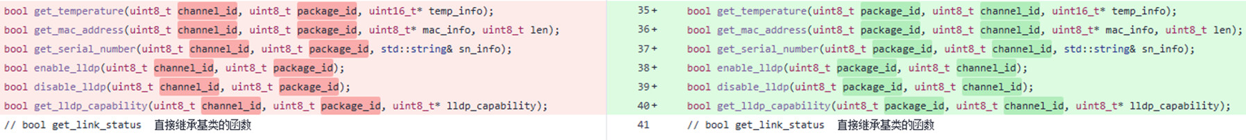

解决办法:排查后确认是代码中cmd接口的传参错误,package_id和channel_id顺序反了。修改cmd接口定义和声明时的传参顺序即可,或者修改调用时的实际传参顺序。

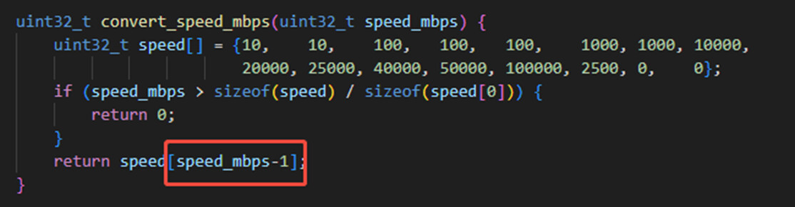

解决办法:网卡在link_down时响应get_link_status cmd的rsp中speed_and_duplex字段会为0,这导致openubmc代码中数组索引越界从而出现段错误,devmon内存越界从而被卸载。在convert_speed_mbps()接口中补充一个spped_mbps是否为零的判断即可,如果为零则提前返回0。

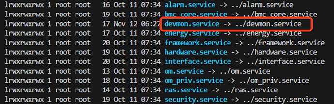

【5】devmon服务未加载导致网卡自发现失败。
解决办法:拉取同步manifest组件PR_235的更新,即可增加启动过程中demon服务自动加载的操作。需要注意的是multi-user.target.wants文件夹下的devmon.service并不是一个文本文件,而是multi-user.target.wants同级目录下devmon.service文件的软链接。如果同步更新后还是加载失败,那么可以在开发板(服务器)启动后跳转到/opt/bmc/apps/devmon/路径手动加载devmon服务,然后通过setprop命令修改Connector对象的Presence属性,通过清零置一触发重新自发现。
