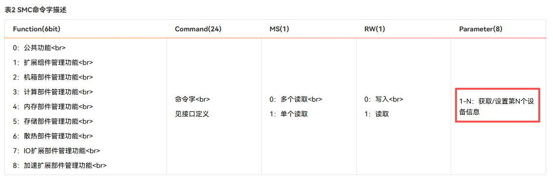

单独读取10bytes里的一部分?
是的,但是现在看没法操作。只能用SmcDfx来搞。
你想要的应该是单个对象读取,param指定目标对象,SMC协议是支持的,还需要CPLD配合:
M/S=1;RW=1;Param=要读取的设备/对象序号; 返回单个对象的数据
SMC offset转换可以参考这个帖子里的脚本,估计类似场内的转换工具
关于SMC命令字的理解和疑问 - Hardware SIG - openUBMC 论坛
厂内是有一个Param与num来转换的。那个帖子我也看了,关于Param与num具体如何转换不清楚
param的划分在于如何定义10bytes的数据,如果每1byte是一个数据对象的话,param取值范围就是1-10,有N个数据对象,取值就是1-N。
和CPLD沟通了一下,他们貌似没有启用param这个功能。
你是想从器件读取10字节数据吗,debug版本下可以用mdbctl调用器件的读方法,你可以试下。
调试可以直接读取,但是在CSR中将这10个字节转换为对应信息有点麻烦。计划用SmcDfx来处理,当前还没有验证这个方法不能行
好的,有新的问题我再来答复
