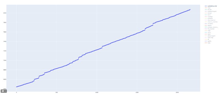

systemd-journal从6440KiB增长到8076KiB
行 54: 1273 root 20 0 48144 6440 5740 S 0.0 0.3 0:04.50 systemd-journal
行 358472: 1273 root 20 0 48144 8076 7376 S 0.0 0.4 0:09.72 systemd-journal

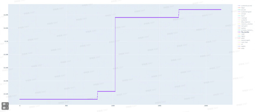

file_transfer从12112增长到12248
top - 19:37:55 up 1 day, 9:53, 0 user, load average: 2.66, 2.72, 2.68
行86: 2337 root 20 0 822180 12112 10100 S 0.0 0.6 0:50.60 file_transfer
行 358504: 2337 root 20 0 822180 12248 10100 S 0.0 0.6 2:12.59 file_transfer

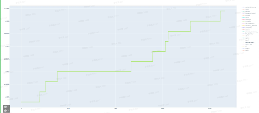

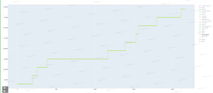

seceye-agent从12048增长到12084
行 112: 6512 root 20 0 1941824 12048 8124 S 0.0 0.6 19:59.65 seceye-agent
行 358533: 6512 root 20 0 1941824 12084 8124 S 0.0 0.6 66:06.88 seceye-agent

1. systemd-journal 内存使用分析
基本信息
  • 进程名systemd-journal
  • PID:1273
  • 初始内存占用(行54)6,440 KiB
  • 最终内存占用(行358472)8,076 KiB
  • 内存增长量+1,636 KiB
  • 增长比例:约 25.4%
趋势分析
  • 图中显示 systemd-journal 的内存使用呈阶梯状缓慢上升
  • 该行为符合日志服务典型特征:随着日志缓存累积和索引建立,内存使用会逐步上升。
  • systemd-journal 通常管理日志轮转(log rotation)和内存映射(mmap),在无严重泄漏的情况下不会主动释放所有内存。
判断结论
:white_check_mark: 不属于内存泄漏
属于正常行为。systemd-journal 是一个常驻的日志收集服务,其内存增长主要源于日志缓存积累。除非内存持续无限增长或触发 OOM,否则此增长属预期范围。
2. file_transfer 内存使用分析
基本信息
  • 进程名file_transfer
  • PID:2337
  • 初始内存占用(行86)12,112 KiB
  • 最终内存占用(行358504)12,248 KiB
  • 内存增长量+136 KiB
  • 增长比例:约 1.1%
趋势分析
  • 图表中 file_transfer 显示为阶梯式小幅上升,在后期趋于平缓。
  • 在持续运行五天后仅增长约136 KiB,增长速率极低。
  • 结合上下文,该服务可能用于文件传输任务(如固件下载、日志导出等)。
判断结论
:white_check_mark: 无显著内存泄漏
内存增幅微小且稳定,属于可接受范围。可能是由于少量缓存或连接状态未完全释放所致,但不足以构成“内存泄漏”问题。
3. seceye-agent 内存使用分析
基本信息
  • 进程名seceye-agent
  • PID:6512
  • 初始内存占用(行112)12,048 KiB
  • 最终内存占用(行358533)12,084 KiB
  • 内存增长量+36 KiB
  • 增长比例:约 0.3%
补充信息
  • seceye-agent 存在对应的核心转储文件(core dump)
    • 文件名:core-seceye-agent-4-20250314223354
    • 路径:/opt/pme/bin/intrusion-detection/seceye-agent
  • 有报告指出其因缺少共享库无法正常加载
趋势分析
  • 图表中表现为极其缓慢的增长,几乎接近水平线。
  • 结合极低的增长幅度判断,该进程内存管理较为稳定。
  • 虽然存在 core dump,但不一定由内存泄漏导致,更可能是依赖缺失或启动失败引发的异常退出
判断结论
:warning: 基本稳定,但存在潜在稳定性风险
内存本身无泄漏迹象,但其依赖问题可能导致运行异常。建议检查动态库依赖并确保服务正确启动。
综合结论与建议
进程 是否存在内存泄漏 判断依据
systemd-journal :cross_mark: 内存增长平缓,属日志服务正常行为
file_transfer :cross_mark: 五天仅增长136 KiB,增长极小
seceye-agent :cross_mark: 增长仅36 KiB,内存稳定

systemd-journal 是systemd自带的工具,内存增长可能和配置有关,应该会涨到一个平稳的值
file_transfer只有使用文件传输接口的时候会占用一定内存,并且增长后没有继续增长,可以看看是否调用文件传输相关接口。

systemd-journald 是 systemd 的日志收集服务。日志持续写入,这部分内存占用就会稳步上升,直到达到上限,到上限后会清除旧日志,不会一直增长,可以通过以下命令查看。
查看主配置文件
grep -E “^\sRuntimeMaxUse|^\sSystemMaxUse” /etc/systemd/journald.conf /etc/systemd/journald.conf.d/*.conf 2>/dev/null
查看 /run/log/journal 的大小
df -h /run/log/journal
查看持久化日志占用
journalctl --disk-usage
如果日志在内存中,查看 /run/log/journal 的大小
如果配置文件里没有显式配置这些值 ,systemd 会使用编译时的默认值(通常是总内存的 10% 或固定大小,具体取决于版本)。
文件下载:配置导出
ipmcget -t config -d export -v <localpath | URL>
URL格式为protocol//[username.password@/IP:[port]/directory/filename
文件上传:导入证书
ipmcset -d crl -v <localpath/URL>
通过网络方式的文件上传、下载,会触发file_transfer组件的内存分配。需要验证是否与提单时的内存变化一致。
