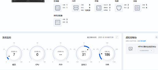

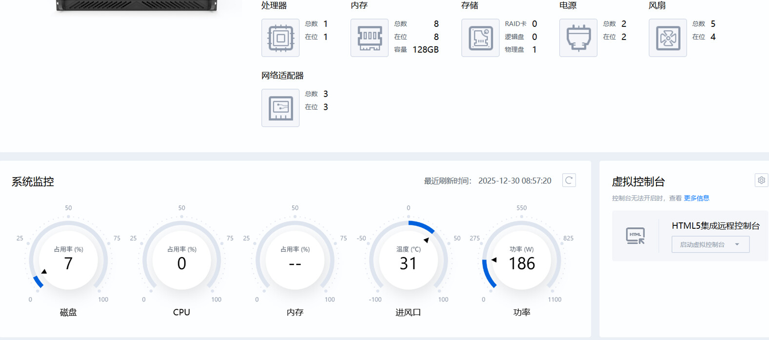

使用openubmc2509sdk开发,在bmc web首页内存占用率信息会出现概率性不显示。
组件版本信息:
host_agent/1.60.30@openubmc/stable#0a9aa88e017f5255730a825ea8e1dc1d%1758439324.952
compute/1.80.76@openubmc/stable#dc06e8cecc6e03cf059511e2605a5c90%1759059629.653
情况如下两图:
参考https://discuss.openubmc.cn/t/topic/2203/26帖子的调试方法。
一键收集日志后
在AppDump/host_agent/mdb_info.log,发现MemUsage,TotalPhysicalMemoryGiB等属性都是正常能够获取到的,是否意味着带内已经将信息正常的传递到了bmc?

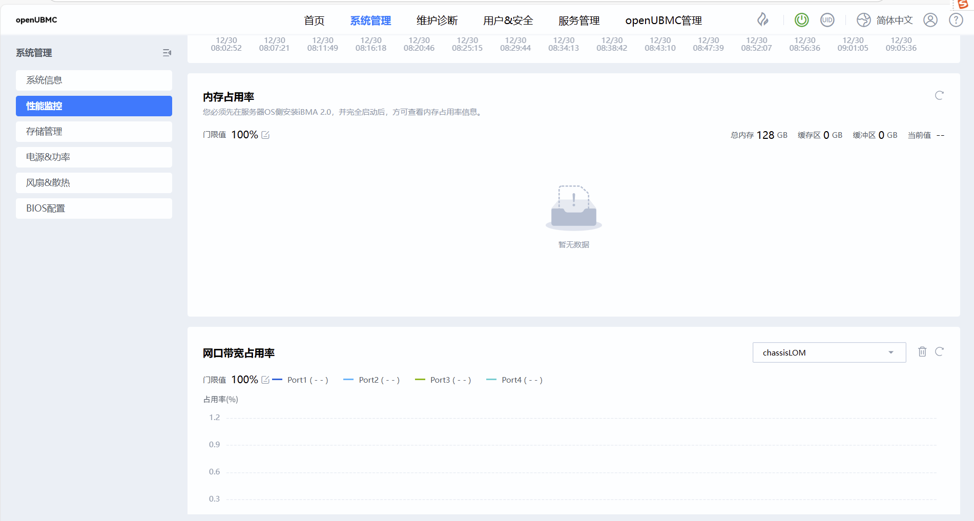

web上显示的内存占有率应该是读取 /bmc/kepler/Systems/1/Memory 资源对象的bmc.kepler.Systems.Memory.MemoryMetrics接口,AppDump/compute/mdb_info.log如下,发现BandwidthPercent为255,即为NULL。
/bmc/kepler/Systems/1/Memory  bmc.kepler.Systems.Memory.MemoryMetrics
.BandwidthPercent
  signature:  y
  value:      255
  flags:      emits-change volatile
  readonly:   true

疑问:
1.在AppDump/host_agent/mdb_info.log,发现MemUsage,TotalPhysicalMemoryGiB等属性都是正常能够获取到的,是否意味着带内已经将信息正常的传递到了bmc?
2.host_agent已经有MemUsage等属性了,为什么还需要经过compute计算,大概的计算流程是什么?

最新的1230包中已解决这一问题,请使用最新的包进行验证
具体是什么组件影响到了呢?compute组件吗?
是闭源组件导致的
内存对象在compute组件进行管理,所以需要将host_agent获取到的内存相关信息上到compute组件管理的资源协作接口
