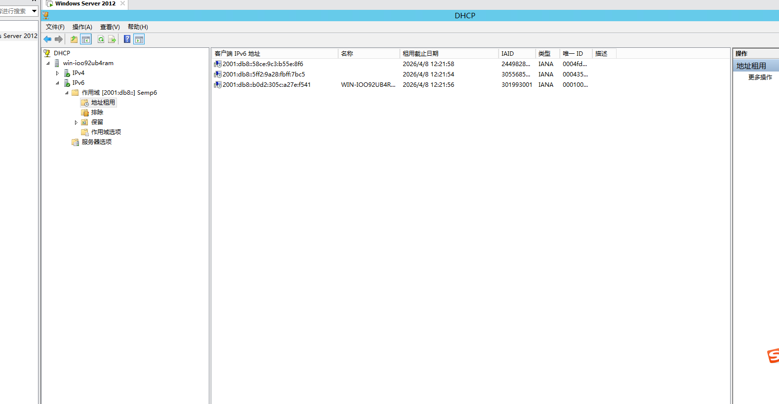

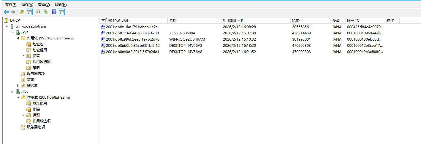

Windows Server 2012 DHCPv6 配置问题分析与解决方案
根据您提供的信息,您在使用 Windows Server 2012 的 DHCP 服务为 BMC 设备分配 IPv6 地址时,虽然地址分配成功(客户端已获取 IPv6 地址),但 未能获取到 BMC 的主机名和 MAC 地址信息。此问题涉及 DHCPv6 的配置机制及客户端行为。
从截图中可以看到:
  • DHCPv6 服务器已正确为客户端分配 IPv6 地址(如 2001:db8::16a:1791:abc:1c7c)。
  • 客户端类型为 IANA(IANA 即 Identity Association for Non-temporary Address),表示分配的是标准 IPv6 地址。
  • 但是,在“地址租用”列表中:
    • “名称”字段为空(除其他已知主机外)。
    • 无法看到对应 BMC 的 主机名或 MAC 地址。

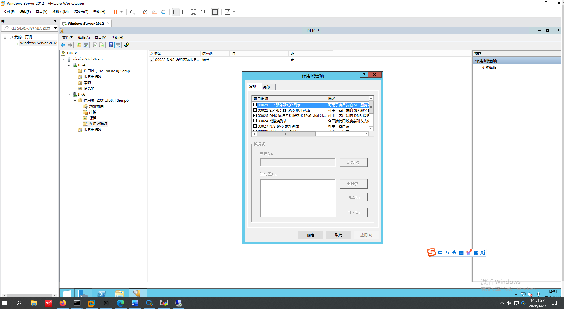

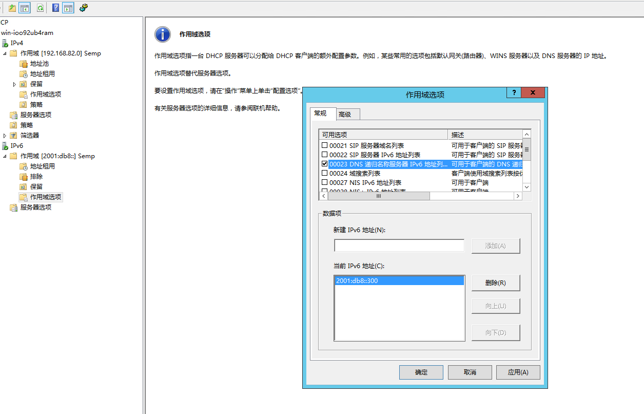

:white_check_mark: 解决方案建议
:check_mark: 解决方案一:手动创建 DHCPv6 保留项并绑定名称
  1. 打开 DHCP 管理器 → IPv6 → 作用域 [2001:db8::] Semp → 保留
  2. 右键 → “新建保留”
  3. 填写:
    • 保留名称:例如 BMC-Server01
    • IPv6 地址:2001:db8::16a:1791:abc:1c7c
    • DUID:输入该 BMC 的 DUID(来自“地址租用”中的“唯一 ID”)
      • 示例:000435d84e4e9070...
    • IAID:可选填写(如有)
  4. 检查勾选“添加正向和反向查找记录”
  5. 点击确定

:check_mark: 解决方案四:通过脚本定期导出并解析租约信息
由于 GUI 不显示 MAC 地址,可通过 PowerShell 提取租约并解析 DUID → MAC。
PowerShell 示例(在 DHCP 服务器上运行):
# 获取所有 IPv6 租约
Get-DhcpServerv6Lease -ComputerName "WIN-IOO92UB4RAM" -ScopeId 2001:db8:: |
Select-Object ClientId, IPAddress, Name, AddressType, ExpirationTime |
Format-Table -AutoSize
输出中的 ClientId 即为 DUID,需要进一步解析。
手动解析 DUID-LL 示例:
DUID 格式:00010001XXXXXXXXXXwwxxyyzzwwvv
  • 假设 DUID: 000100012e3cf88f242201023539
  • 最后 6 字节:24:22:01:02:35:39 → 即为 MAC 地址(但需确认是否为真实 MAC)

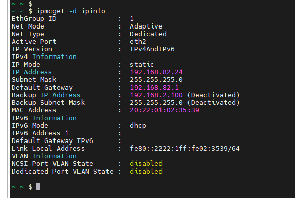

通过 BMC 的命令行获取其当前网络信息(来自您提供的日志):
ipmcget -d ipinfo
输出包含:
MAC Address          : 20:22:01:02:35:39
IPv6 Mode            : dhcp
IPv6 Address 1       : (empty)
Link Local Address   : fe80::2222:1fff:fe02:3539/64
:backhand_index_pointing_right: 建议:
  • 将该 MAC 与 DUID 解析出的 MAC 对比,确认一致性。

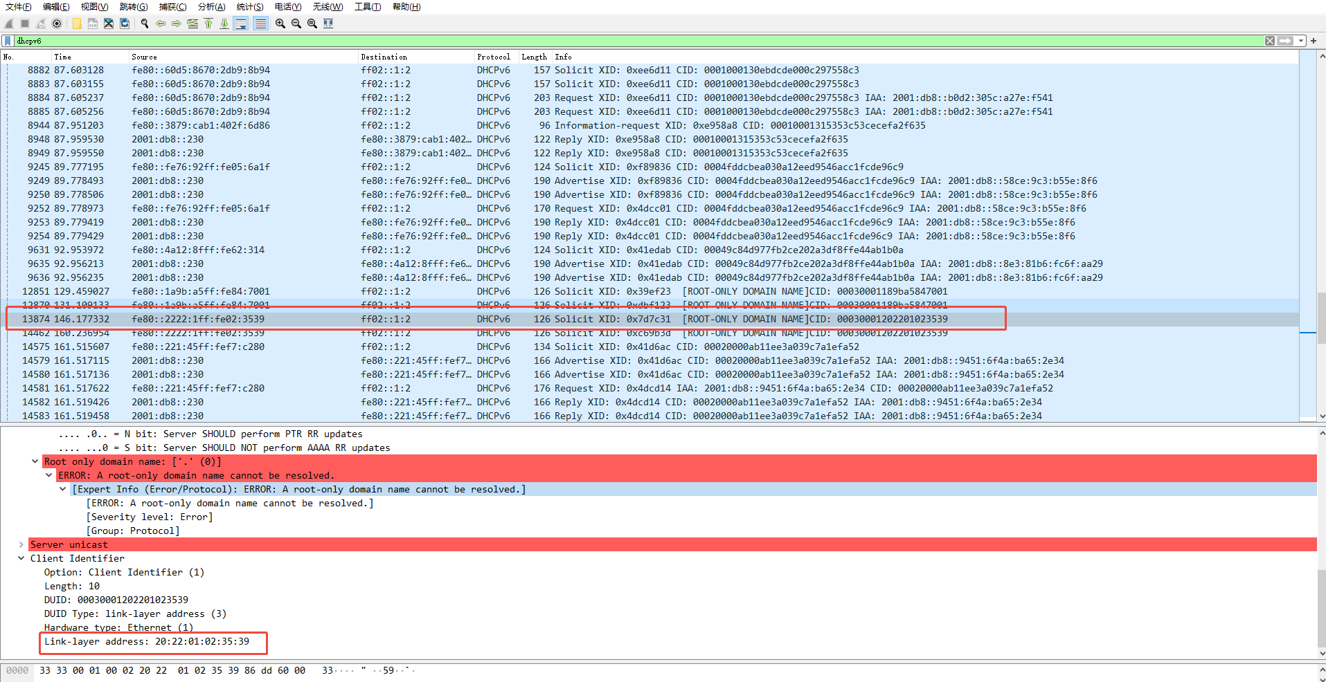

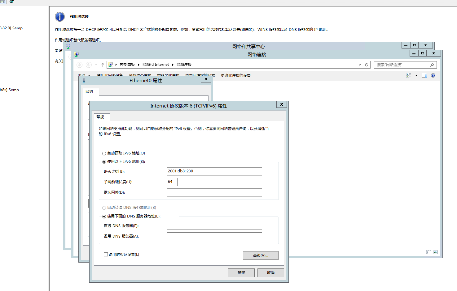

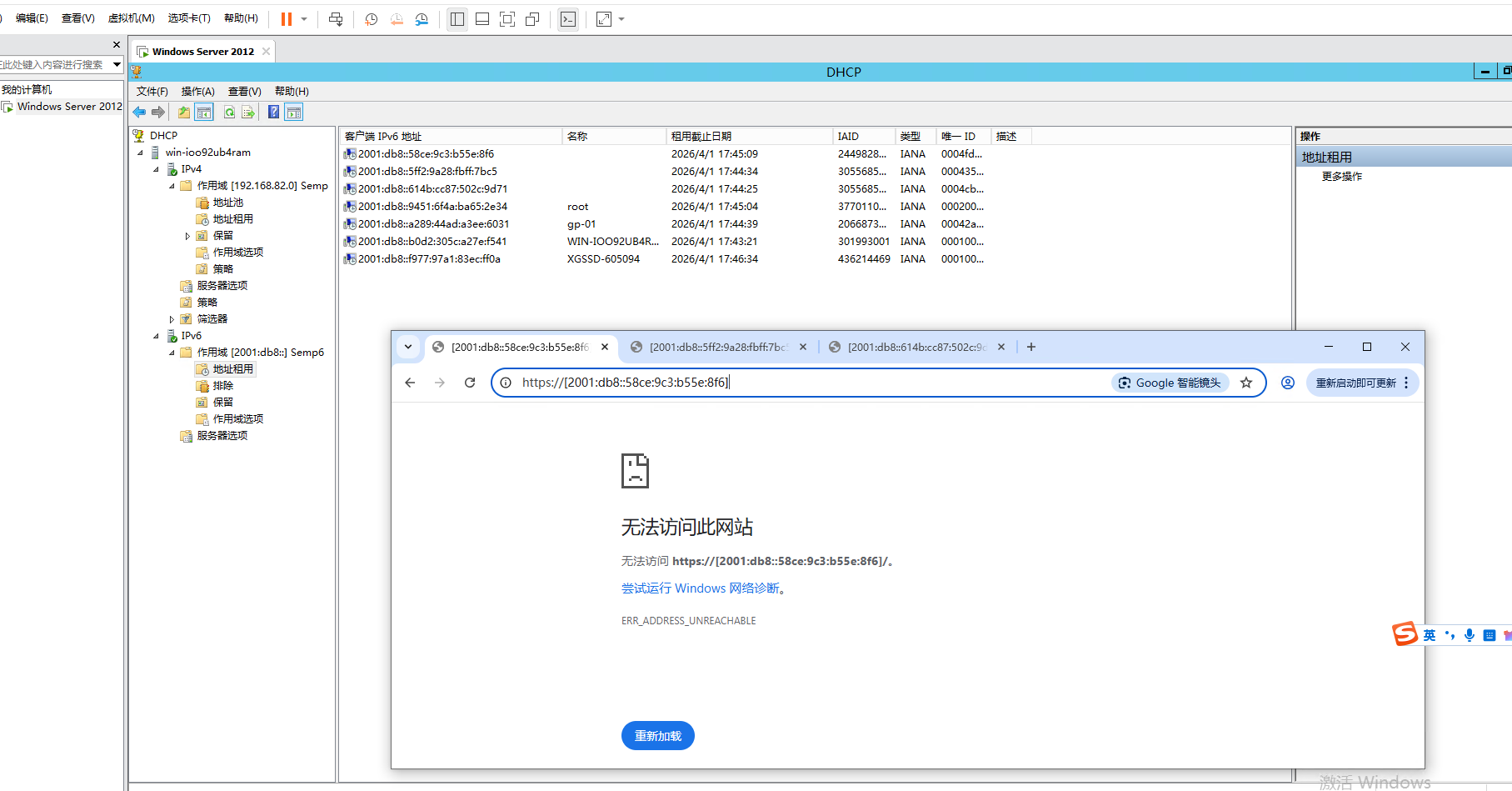

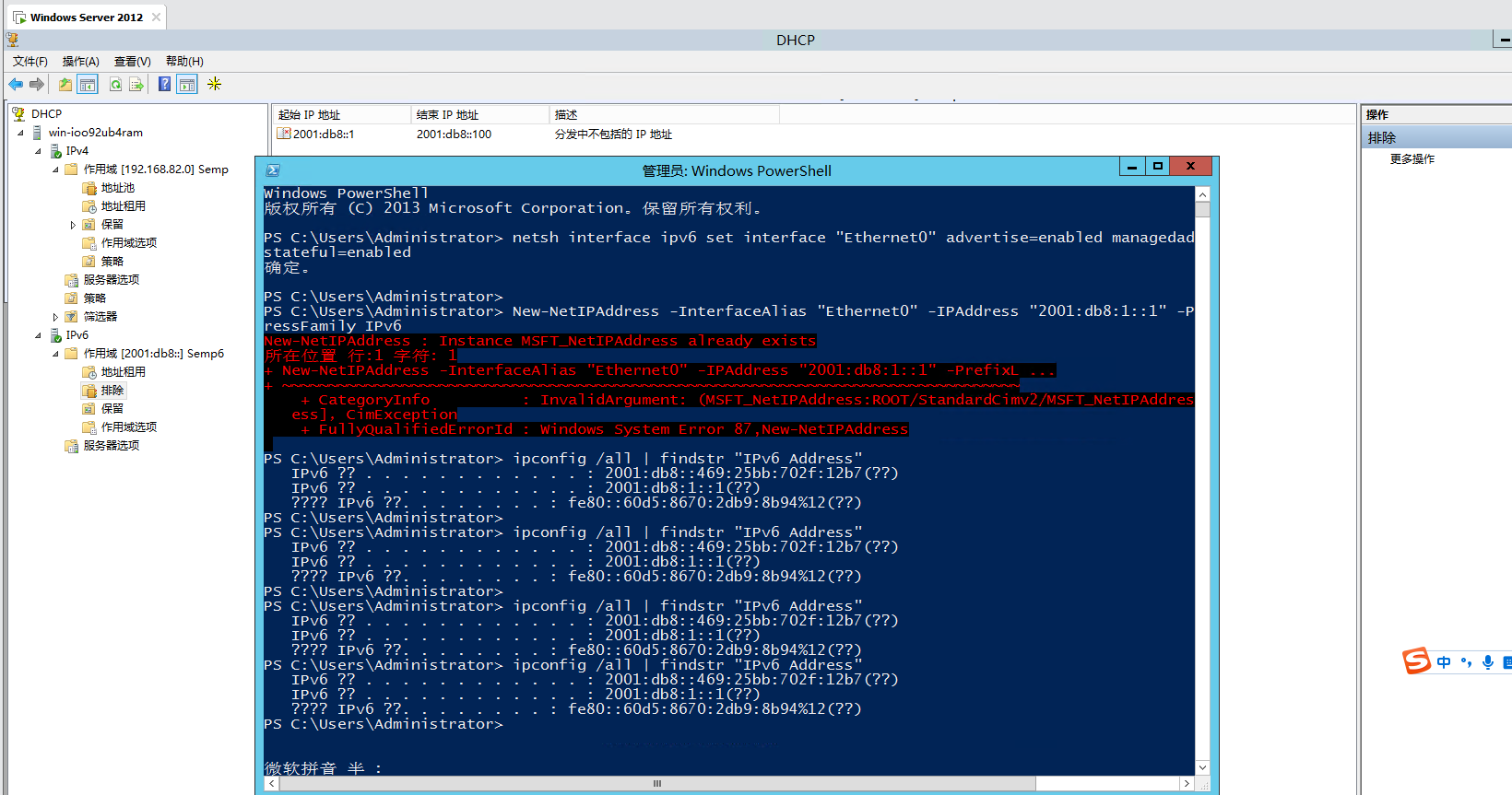

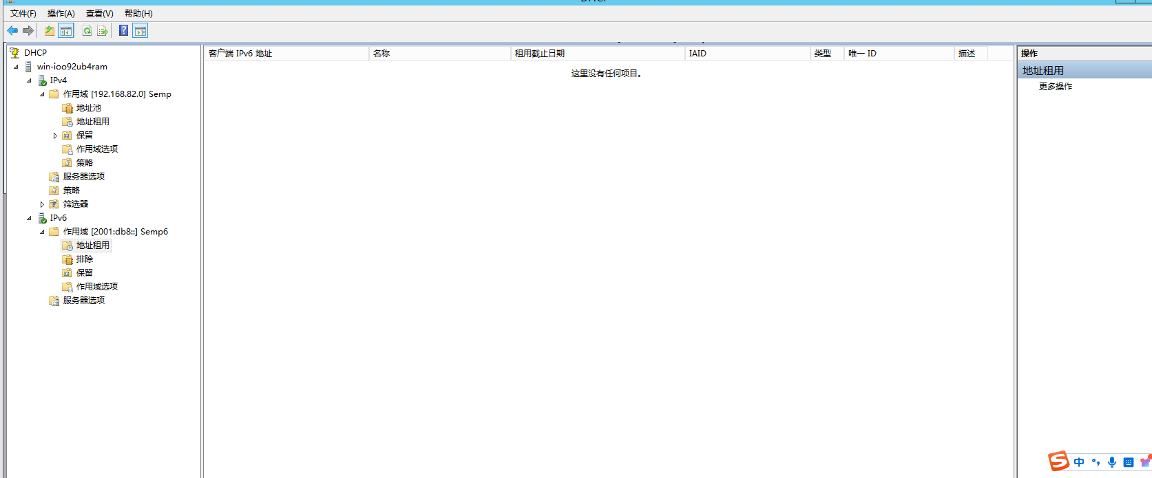

现在的情况是获取不到ipv6的信息
我这边的BMC应该是获取不到 FQDN的 所以获取不到BMC的主机名 然后 我根据这三个 无主机名的IPV6 尝试登录一下 但是web连不上 不确定到底分到 ipv6 给BMC 没
  1. ifconfig看下协议栈上是否有ipv6地址,如果有证明已分配
  2. 如果未分配,可以抓包看下dhcpv6报文交互流程,看下交互流程哪里出了问题
ifconfig还是ipconfig 附件重命名去掉.txt
dhcpv6.pcapng.txt (7.7 MB)
  1. 从报文来看,BMC有发请求给server,server端可以抓包看下是否有回复么;
  2. 另外如果确认server端有回复但是BMC没收到的话,也可以排查下邻居发现的逻辑,从抓包来看没有看到BMC和server端的NS/NA报文交互;
server端怎么抓包呀
wiindows可以使用wireshark抓包
这个是就是服务端抓的ipv6 包
如果是服务端没有针对bmc的请求回复响应的话,那就再排查下服务端的配置吧,应该不是BMC侧的问题。
