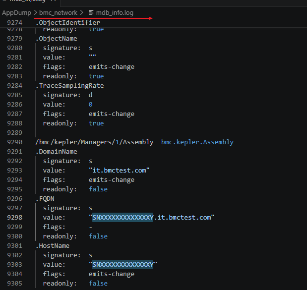

HostName合法,为SNXXXXXXXXXXXXXY
ipv4报文正常解析:
ipv6报文报错,应该是按照39的DomainName进行解析,仅一个字符串不符合域名规范:
