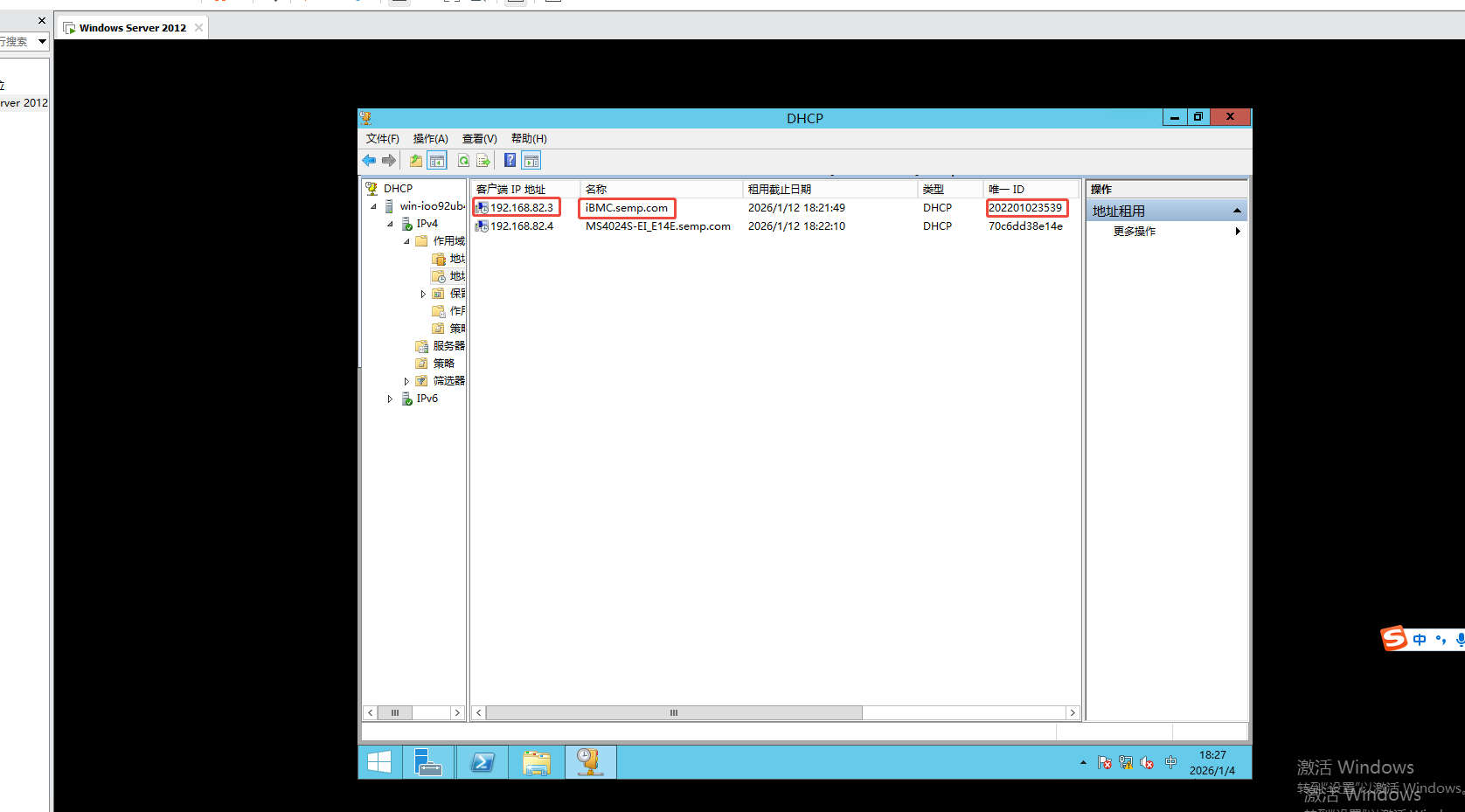

Windowsserver12DHCP拿到了BMC 的主机名和mac 地址但是ping不通
[Windows server 12 DHCP 拿到了 BMC 的主机名和mac 地址但是ping不通]
  1. [第一步]
Windows Server 2012 DHCP 已获取 BMC 的主机名和 MAC 地址但无法 Ping 通的分析与排查

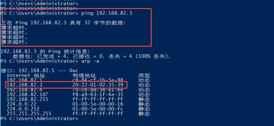

根据您提供的信息,Windows Server 2012 上的 DHCP 服务器已成功为 BMC 分配了 IP 地址(192.168.82.3),并正常获取了其主机名(iBMC.semp.com)和 MAC 地址(20-22-01-02-35-39),也已记录在 ARP 表中。然而,尝试通过 ping 命令通信时失败(请求超时)。这表明网络发现和地址分配功能正常,但二层或三层连通性存在问题

  3. Ping 请求超时 → 数据包无法到达或响应未返回
    • ping 超时说明 ICMP Echo Request 报文虽已发出,但未收到 BMC 的 Echo Reply。

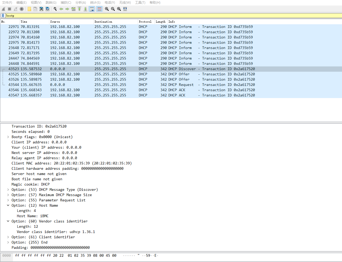

你好,问题还存在么,是否可以在BMC上进行排查和日志收集?
一直存在 bmc ip 连不上 怎么拿日志啊
可以考虑PC使用网线直连BMC,看下能否登录分配的IP
这个应该是没什么问题 ,但是机房有个笔记本是和服务器同网段的 在上面装了虚拟机以及里面的windows server 12 搭建了 DHCP 服务 所以想知道为什么串口拿到 ip server 也分到了ip 获取到了主机名 和 MAC 然后带内获取的 bmc ip 还是 0.0.0.0
但是那个笔记本只有一个实际物理网卡 这个会不会有什么影响
当前可供定位的信息偏少,建议:
  1. 尝试使用PC直连的方式登录环境,查看网络配置和收集日志信息

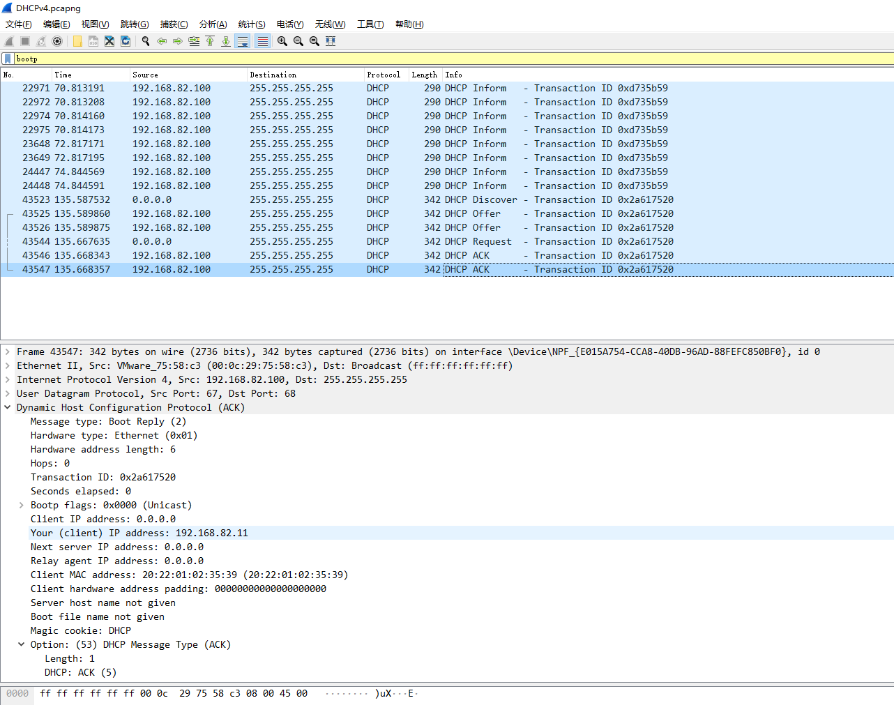

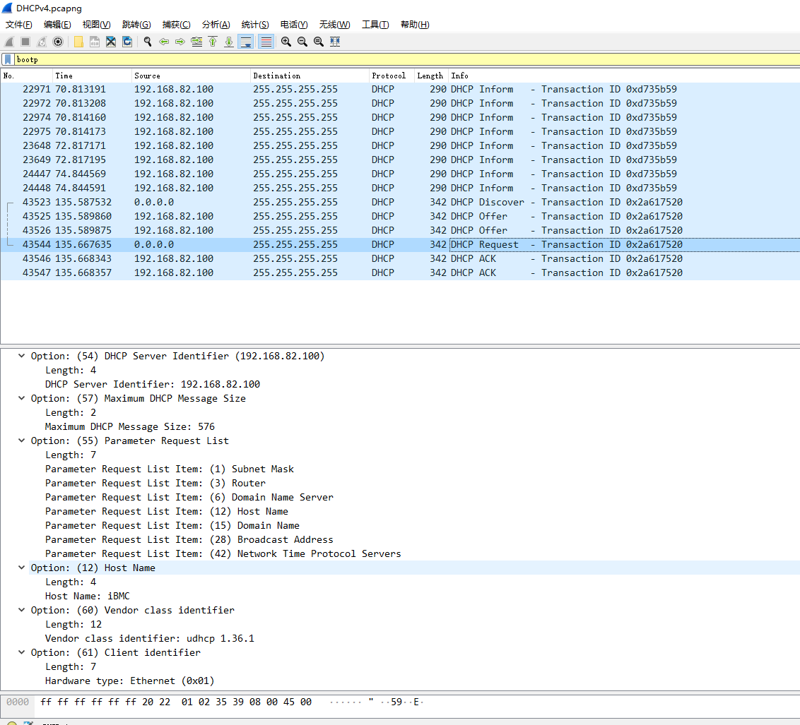

  2. 重新进行DHCP操作,抓包观测下服务器和BMC的DHCP报文交互流程
有wireshark抓包 但是太大了 传不了

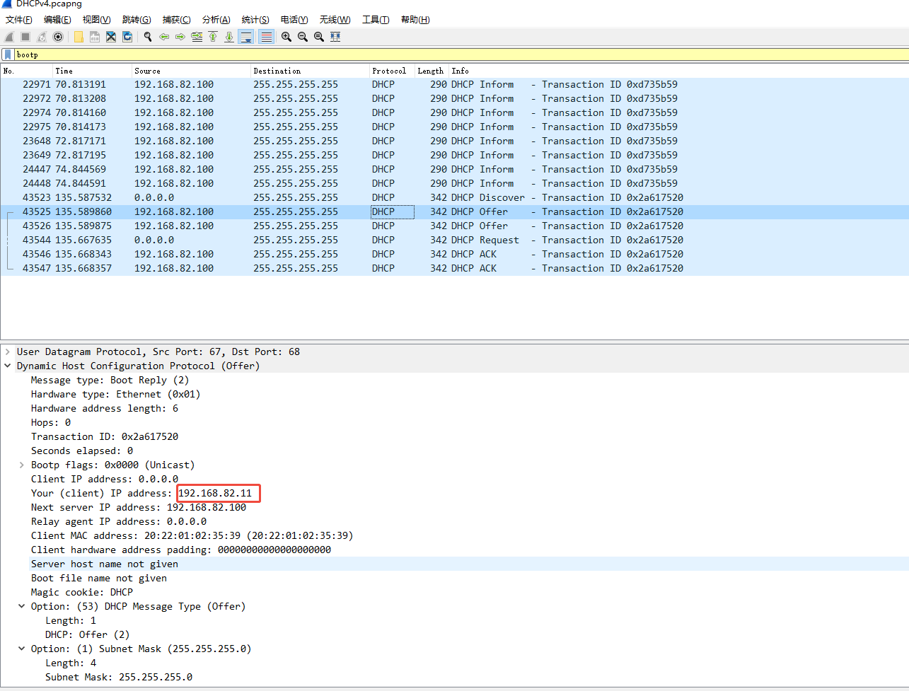

192.168.82.100 是 虚拟机 里面windows server 的 静态ip 192.168.82.11 是 获取到的 BMC DHCP

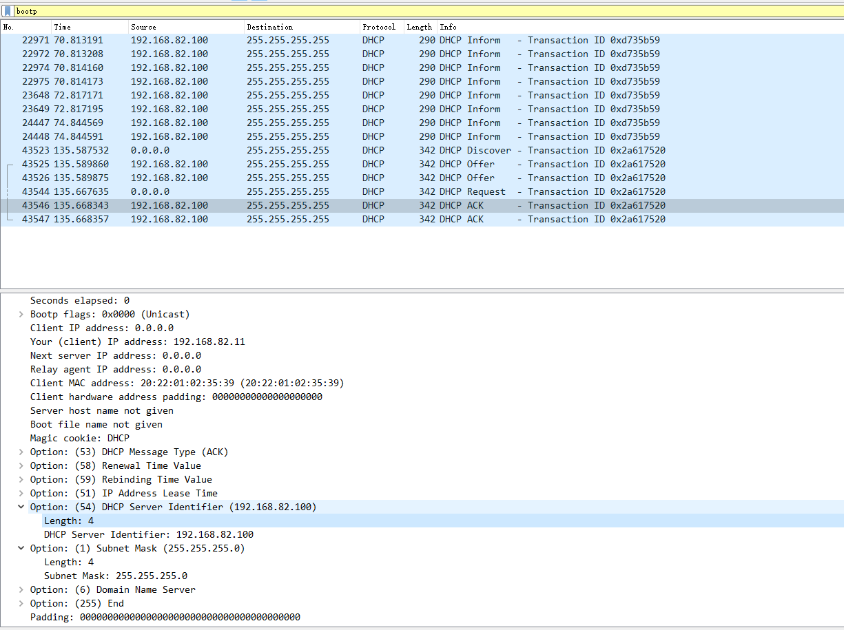

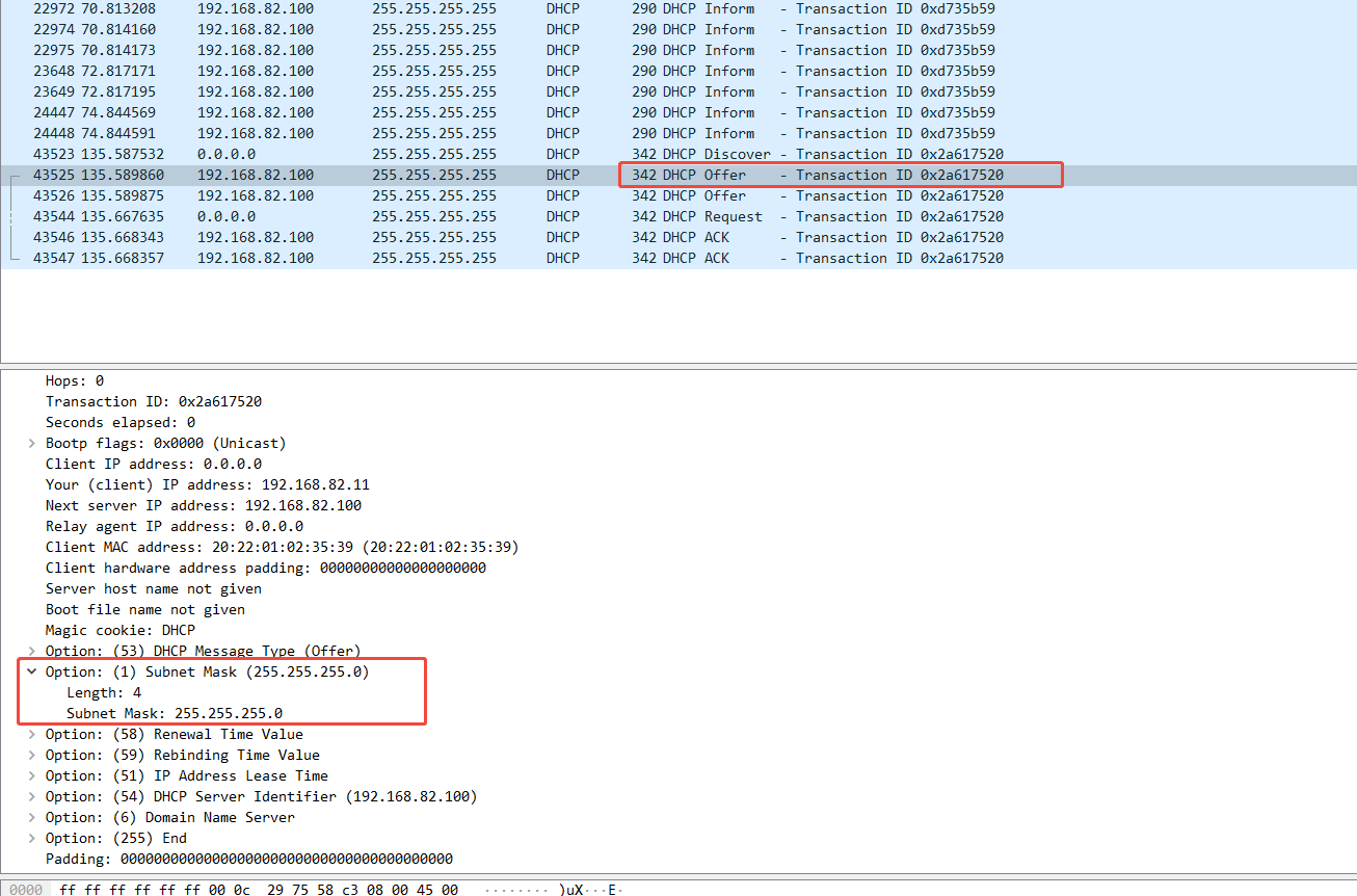

DHCP Offer和DHCP ACK报文中的option(1)和option(3)可以看到下发的子网掩码和网关信息,可以看下和下发的ipv4地址是否匹配
没有找到option(3)
看下能不能在windows server配置下,DHCP报文中没有option3字段可能会导致连通性问题
怎么操作
需要在dhcp server的配置里增加默认网关的配置,增加默认网关后, dhcp服务器会产生option3的报文,这时服务器可以拿到动态ip

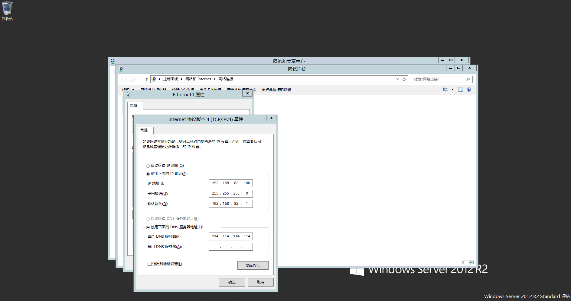

什么样的默认网关 我这个server 的 ip 网关 掩码 DNS 一开始就配置好了
你这是windows server的网卡配置,不是在这里。
是需要修改DHCP服务器的配置,应该是在服务器管理器那里,选择DHCP功能,然后配置里面配置起始IP,子网掩码,默认网关那里
