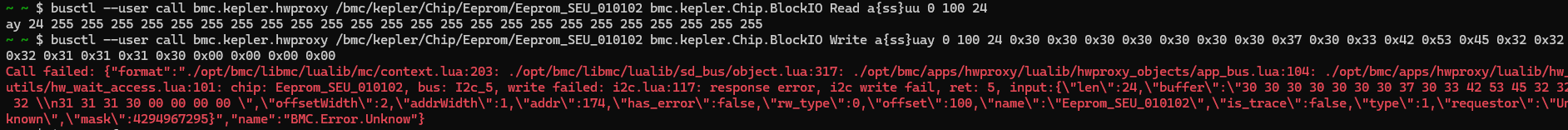

最近在适配自研硬盘背板,目前背板EEPROM里没有内容,想要手动写入UID到硬盘背板的EEPROM种,但是失败了,返回结果如下
其中读取EEPROM是正常的,链路应该没问题,请问如何进行写入?

根据您提供的故障信息,您正在尝试向自研硬盘背板的EEPROM中写入UID数据但失败。虽然读取操作正常,表明I2C链路基本正常,但写入操作返回错误码 ret: 5,提示“I2C Write/Read Fail”。以下是从上下文信息中综合得出的分析与解决方案。
:cross_mark: 错误分析
"i2c write fail, ret: 5"
  • ret: 5 是I2C通信失败的典型返回码,含义为 “Slave Not Acknowledging”(从设备未应答)
  • 这表示在I2C总线上,主机发送数据后,目标EEPROM芯片没有返回ACK信号。
  • 尽管读取成功,但写入失败,可能说明:
    • 写保护机制未解除;
    • EEPROM处于写保护状态;
    • 芯片忙于内部写操作(如页编程、擦除);
    • 硬件设计或配置存在问题(例如地址线、写保护引脚状态)。

# 第一步:尝试写入1字节(测试最小单位)
busctl --user call bmc.kepler.hwproxy /bmc/kepler/Chip/Eeprom/Eeprom_SEU_010102 \
  bmc.kepler.Chip.BlockIO Write a{ss}ay 0 1 0x30
sleep 0.01  # 等待EEPROM完成写入(典型10ms)
# 第二步:读回验证
  bmc.kepler.Chip.BlockIO Read a{ss}u 0 0 1

经过验证,写数据到EEPROM时需要关闭硬盘背板写保护
