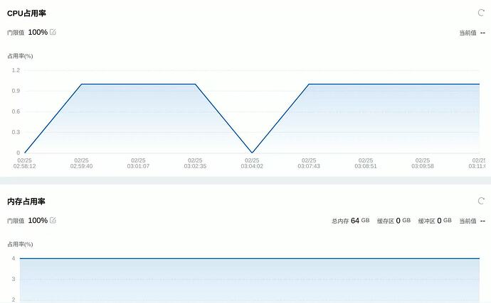

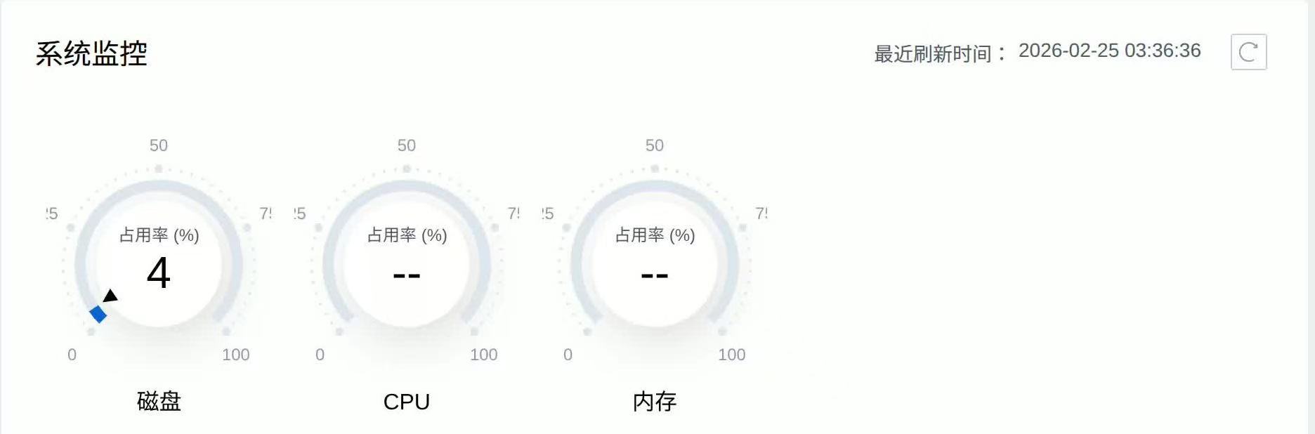

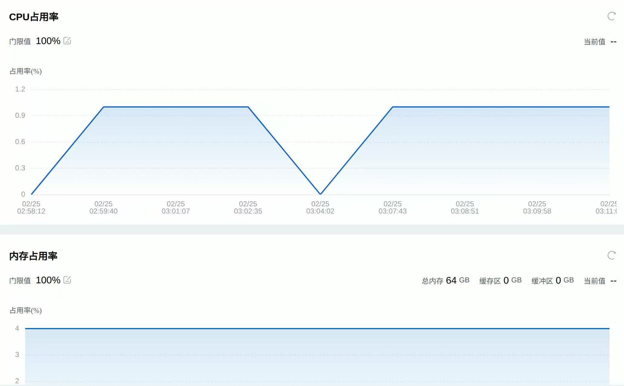

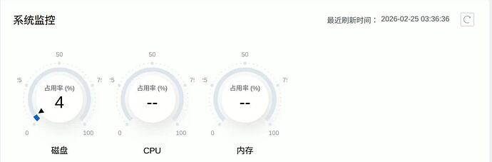

2512-sp1版本,web界面内存CPU显示问题
当前为25.12-sp1版本,加载了板卡后,web界面内存CPU占用率显示如下
CPU/内存一直无法显示

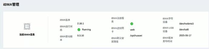

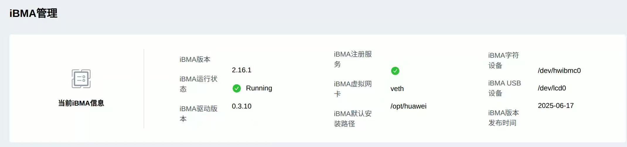

当前ibma状态正常,点入可以看到CPU等占用率
如何定位解决这个问题,之前用2512/2509,web界面都可以正常显示

Web界面CPU与内存占用率显示异常问题分析与解决方案
您在使用 25.12-SP1 版本时,遇到 Web界面中CPU和内存占用率显示为“–” 的问题,尽管 iBMA 服务正常运行且可查看到相关监控数据。以下是基于上下文信息的系统性定位与解决方案。
  • 固件版本:25.12-SP1
  • 问题表现:
    • Web首页“系统监控”面板中:
      • 磁盘占用率正常显示
      • CPU 占用率显示为 --
      • 内存占用率显示为 --
    • 在“CPU占用率”和“内存占用率”的子页面中,时序图能展示数值,但“当前值”仍显示“–”
    • iBMA服务状态正常,版本为 2.16.1,驱动版本 0.3.10,注册服务运行中
  • 历史对比:
    • 使用 25.12 和 25.09 正常,升级至 25.12-SP1 后出现问题
