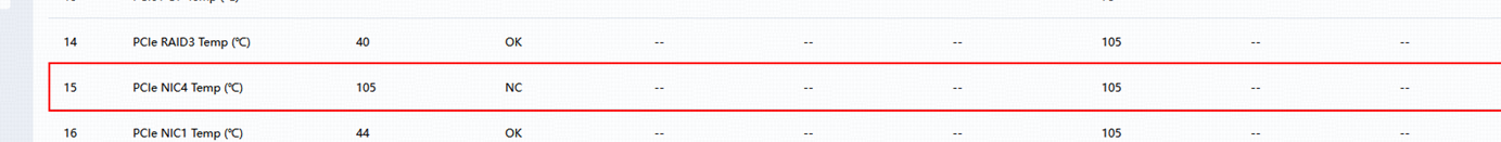

sp680卡使用mdbctl模拟告警场景后并没有产生告警
使用mdbctl模拟告警后,没有产生告警

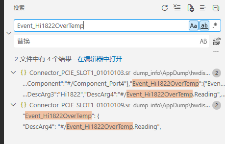

已经检查过了模拟的值是正确的等可能的操作问题
在alarm.log中搜不到Event_Hi1822OverTemp相关的对象
甚至整个收集文件中也搜不到除了csr以外其他的搜索结果
是没注册告警对象么,有什么定位方向么?

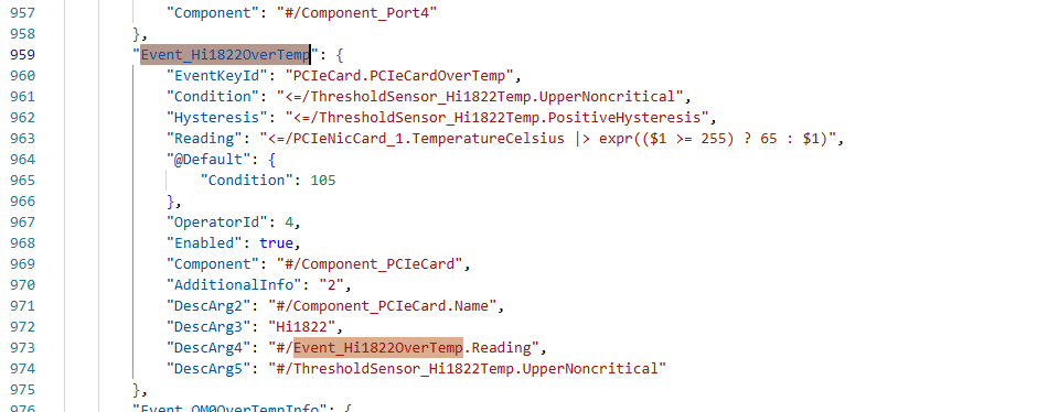

是的,在一键收集日志里的alarm.log没有就是告警对象没注册;
可以从框架日志确认有没有加载到该csr文件,或者可以查看该csr里其他对象有没有正常加载
csr加载了,看了下传感器对象是正常加载了,event对象都没有注册,其他的还没看
已知问题,已解决,相关pr:
【c73cebc75900df125584ff0dbae1ffc1】fix(unidev): 修复 hwproxy 与 hwdiscovery 启动竞态-devmon-AtomGit
