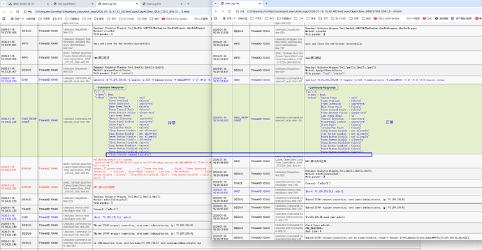

如图所示,执行长时间 BMC 重启,之后带外通过 ipmitool chassis status 查询信息,偶现多一条 Close Session command failed 的打印,500 次出现一次
这条打印是 ipmitool 打的,在此命令失败时产生

在长时间 BMC 重启测试场景下,通过带外方式使用 ipmitool chassis status 查询系统状态时,低概率(约 500 次出现 1 次)出现打印 Close Session command failed
尽管命令整体返回码为 rc: 0(表示执行成功),但标准输出中多出一条错误提示:
该问题出现在如下环境中:
  • 测试命令:ipmitool -H <BMC_IP> -I lanplus -p 623 -U <user> -P <pass> -C 17 chassis status
  • 环境基线:930 基线
  • 出现时机:BMC 刚完成重启后的压力或长稳测试阶段
  • 日志特征:app.log 中同期出现多个 rmccplus_protocol.c: rc = -3 错误记录

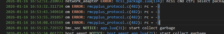

相关时间段内 BMC 的 app.log 出现大量如下错误:
2026-01-16 16:53:32.317374 om ERROR: rmccplus_protocol.c(482): rc = -3
2026-01-16 16:53:43.349610 om ERROR: rmccplus_protocol.c(482): rc = -3

日志中还出现:
2026-01-16 16:52:51.210033 network adapter ERROR: ncsi.package.lua(134): ncsi cmd ctrl select package
:white_check_mark: 说明:
  • NCSI(Network Controller Sideband Interface)是用于带外管理通道的关键协议。
  • 此错误表示 BMC 正在切换或丢失与主板网卡的带外通信链路
  • 在 BMC 重启初期,NC SI 链路尚未完全稳定,可能导致 IPMI 报文丢包或响应延迟
:right_arrow:直接解释了为何 Close Session 命令无响应:消息根本没有到达 BMC 或被丢弃。

用例中发送ipmi命令的时间点是什么呢?是重启过程中就一直发送吗?
没有,是 BMC 起来之后,脚本会例行进行各种信息查询校验,包括各种板卡、属性什么的,chassis status 是其中一个查询项
