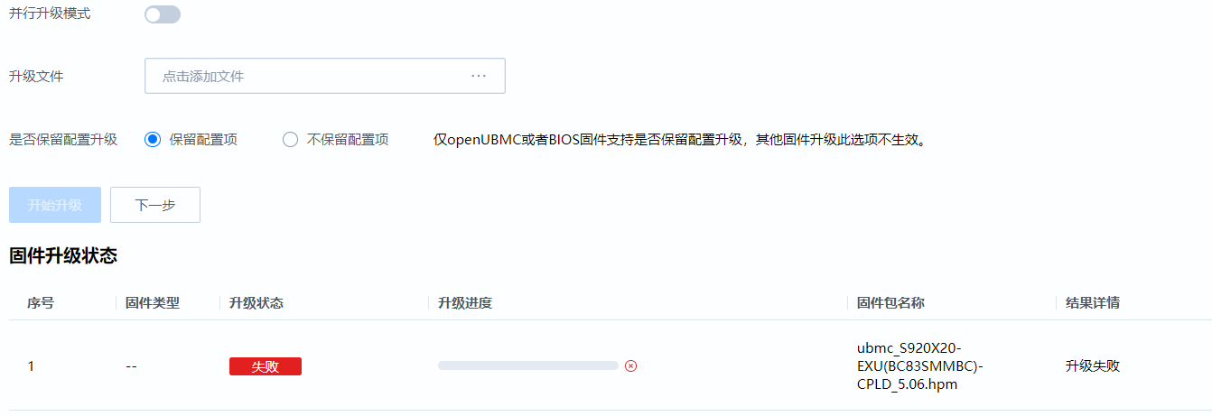

CPLD hpm包签名后在web上升级时提示升级失败
  • 操作系统:Ubuntu 24.04.2 LTS
  • 软件版本: OpenUBMC2503
  • 硬件配置:鲲鹏920服务器
  1. 给hpm包签名
  2. 在web升级签完名的CPLD hpm包
成功升级

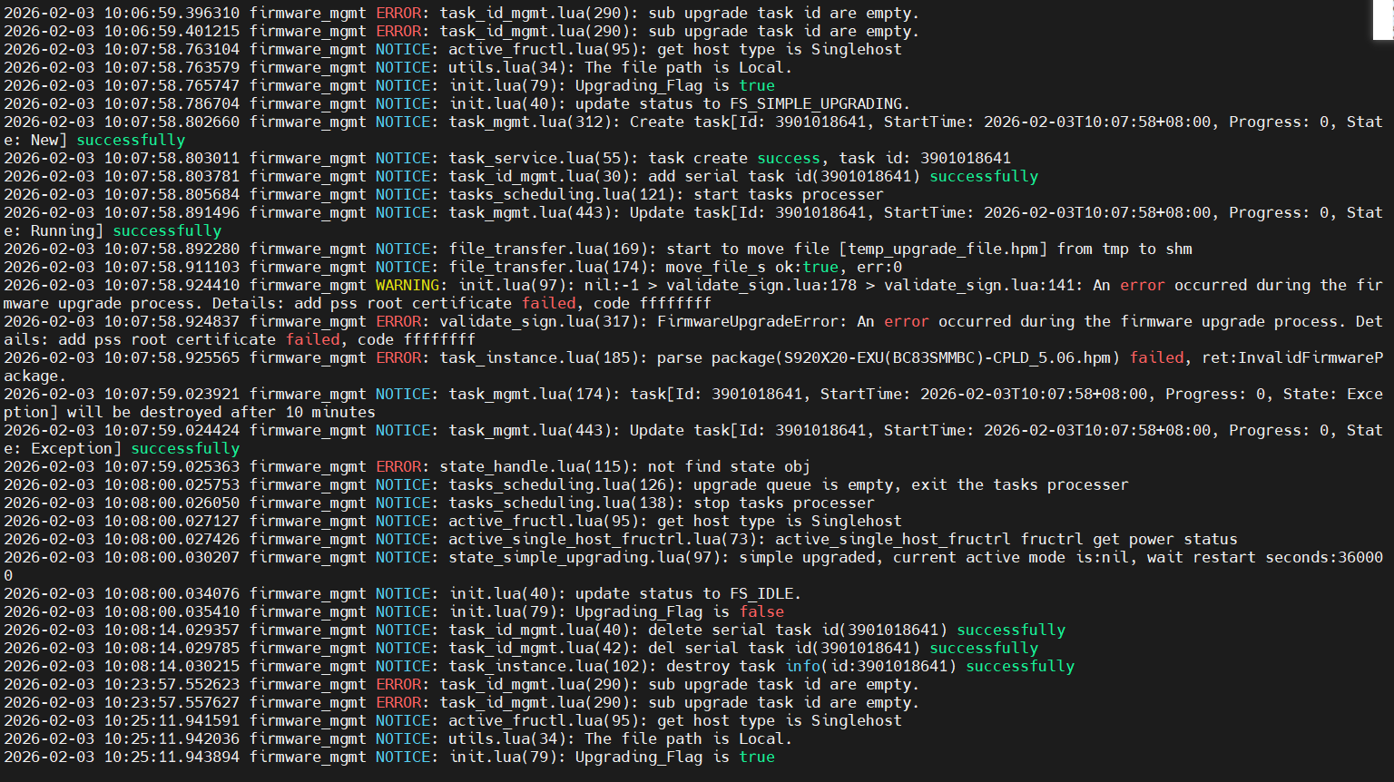

在OpenUBMC2503系统中对CPLD HPM包进行签名后,通过Web界面升级时提示"升级失败"。日志显示关键错误信息为 “add pss root certificate failed, code fffffff”,导致固件包解析失败(parse package failed, ret:InvalidFirmwarePackage)。

关键证据来自日志片段:
2026-02-03 10:07:58.924410 firmware_mgtm WARNING: init.lua(97): nil:-1 > validate_sign.lua:178: An error occurred during the firmware upgrade process. Details: add pss root certificate failed, code fffffff

常见错误对照表
日志信息 原因分析 解决方案
add pss root certificate failed CRL无效、格式错误或签名算法不匹配 替换为有效CRL文件
Certificate has been revoked 签名证书已被吊销 更换signer证书
Invalid signature hpm_signer参数错误或密钥不匹配 检查signer.pem是否正确
CMS_verify failed CRL缺失、过期或CA根未被信任 更新CRL并重新签名
